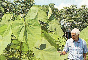

6 mois après la plantation
Les arbres ne sont plantés qu'une seule fois, tout les 6 mètres, ensuite la plantation se renouvelle seule.

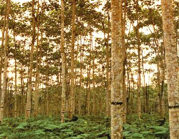

Arbre de 5 ans, prêt à être abattu
Le tronc fait alors 40 cm de diamètre, et 10 mètres de long, il est redébité en tronçons d'un mètre et scié en madrier de 10cm x 10cm. Les madriers restent en étuve 3 semaines, à ce stade ils ont perdus 50 % de leur poids, et là, s'effectue la sélection. Seulement 25 % de la production va au modélisme (la meilleur part: le coeur de l'arbre). Le reste est utilisé comme isolant phonique et thermique, l'industrie aéronautique l'utilise pour les planchers d'avions et les navires transportant des gaz liquifiés l'utilisent comme isolant thermique.

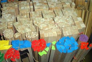

Balsa, tel que le connaissent les modélistes
