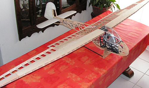

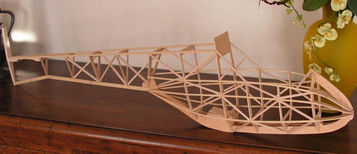

En réponse à ceux qui disent: j'ai pas la place, j'ai pas le temps, voici mon début de construction, j'ai profité de quelques déplacements pour faire le gros de la construction dans mes diverses chambres d'hôtel, pour éviter trop d'interrogations, je mets le tout dans une grande poche en plastique :o) Un petit aspirateur de voyage pour la poussière de balsa et hop ni vu ni connu! |
27 Décembre 2004
02 Janvier 2005

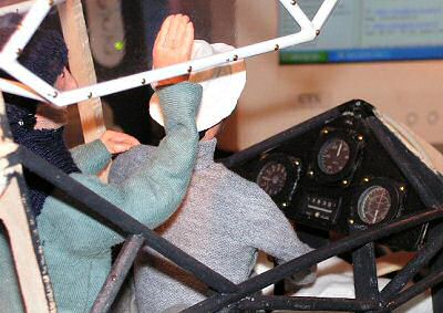

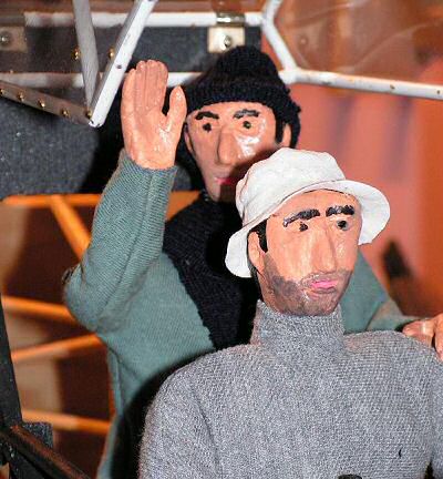

Les pilotes sont bien sûr entièrement "fait maison" pour les habits de la récup, têtes et mains modelées en pâte à papier |

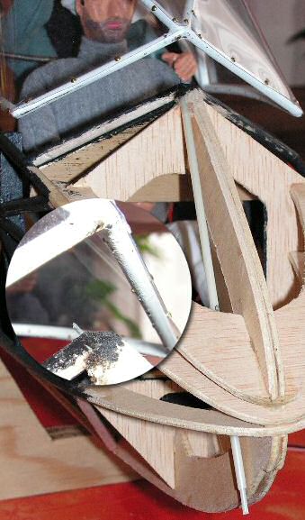

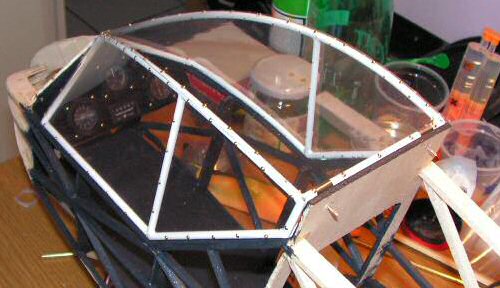

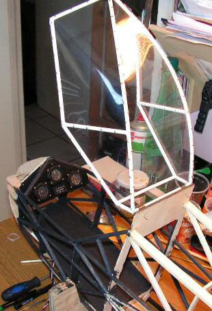

07 Mars 2005 Gros plan sur le système de verrouillage de la verrière

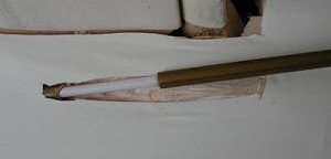

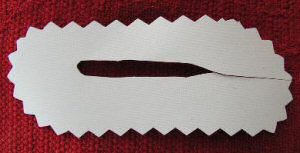

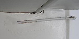

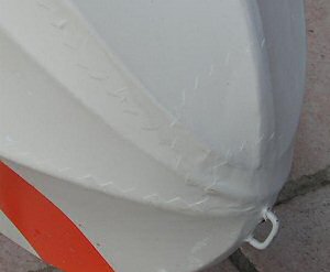

Je ne sais pas si c'est classique mais je me suis fait offrir une paire de ciseaux cranteurs par ma fille et j'ai fait plein de petits raccords qui donnent un joli look rétro de près!

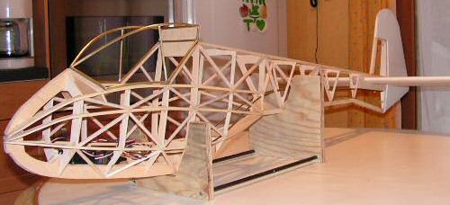

Samedi 23 Avril 2005: Doppi a volé!!!! et de belle façon! j'ai fait 4 vols. Après le 1° j'ai ajouté 100g devant car il était un peu chatouilleux et là je me suis régalé!!! les AF sont bien efficaces, et demandent une petite compensation à cabrer (3/4mm) Plein AF il perd pas mal de vitesse et le taux de chute augmente, un petit arrondi et ça pose au ralentis comme dans les rèves. J'ai été surpris de la bonne tenue de la spirale malgré le peu de dièdre, le profil est très porteur (Clark Y) et le vol lent à souhait! dés qu'on accélère un peu les haubans vibrent et la toile "chante"!!! Vu la trainée de l'ensemble, le taux de chute est plus important en plaine que mes machines habituelles, les vols ne durent pas longtemps, mais je suis séduit par la capacité à enrouler et il me tarde de tester à la pente!!! Bref comme dirait le penseur Arthur, "que du bonheur" |
