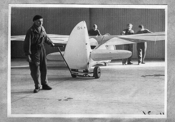

Das nächste Bauteil wird das Seitenleitwerk. Auch hier habe ich alles neu konstruiert und kein Bauteil des Bausatzes verwendet. Grund ist die Lagerung des originalen Seitenruders, die eine Art Friese-Nase hat, die bei großen Seitenruderausschlägen die Nase des Ruders aus der Kontur herausragen lässt und so eine turbulente Strömung auf der Ruderrückseite erzeugt. Das Seitenruder hat dadurch einen eigenartigen Verlauf der Rudernase und eine weit im Ruder liegende Lagerung. Hat jemand schon mal so etwas gebaut?
Hier noch ein Bild des Originals, das ich nachbaue.
(Quelle: Viktor Drzeniek, Danke Viktor)

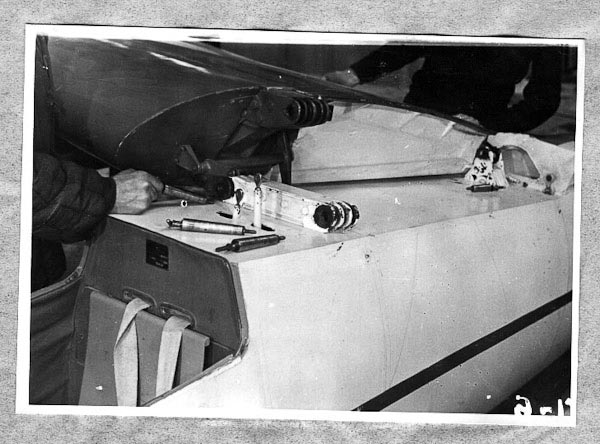

Hier noch ein weiteres Bild vom Original, das in Krakau im Museum hängt.
Das Höhenleitwerk ist hier mit den diagonal verlaufenden Rippen im Ruder gut zu sehen.
(Quelle: Viktor Drzeniek)

Parallel zum Bau des Rumpfes zeichne ich schon einige Zeit am neuen Flügel des Jastrzab. Das Original hat an allen Rudern eine sogenannte Friese-Nase um die Steuerdrücke auch bei den möglichen hohen Geschwindigkeiten eines Kunstflugseglers niedrig zu halten. Beim meinem Modell habe ich diese Nase am Seitenruder realisiert und frage mich jetzt, ob ich das bei den Querrudern auch tun sollte.
Auf dem folgenden Bild kann man diese nach unten ausfahrende Nase beim Querruderausschlag nach oben gut sehen.
Hat schon jemand Erfahrung gesammelt mit solchen Friese-Nasen an Modellen?
