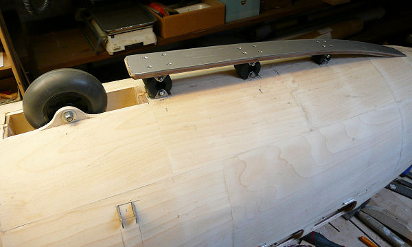

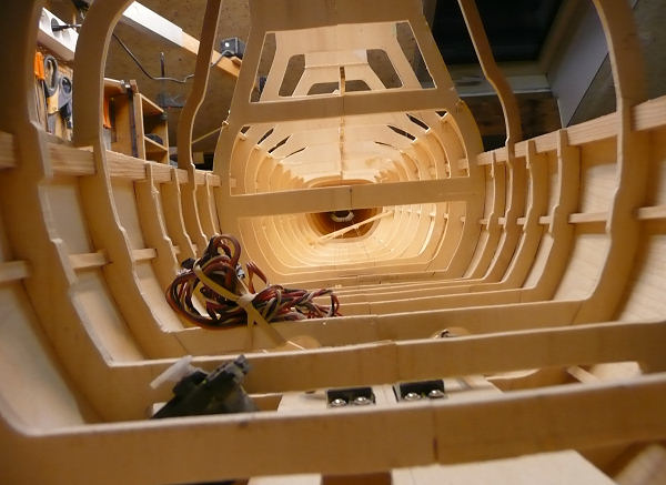

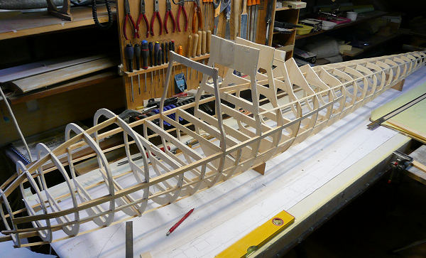

Roger m'a fait parvenir des photos de sa dernière construction, un C800. L'objectif est d'essayer de le terminer pour Retroplane.
« Roger Champavier » a écrit:
J'ai mis en chantier la construction du Caudron C 800 au 1/3: j'avais eu l' occasion de prendre pas mal de détails en photos du C800 entreposé démonté dans le hangar de Paray le Monial. Construction traditionnelle bois, coffrage contreplaqué....

Quelques précisions:
« Roger C » a écrit:
Je suis parti du plan RCM de J.M. Bouquet agrandi pour arriver à l' échelle 1/3 et j' essaie d' apporter quelques détails par rapport aux photos que j'ai prises du grandeur
Envergure: 5.33m
longueur: 2.78 m
surface alaire: 206 dm2
masse envisagée: 14 Kg
Soit 65 à 70 g/dm2

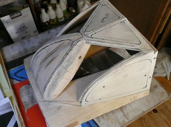

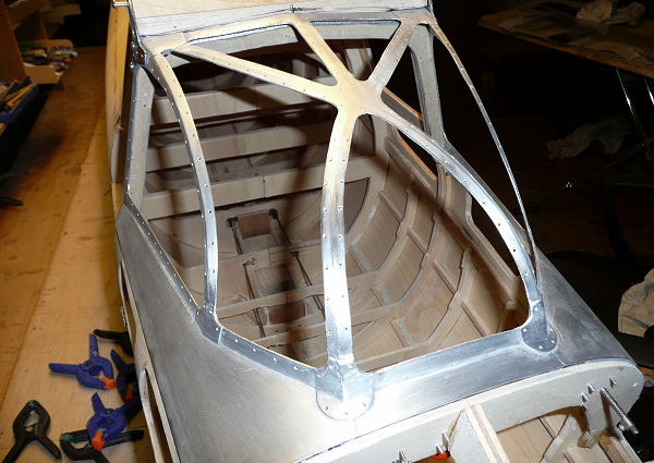

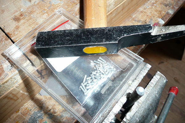

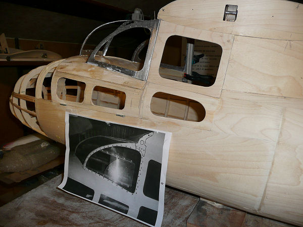

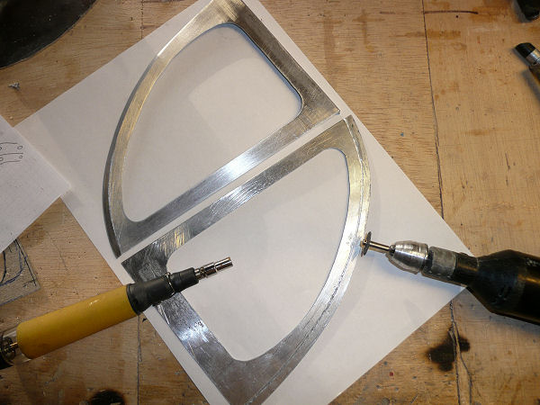

MessagePosté le: 01/02/2013 13:33    Sujet du message: Répondre en citant

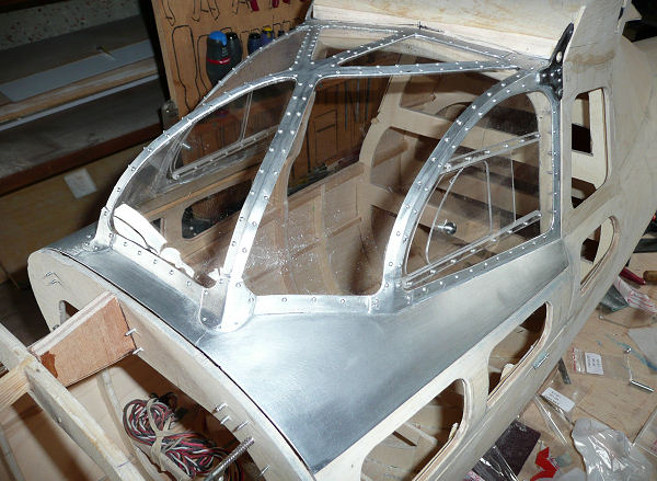

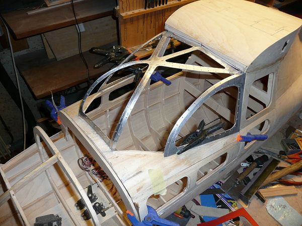

Suite de la construction,
Le cadre est découpé dans de la tôle alu de 1 mm et les vitrages tiennent avec 260 rivets alu 1.6 x6 TR 2.4 (L'Octant) pour mater les rivets, j'applique l'extérieur sur une tige en métal avec l'empreinte de la tête bombée, et je tape au marteau à l'intérieur. Ces rivets sont très faciles à mater.

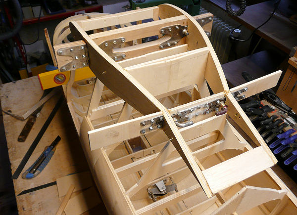

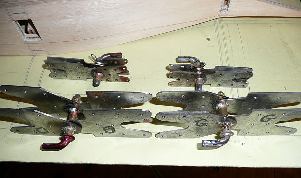

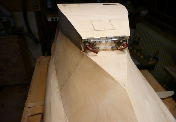

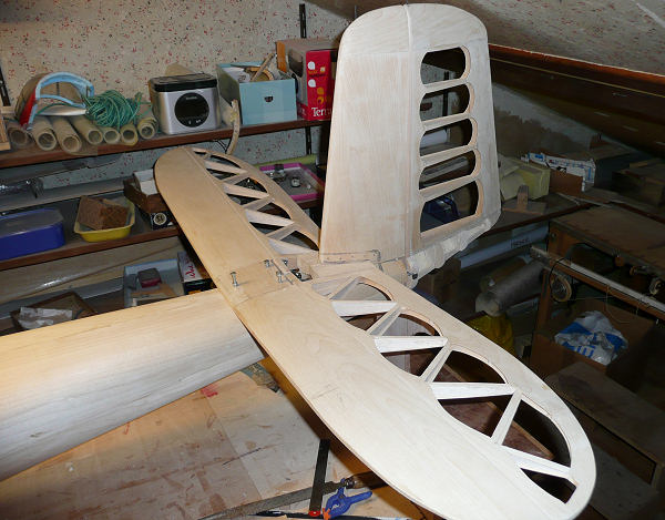

MessagePosté le: 11/03/2013 13:30    Sujet du message: Répondre en citant
Quelques nouvelles images de la progression du C800 que m'a fait parvenir Roger
Une vue d'ensemble fuselage empennage monté
Voilà, la première aile vient de sortir avec un poids de 2.4 kg pour une surface de 118 dm2

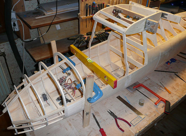

MessagePosté le: 23/05/2013 09:32    Sujet du message: Répondre en citant
Mise en croix du C800. Le planeur ne pourra hélas pas être prêt pour Retroplane, Roger ayant eu des soucis de santé, sa construction prend du retard.

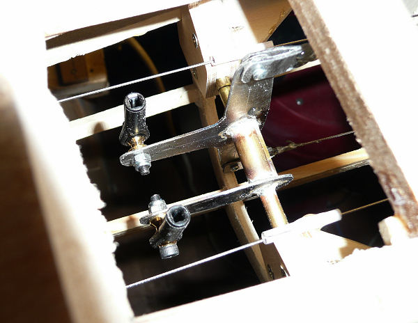

MessagePosté le: 02/01/2014 13:48    Sujet du message: Répondre en citant
Voici la suite de la constuction du C800 de Roger, et une petite vidéo ci-jointe des manches et palonniers animés
C800-Manches-Palonniers.wmv
Vidéo des manches et palonniers animés

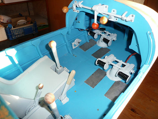

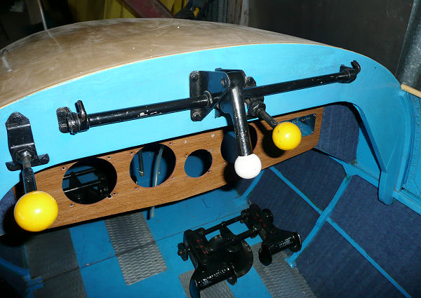

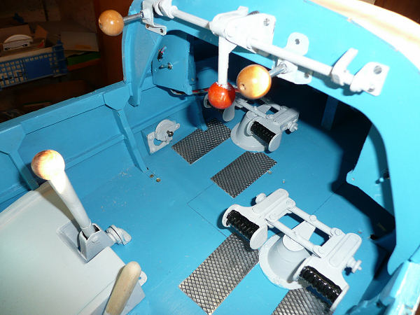

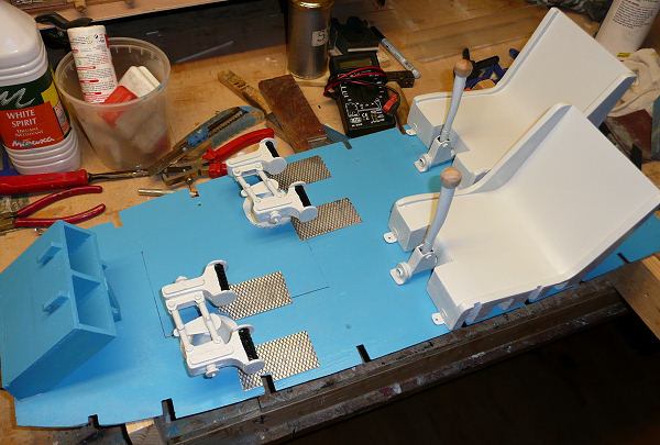

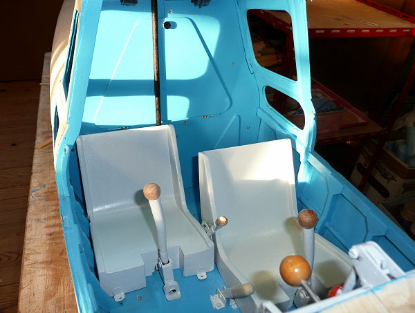

MessagePosté le: 21/01/2014 11:17    Sujet du message: Répondre en citant
« Roger » a écrit:
Un point sur l'avancement de la construction:
L'aménagement du cockpit est pratiquement terminé, il ne reste plus que le tableau de bord et les pilotes.
Je passe donc aux travaux extérieurs: masticage, entoilage, peinture...
Pour la finition, je pencherai plutôt pour celle du C 800 F-CAHF de Nantes: finition rouge avec bandes blanches?

MessagePosté le: 21/01/2014 11:53    Sujet du message: Répondre en citant
Bonjour Roger,
L'aménagement du cockpit est vraiment fidèle au grandeur... [clap] [clap] [clap]
Je me revois monter dedans...J'ai presque dans le nez cette odeur particulière aux deux C8OO de Habsheim, un composé subtil d'effluves de vernis et de vomi laissé par les générations d'élèves... [vomi]
Bon petit soldat, j'embarquais avec ma poche à dégueuler et je ne manquais pas de redescendre avec cette dernière bien pleine...LOL
Je fus lâché rapidement, peut-être parce que l'instructeur ne supportait plus mes nausées, et je ne fus plus jamais malade en monoplace... Wink

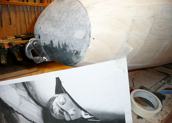

As-tu prévu la bande de tôle qui faisait office de frein en frottant sur le pneu ? Le jeune ingénieur de l'époque (Couture) avait eu un crédit de 1kg 500 pour en concevoir la mécanique.... MDR
Jean-Paul "Papy Solex"
