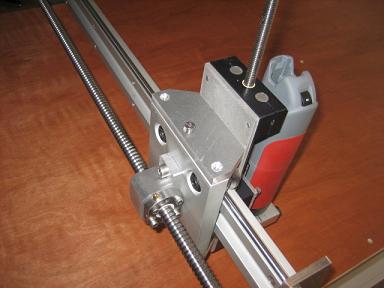

MessagePosté le: 07/07/2014 08:04    Sujet du message: La bête prends forme ! Répondre en citant
Quelques photos de ma réalisation .

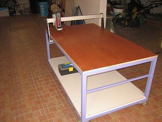

Encore une petite photo de la bête !
La suite après le Rétroplane .

La partie mécanique est maintenant terminée , pas de jeux , un ensemble bien rigide avec une course utile de 1250x800mmm ;
je suis assez satisfait .
Reste à faire bouger la bête !
voici quelques photos :

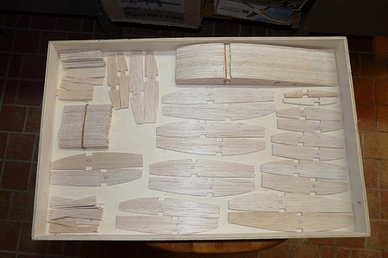

Ça y est , elle a fait ces premières pièces en CP .
C'est un joli Doppelraab que Claude ( mon papa ) va réaliser sur les plans de Vincent .
Le petit nom de ma fraiseuse , c'est Tip top .
Elle travaille comme un coucou Suisse , précision de découpe au 1/10 de millimètre.
Il y a eu des périodes de découragement pendant la mise au point , mais aujourd'hui , je suis satisfait .
Cette machine , je l'ai aussi utilisé ( en premier ) pour couper du ®Depron ,
mais je ne vais pas m'étendre sur le sujet , promis !
Juste une petite précaution qui peux éviter un beau gâchis , c'est de dessiner
avant d'usiner .

pour faire des short kit , c'est possible , le plus long est de dessiner .
Je pense qu'une seule vie ne me suffira pas ! [vieux]
En attendant , je me suis fait la main sur les pièces du planeur à Claude .
J'ai trouvé que le balsa est plus délicat à usiner , comme il est très souple , les petites pièces sont moins précises .
La prochaine fois , j’essaierai avec une fraise de 1mm .

Tu as découpé avec une fraise de combien? 2mm? Le balsa en général je le découpe avec une fraise de 0.8mm, ou 1.2mm s'il est dur ou épais (4mm et plus)
D. Rémy
Inscrit le: 06 Aoû 2011
Localisation: Epernay
Âge: 58 Capricorne
MessagePosté le: 14/04/2015 07:51    Sujet du message: Répondre en citant
Oui , c'est avec une fraise de 2 mm .
Je ne sais pas trop ou acheter des fraises plus petites .
J'ai une pince de 3 et 3,18 pour la broche .
Jean Marie m'avais conseiller d'acheter sur un site Américain DRILL BIT CITY
j'espère trouver un fournisseur en Europe .
Tout ce qui à décollé , finira par atterrir !
MessagePosté le: 14/04/2015 09:36    Sujet du message: Répondre en citant
Tu as par exemple cncfraises.fr avec frais de port pas cher (Je n'ai jamais pris chez eux) Après quand tu cherches sur eBay.com "Drill Bit CNC" tu en as plein à pas cher, port gratuit de Chine, jamais testé mais ça ne coute pas grand chose d'essayer
