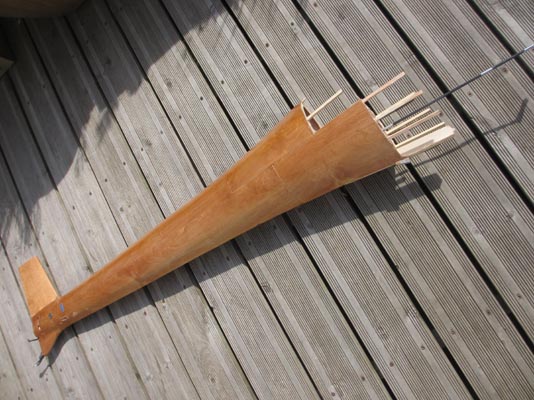

J'ai commencé par récupérer tout ce qui est intact. Voici le fuselage. Toute la partie avant était broyée. J'ai éliminé tout ça et gardé 10cm des lisses intactes en prévision du bouturage.
Le patin était fissuré et je l'ai recollé sous presse avec fibre et résine epoxy. La verrière présente quelques méchantes fissures mais je pense que je vais en faire une nouvelle car il sera difficile de l'adapter à l'avant du fuselage que je dois reconstruire.

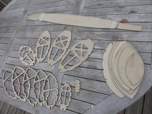

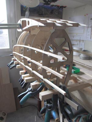

J'ai commandé à mon artisan-modeliste préféré la découpe de la dizaine de couples constituant l'avant du fuselage. J'en ai profité pour corriger quelques erreurs de conception de la version 0 ( rigidité de la cabane supportant les ailes).

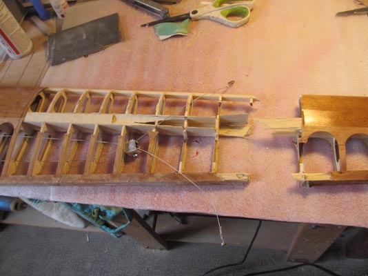

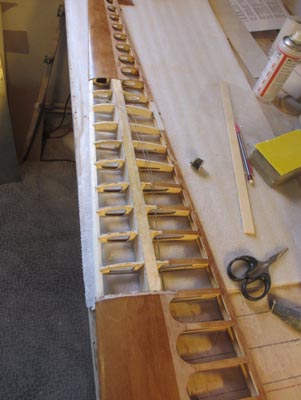

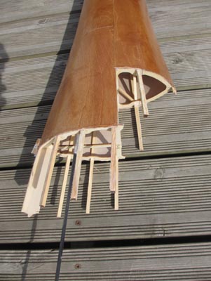

J'ai attaqué la réparation d'une des extensions d'aile: caisson D-Box éclaté, longeron extrados cassé, mais aileron intact.
Je viens de finir la réparation du longeron et le remplacement des nez de nervures. J'attends maintenant maintenant la livraison d'une feuille de CTP 0,6mm en provenance d'Allemagne pour refaire le coffrage.

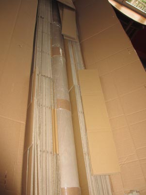

En attendant j'ai reçu cette semaine du CTP 0,6mm de Thoma Balsa. L'emballage est prévu pour résister à une chute d'avion/train/camion
Calage de tout les cotés, film transparent et anneaux de carton pour tenir la feuille roulée. J'apprécie l'absence de ruban adhésif ou étiquette autocollante qui laisse toujours des traces de colles.
Conséquence: 68€ de bois et 39€ de port et emballage ! 10kg de colis pour moins d'un kilo de bois.

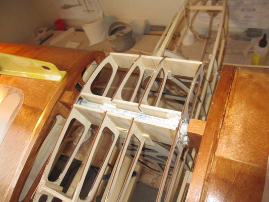

J'ai aussi reçu les couples de fuselage pour reconstruire l'avant. J'ai apporté des corrections par rapport au précédents: 4mm au lieu de 3mm et une structure plus costaud au niveau de la cabane supportant les ailes.
Les couples pleins, c'est pour les arceaux de la verrière. Je ne garderai que la partie haute et je les éviderai selon le besoin.
Maintenant y a plus qu'à.

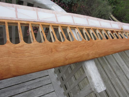

MessagePosté le: 21/09/2014 12:08    Sujet du message: Répondre en citant

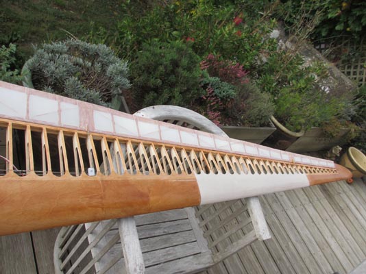

Une aile de réparée.
Avant teinture
Après teinture
Il reste à entoiler et vernir
La 2eme aile va passer sur le billard
Eric

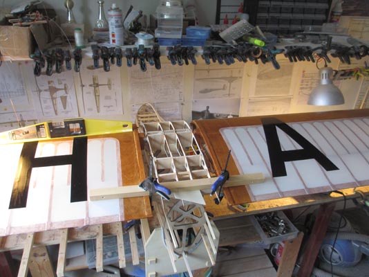

Je viens avec mes outils:
On va faire du bon boulot.
Pour ceux qui n'y connaisse rien en réparation: en haut à droite, ma seringue à cyano

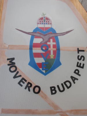

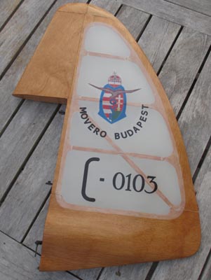

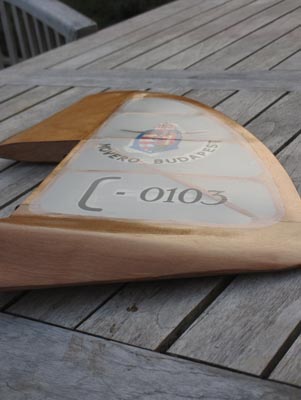

Pendant que la colle seche sur la 2eme aile, je me suis amusé à finir le volet de dérive (qui lui est intact).
Il s'agit de décalcomanie imprimée sur une laser couleur.
Le logo et l'immatriculation m'ont aimablement été donnés par notre colistier Blue Coyote au format JPEG.
Mon Karakan est le n°2 construit en 1935, 1er vol en avril, par le MOVERO (Section Aviation de l’Association Hongroise de Défense) à Budapest. Le 1er Karakan a été construit lui en 1933 par une association de scouts.
J'ai appliqué 2 couches de verni sur l'ensemble, en maintenant ça brille.
En lumière rasante, on voit que c'est un décalcomanie, mais ne le dite à personne.

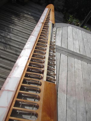

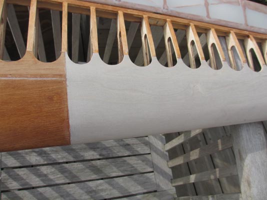

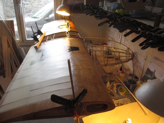

Une deuxième aile raboutée
Il faut que j'en fasse de même pour le volet d'aileron, en 2 morceaux lui aussi.

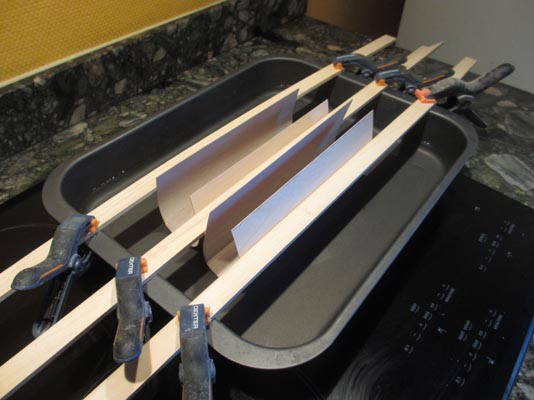

Un truc pour le formage du CTP en prévision du coffrage de l'aile;
Je ne mets dans l'eau bouillante que la partie à cintrer (dans un plat en acier sur une plaque à induction)
Avant je mouillais tout, et au séchage le CTP gondolait. Cela faisait un coffrage au profil irrégulier.
Eric

Excellente idée, à retenir! J'ai eu aussi ce problème... Les bacs de développement photo vont reprendre du service! 28

MessagePosté le: 08/10/2014 12:07    Sujet du message: Répondre en citant
Oui pratiquement tous nos modèles finissent comme ça un jour ou l'autre Laughing
Et en voila un qui essaie de renaitre de ses cendres.
Je me spécialise maintenant dans le demi-fuselage Cool
Collage en place des tubes de clés d'aile (tubes réalisés en fibre de verre selon la méthode GPR (enroulement de tissu de verre/résine sur papier sulfurisé et la clé elle-même)
Les tubes pointés à l’époxy rapide en position, j'ai ensuite coulé un mélange résine/microballon entre les 2 couples pour bloquer le tout.
A+ Eric
