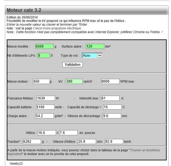

MessagePosté le: 27/02/2015 00:22    Sujet du message: Electrification du Stampe de Precedent. Répondre en citant
Bonjour Christian,

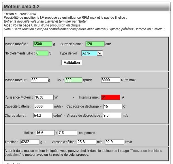

Aujourd'hui j'ai commencé a étudier le "topique": motorisation électrique.
j'ai été voir ici:
http://www.geeby22.fr/moteur-calc-3-2.html
J'ai vu les résultats du programme calc 3.2 et j'ai trouvé un moteur qui pourrait faire l'affaire, mais avant de me lancer je préfère voir plus loin car les investissements étant importants je ne peux pas me louper ...
Les données d'entrées: surface alaire= 120dm2, poids=6500gr, lipo=8S ou 6S pour accro.
Il me faudrait donc peut être bien un moteur 1630w, 380kv, 650gr, 61A max, hélice 16x7, et la batterie 8S de 5.100w ...
Chez H.K. il y a le SK3-5055-430 :
Produit ID: SK3-5055-430
Voltage: 5~8S Lipoly
RPM/V: 430kv
Max Loading: 70A
Max Power: 1750W
Shaft Dia: 6.0mm
Weight: 378g
Prix=46 €.
avec:
Hélice 20x5 en 8S -->
ESC 80 A
Batterie: 6S 5000mah 30C
Traction : 5,4 kg
batterie à 50% avec 6 mns de vol
et un autre moteur de OS Engine OMA 5025-375 qui pourrait bien correspondre aussi aux résultats du calc:
(mais 2 fois plus cher 110 €)
Nombre de Li-Po : 6 à 8 S
Courant : 60 A
Courant max : 90 A
KV : 375
weight: 405gr
Equivalent thermique : 50 en 2 Temps (7 cc) ou 91 en 4 Temps (15 cc)
Contrôleur conseillé : 100A
Hélices conseillées : 14x8 à 16x12
avec:
Hélice 16x8 en 8S -->
Courant : 62 A
Puissance : 1984 W
Traction : 6,3 kg
Nombre de tours : 9.150 tr/min
et
Hélice 16x8 en 6S :
Courant : 35 A
Puissance : 840 W
Traction : 4,0 kg
Nombre de tours : 7.350 tr/min
Je vais continuer mes recherches et peut-être quelqu'un aura une bonne suggestation a me faire ...
Merci d'avance.
PS pour la batterie ça pourrait être la 8S1P de 5000w, mais a voir son poids élevé... et quelle valeur 30C ou + ?
Cordialement, bonsoir.
Jean-Claude. Wink

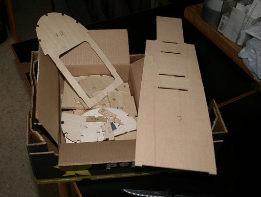

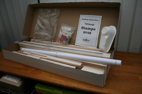

MessagePosté le: 10/03/2015 12:39    Sujet du message: Arrivée du Kit du Stampe SLEC Répondre en citant
[clap]
ça y est le colis est arrivé rapidement hier !
Il va falloir évidemment recenser toutes les pièces et voir la qualité de la découpe ... au cas où.
Je vous tiendrai au courant bien sûr.

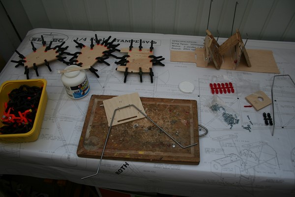

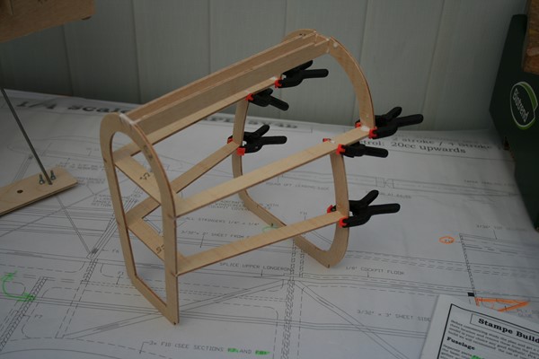

MessagePosté le: 16/03/2015 19:32    Sujet du message: tout début construction Stampe ... Répondre en citant
"petit a petit l'oiseau fait son nid ..."[clap]
et oui je ne vais pas courir, car beaucoup d'occupations autres aussi a assumer ...[humm]
Donc ici vous verrez que j'arrive a "faire les premiers pas ..."
http://construc.stampe.jcr.free.fr/fuselage.htm
Bon, a bientôt Wink
JCR.
PS: poncer, positionner et les premiers collage ... très bientôt

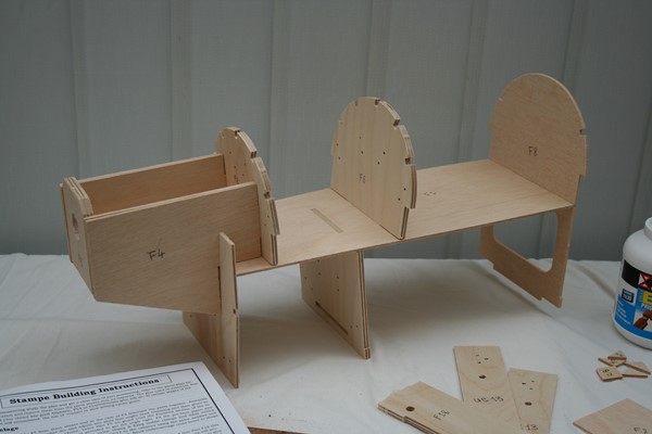

Jean-claude RIBIERE
Inscrit le: 12 Mar 2008
Âge: 78 Capricorne

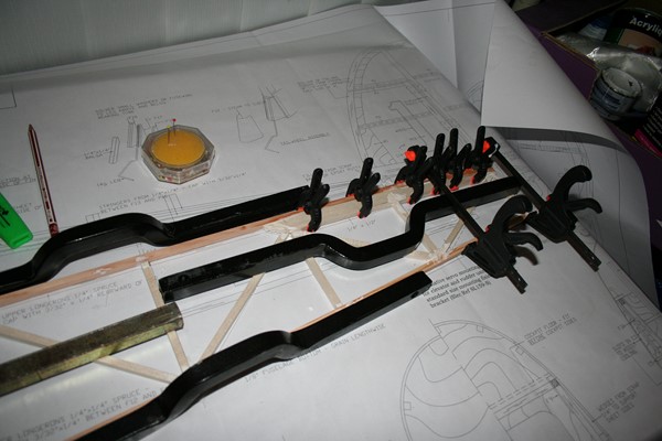

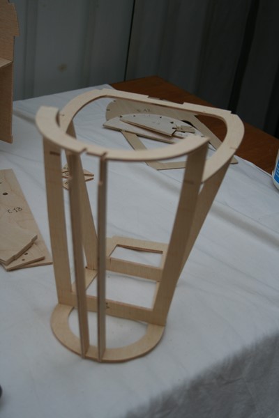

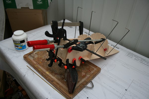

MessagePosté le: 17/03/2015 20:36    Sujet du message: préparation de l'avant du fuselage du Stampe Répondre en citant
Bon,
aujourd'hui préparation de l'avant du fuselage et du "nez" avec emboitage des éléments pour voir ...
[humm]
Super demain si je peux je vais commencer a coller les premiers éléments Wink
En tout cas pour l'instant le kit semble bien préparé et taillé. [clap]
Bonsoir à tous.

MessagePosté le: 21/03/2015 12:44    Sujet du message: construction fuselage avant : continuation Répondre en citant
Bonjour à vous tous,[clap]
J'ai fait un pas de plus Wink

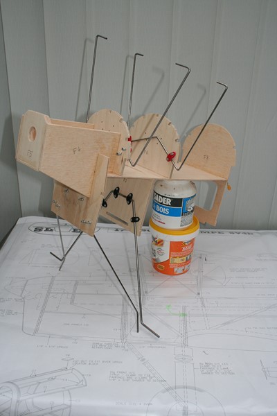

collage de différentes parties en double du nez pour le renforcer:
assemblage de ces parties etc...

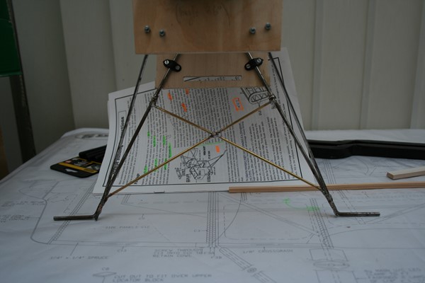

préparation des croisillons partie arrière du train d'atterrissage:
j'attends le fil cuivre très fin pour attacher et souder les croisillons et la jambe arrière.
Bon week-end et bons vols à tous, là où il fait beau ...[humm]
si ça vous dit plus de photos ici http://construc.stampe.jcr.free.fr/fuselage.htm

MessagePosté le: 24/03/2015 12:24    Sujet du message: suite construction fuselage Stampe SV4B de Precedent Répondre en citant
Bonjour, Wink
Je continue mon avance voici quelques photos mais en sachant que vous en avez plus ici: http://construc.stampe.jcr.free.fr/fuselage.htm
fin assemblage de ce "bloc" avant:
soudures a faire
pas de commentaires car pas de soucis a ce stade de l'assemblage.
Cette semaine je vais commencer l'assemblage du corps du fuselage avec ses longerons etc...

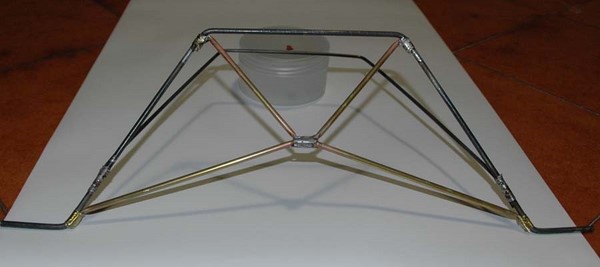

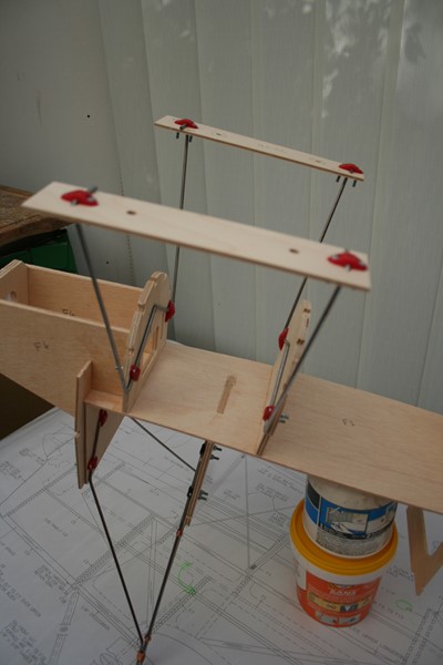

MessagePosté le: 26/03/2015 10:59    Sujet du message: Stampe SV4B fuselage (continuation) Répondre en citant
Bonjour,Wink

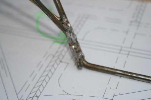

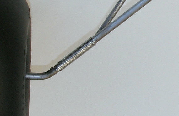

Quelques nouvelles de l'atelier: soudures des différentes parties du train d'atterrissage et 1er côté du fuselage.
avec un détail Comme vous pouvez le voir sur la photo ci-dessous la soudure n'est pas parfaite, car j'ai eu du mal a bien souder, avec mon fer maxi 450°...
vous en avez plus ici http://construc.stampe.jcr.free.fr/train%20atterrissage.htm
Et une photo du montage 1er côté du fuselage
Bonne journée a vous tous (j'ai vu que vous étiez nombreux a avoir vu mon sujet >1.800 hier ) [clap][humm] Wink

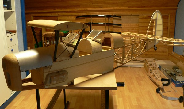

bonjour Jean Claude

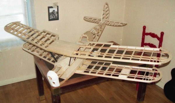

je me permets de te présenter le mien, commencé il y a 20 ans Embarassed
et aujourd'hui, j'en suis là
autant dire qu'il n'a pas beaucoup bougé, mais c'est vrai que j'aimerais bien aussi en faire un remorqueur, plus tard ...

« RichardP » a écrit:
bonjour Jean Claude
[clap]
Merci de ton intervention il est vraiment superbe si tu as d'autres photos je veux bien en profiter ça peut toujours aider ...
(au besoin tu peux me les envoyer par messagerie: ribierejeanclaude@hotmail.com)

MessagePosté le: 26/03/2015 17:34    Sujet du message: Répondre en citant
Tu as utilisé quoi comme flux pour faire ta brasure à l'étain? parceque là ça ta brasure n'a pas fusionnée, ça risque de lâcher au 1er atterro
Regarde le train de mon ElektroRetro, en CAP de 6mm, brasé avec mon petit fer de 40W, de la graisse Hampton HP3, du fil d'étain de 1mm, le fer est largement assez puissant, ça coule et s'infiltre tout seul partout sans surplus de brasure.
Jean-claude RIBIERE
Âge: 78 Capricorne
MessagePosté le: 26/03/2015 20:37    Sujet du message: Répondre en citant
Bonsoir Vincent,
je pense que la différence première c'est la personne qui fait le boulot ...
Bon c'est vrai que pour moi c'est la 1ère fois que je fais cette opération, peut-être que mon liquide pour décaper n'était plus bon ... il avait une drôle de couleur --> je vais le changer et refaire une 2ème fois
Donc opération défaire pour mieux refaire dès que j'aurai le produit nouveau le mien et le tien la graisse Hampton HP3.
Question: ce n'est pas du fil de cuivre que tu avais enroulé ? ou quoi d'autre ?
Merci pour ta réponse.
Cordialement.
JCR [humm]
--> Ici c'est chez moi :
http://modelisme.jcr.free.fr/
Wink
Wink
MessagePosté le: 26/03/2015 20:54    Sujet du message: Répondre en citant
Bof [non] ce sont surtout les matériaux utilisés qui comptent, j'ai testé pas mal de flux, pâte d'étamage et décapants en tout genre, et j'en suis revenu à la Hampton, pour moi c'est ce qui va le mieux.
La ligature, c'est du cuivre que je récupère en dénudant les fils de faisceau de téléphone.
Les CAP sont au préalable étamée et essuyée pour ne pas avoir de gouttes de surépaisseur, après une grosse tartine de graisse H, j'enroule bien serrée la ligature, re-graisse, et chauffe au fer bien mouillé de graisse et de brasure, la brasure fond et coule partout sans surépaisseur, on ne doit pas avoir à limer une brasure à l'étain, ni même une brasure à l'argent

MessagePosté le: 26/03/2015 21:04    Sujet du message: Répondre en citant
Merci Vincent je viens de me commander la Hampton et dès réception je m'attaque au sujet.

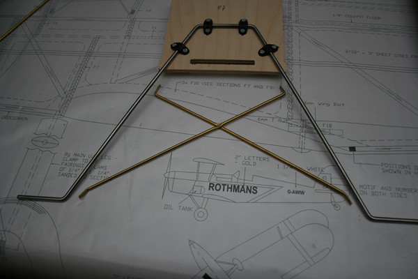

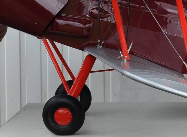

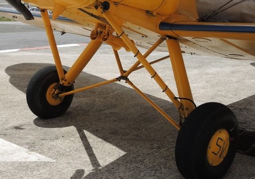

La triangulation semble être en tube laiton? c'est prévu comme ça dans le kit? je trouve ça un peu bizarre de tout bloquer, là le train est complètement rigidifié sans possibilité d'amortissement.
Sans vouloir compliquer avec un train maquette, j'aurais bien vu déjà de la CAP plutôt que ces tubes laiton, et une jonction centrale avec des ressorts, camouflé par des habillages/soufflets de cuir, mais pas bloquer entre eux les croisillons. Je ne sais pas ce qu'en pensent les spécialistes avions?
RichardP
Inscrit le: 26 Oct 2012
Localisation: ALENCON
Âge: 75 Cancer
MessagePosté le: 27/03/2015 09:19    Sujet du message: Répondre en citant
D'accord avec Vincent, le mien je l'avais reproduit à l'identique mais fixe, je comptais sur les gros pneus pour amortir et quand j'ai vu qu'il n'était pas plus compliqué de le réaliser comme le grandeur, j'ai tout balancé pour le recommencer plus tard
C'est loin d'être infaisable, Jean Claude, c'est juste plus long, mais plus beau aussi Wink

MessagePosté le: 27/03/2015 09:34    Sujet du message: Répondre en citant
euh, j'avais oublié de joindre la photo Wink

MessagePosté le: 27/03/2015 10:36    Sujet du message: train atterrissage du StampeSV4B Répondre en citant
Bon vous avez surement raison tous les deux pour une version "sophistiquée" du train, mais pour commencer j'ai repris la solution préconisée par Robin ici: http://www.mach34.fr/construction/Stampe_Robin/stampe_robin.htm
qui m'a paru plus légère et plus simple pour moi ...
En sachant bien que je pourrai le faire telle que vous le dites plus tard.
Merci pour votre conseil, j'en tiendrai compte mais dans quelques temps.
Déjà je dois m'améliorer + pour la soudure, avant d'entreprendre un train qui demande plus d'expérience que ce que j'ai aujourd'hui.[humm]
Cordialement,
JCR

MessagePosté le: 27/03/2015 10:43    Sujet du message: Répondre en citant
Il l'a refait maquette depuis cette photo. Ce n'est guère plus compliqué d'articuler au centre ou d'avoir des ressorts permettant à l'ensemble de s'étirer, là en soudant ensemble la triangulation au centre il n'y a plus aucun amortissement possible, mais bon c'est toi qui voit...
