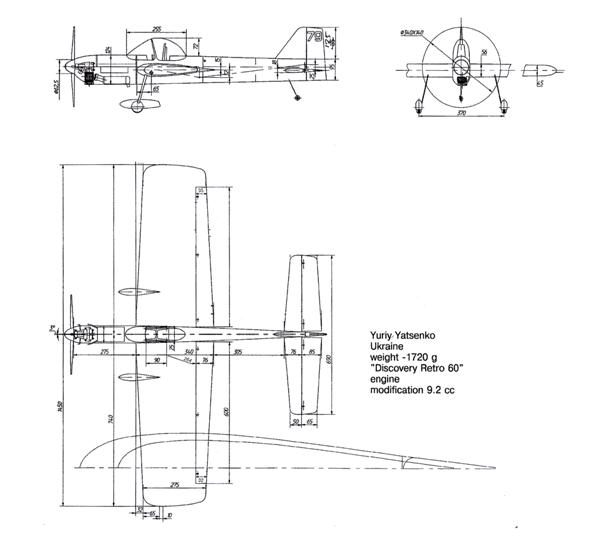

Je sais ce que pensent certains d’entre vous. Mon Classic n’est pas LE Classic des frères Yatsenko. Certainement.

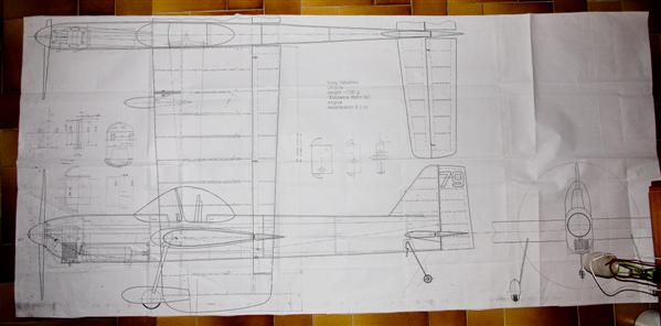

ci dessous le plan original que l'on peut découvrir sur le site des frères Yatsenko
(taper Retro Discovery models sur votre butineur préféré)
Parti d’un plan, je note ici et là quelques petites variations, un millimètre en plus ici, deux millimètres en moins là. Mes ailes ne sont certainement pas aussi parfaites que les leurs…. Alors, mon test à quoi sert-il ? que prouvera-t-il ? rien sans doute. Même si mon avion vole mal, un VRAI Classic vole sans doute bien mieux.

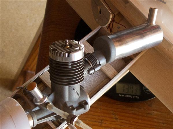

Je veux camoufler le pot dans le capot, du coup, çà modifie légèrement le fuselage du Classic conçu pour un Retro qui semble légèrement moins haut… pas grave.

Quelques semaines plus tard, je reçois un magnifique plan de François… Ya plus qu’à.
le plan que François m'a envoyé :

Il y a encore du poids à gagner avec un moteur, le Stalker complet avec hélice + cône ne pèse que 413 grammes !
C’est déjà 130 grammes de gagnés sur l’OS 55AX de l’Olymplus.

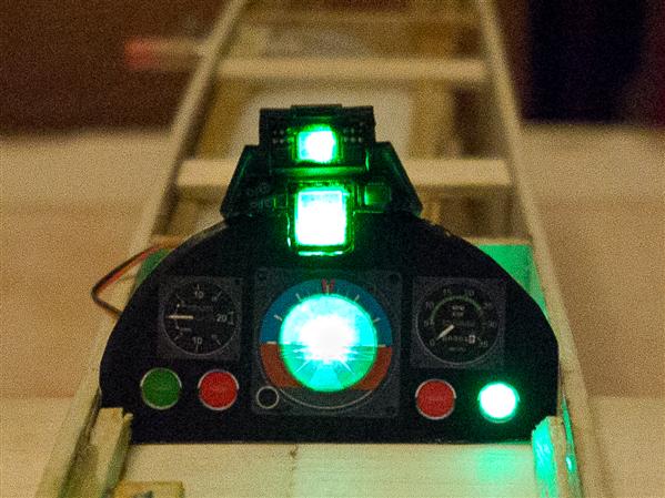

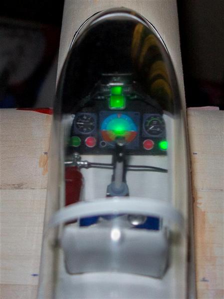

Et pour finir avec le poids, j’ai volontairement équipé mon tableau de bord d’un éclairage à leds…. 24 grammes de perdus… tant pis pour moi. Je n’ai pas pu résister.

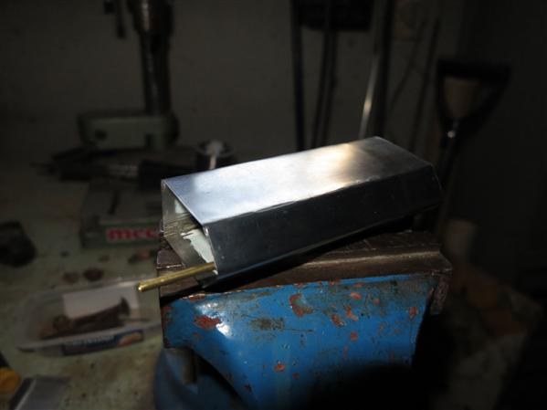

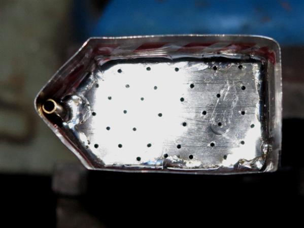

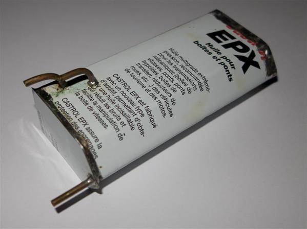

Donc tôle de bidon d’huile, décapée aux points de soudure. La peinture vers l’extérieur. On peut tout décaper mais je voulais garder la déco d’origine. La vraie difficulté est de trouver un bidon d’huile en métal…. Le plastique a tout envahi, et dernièrement, dans un vide grenier, je me suis vu proposer un bidon métallique dans un état plus que moyen à 5 euros…..bientôt ils seront côtés en bourse ?
Le réservoir sera positionné avec des cales et amorti par des petits blocs de mousse. Permettant le réglage ventre / dos, bloqué par deux baguettes en bois dur qui se logent dans deux encoches.
La liaison avec l’extérieur se fera (une première pour moi), par durites interposées. Deux petits tubes en laiton collés sur le fuselage permettront le remplissage et la prise d’air.
Se sera un type réguflo, avec cloison arrière. Percée de trous de 0,1mm régulièrement répartis…
là la peinture est à l'intérieur, je vais en refaire un autre.
Pour la soudure, là encore j’ai cassé ma tire lire. J’avais acheté de la soudure à l’étain en grande surface. Quelques euros, mais je n’en étais pas du tout satisfait. Elle fond bien une première fois, mais ensuite, impossible de la refaire fondre… elle devenait dure et rigide….une vraie poisse !
Dans un magasin d’électronique je me fends de 23 euros pour un rouleau de soudure étain de première qualité ! quel régal ! un véritable plaisir, fusion rapide, étalement parfait, et re-fusion sans soucis même deux trois fois de suite…. Que de temps perdu avec la M… de grande surface !
Test de pression : 2,5 bars ! aucune fuite, parfait.

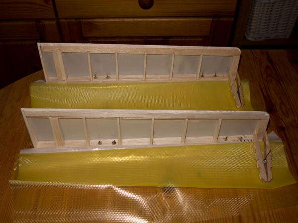

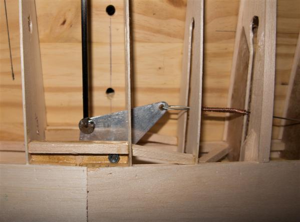

Daniel, un ami du forum , m’a construit un palonnier en dural… monté sur bagues bronze… un vrai régal…
un simple triangle Dural, et bagues bronze :

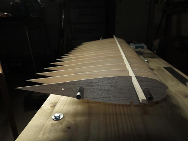

José un autre ami du forum m’a découpé à la CNC les deux gabarits des nervures. Un très grand Merci à tous les deux…
voici les nervures alignées avec l'astuce de JC :
C'est beau quand c'est si nettement aligné....
Je ne sais pas si vous êtes comme moi, mais les gabarits des nervures marquent bien le début de la construction d’un avion. Et le palonnier est (pour moi), la pièce symbolique du vol circulaire. Encore merci à ces deux copains.
Mon palonnier est très simple, un triangle. Mais certains ont imaginé un palonnier auto stable… ma foi.... je ne fais pas.
Et l’un de mes conseils, lorsque je tente d’aborder ces sujets avec lui me répond invariablement :
(voix off : Arrête de te faire Ch…. avec ces co…… ; O.K. O.K. je réfléchissais juste à haute voix)

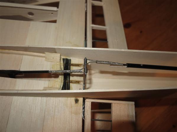

La liaison guignols de flaps et de stabilo se fait par un tube carbone.
Les guignols sont en cap pliée. Et les commandes sont reliées aux guignols par une cap 10/10° enroulée dessus.
On le voit sur cette photo, les cap enroulées sont ensuite ligaturées au fil cuivre, bien serré, et soudure étain...
Sur la CAP entre le palonnier et le guignol de flaps est glissé un tube carbone pour rigidifier la liaison.

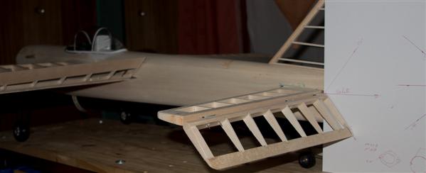

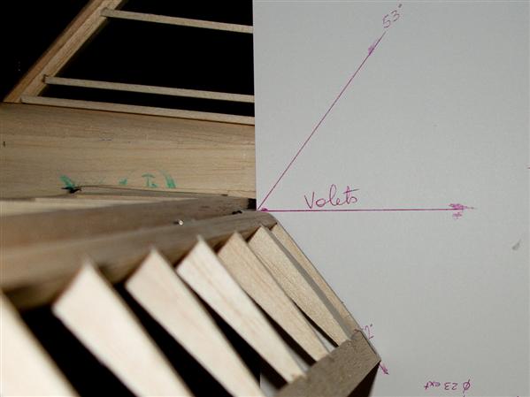

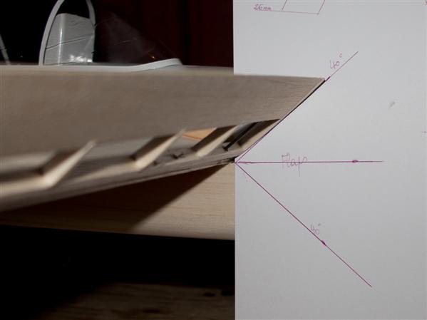

voici un petit intermède sur les débattements...
Tout d'abord, j'ai commis une petite erreur par rapport au plan, sur celui-ci, la sortie de commande des flaps est par dessous, et donc les guignols sont inversés par rapport aux constructions les plus classiques. Et moi j’ai voulu faire comme j’en avais l’habitude, sortie commande extrados, guignol de flaps vers le haut et guignol de stabilo vers le bas. Cela m’a imposé quelques modifs au niveau de la dérive…. Sans conséquences.
Les débattements : le palonnier a comme entr’axes, 45/45/25 mm. Les deux câbles de commandes sont à 45mm de part et d’autre de l’axe, et la commande des flaps est à 25mm.
La hauteur du guignol des flaps fait 32mm, et celle du guignol des volets de stabilo fait 25.
J’ai donc +- 40° de débattement pour les flaps et +53+ et - 52° de débattement
pour les volets du stabilo.
Là encore, je suis assez content, car j’ai souvent (du fait des multiples défauts géométriques) des débattements inégaux entre eux, il m’est arrivé d’avoir +40-45, et + 55 – 48 ? ? ? pourquoi ? d’infinis défauts d’alignement de palonnier, de guignols en sont les causes, l’étude du logiciel de Howard Rush que je vous ai proposé en téléchargement il y a quelques mois peut vous éclairer sur les raisons de telles différences.

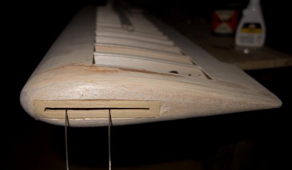

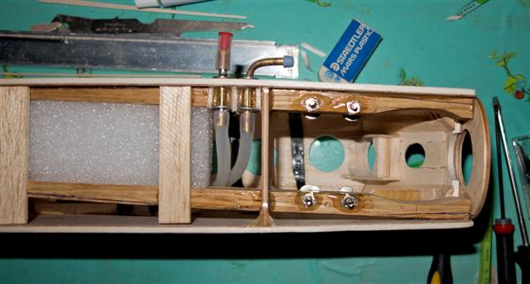

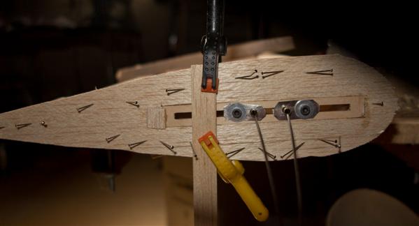

construction suite = les options : sortie réglable, inclinaison du moteur, inclinaison de la dérive, crochet de décollage
Je vais suivre les conseils de plusieurs amis modélistes de renommée, et je vais incliner le moteur de trois degrés vers l’extérieur … mais comment faire sur un moteur inversé, ou droit d’ailleurs… le plan de François me le montre, c’est tout simple, il suffit d’incliner les deux bâtis moteurs de trois degrés… fallait être idiot pour ne pas y avoir pensé avant.
sur cette photo vous avez les bâtis moteurs inclinés, les durites raccordées aux deux sorties latérales, remplissage et trop plein.
Sortie réglables, encore du poids de perdu, (24 grammes) mais bon, je veux tester ce système, je veux voir de mes yeux les changements de comportement de mon futur avion en modifiant les sorties de câbles.

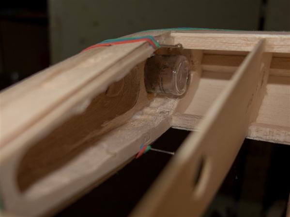

Soute à plombs dans l’aile extérieure, comme pour l’Olymplus faite avec un petit bidon de pilules.

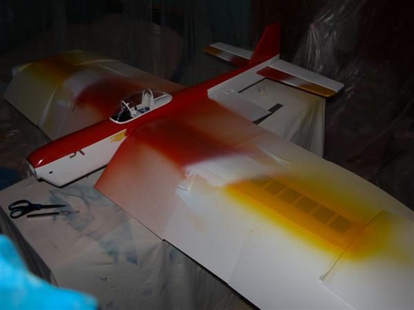

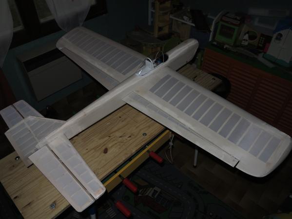

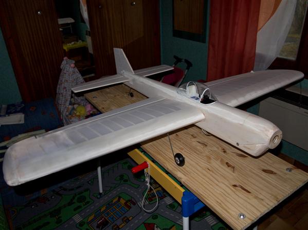

8 – Entoilage / peinture / décoration :
Entoilage au Diacov, je sais, c’est plus lourd que la soie, le kraft, le japon, mais pas si lourd que çà finalement, si l’on compare aux autres techniques et leurs couches d’enduit. Et surtout c’est tellement plus facile à poser.
Peinture à la Lustrekote, elle aussi est très légère, je pèse avant et après… 300 grammes de peinture pulvérisée ne fait prendre que 40 grammes à l’avion ! donc 260 grammes de diluant…. Enorme ! mais bon pour le poids.
pour les flaps et les volets entoilage en deux temps, je colle les charnières à l'époxy(cap pliée dans une tôle de bidon), et j'attends une nuit.

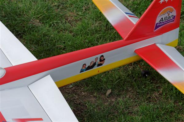

Les motifs comme pour l’Olymplus, recherche sur Internet, élimination, et choix. J’ai fait quelques erreurs, et maladresses, mais bon, en vol on ne les voit pas.
La cabine : toujours une cabine de Chipmunk achetée aux US. La pseudo armature est faite à la peinture, les traits sont plus minces que pour l’Olymplus, j’ai pensé que cela rendait mieux.
Le tableau de bord, toujours un tirage couleur laser. Mais je voulais en améliorer le rendu, et j’ai eu une idée.
J’ai acheté le premier numéros du F16 à construire, ces maquettes que l’on achète semaine après semaine, le numéro 1 du F16 proposant une led verte, je me suis dit : pour 1 euro tu ne prends pas de risque, et j’ai testé, elle s’allume avec une pile plate de 3 volts… je suis retourné en acheter deux trois autres, et voilà ; je me suis fait un tableau de bord lumineux. Un support de pile plate collé dans le compartiment réservoir. Une languette mince que j’enlève à la demande allume le tableau de bord. 24 grammes de perdus. Moi çà me plait.
J’ai recouvert mes décalcomanies de vernis auto, grosse surprise : tous les vernis ne sont pas bons apparemment, car celui que j’ai utilisé a détrempé la feuille transparente, la rendant cassante une fois sèche et en a réduit les propriétés adhésives…. Ceux ci sont partis au premier test de moteur … pfuittt de l’autre côté du jardin en quelques secondes ! il a fallu les refaire, et aucun traitement cette fois comme pour l’Olymplus… s’ils s’effacent, je les enlève et les refais… c’est plus simple.
comme pour l'Olymplus, j'ai décoré avec le logo du village pour remercier de pouvoir utiliser le terrain, et un coq français.... et mes quatre petits diables, qui volent ainsi avec leur grand père... héhéhé...
Tout fini, moteur monté, complet avec hélice et cône, réservoir, durites, en état de vol = 1670 grammes.
Le réservoir contient 130cc de carburant, je compte 130 grammes ce qui tombe pile pour faire un total au décollage de 1800 grammes. Je suis donc bien dans le poids prévu… sans toutes les petites fioritures (tableau lumineux et sortie réglable) j’aurais pu arriver à 1750 grammes.
Le Centre de Gravité, réservoir vide, se situe à 7 cm du bord d’attaque, soit au quart avant. Il est quelques mm devant l’axe de rotation du palonnier. Réservoir plein il avance, et se retrouve à 6cm du B.A.
C’est plutôt bon d’après moi.

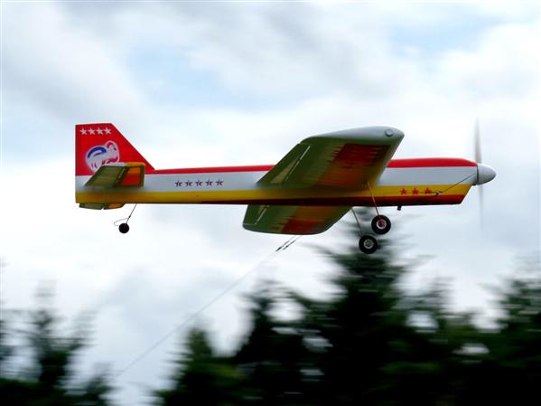

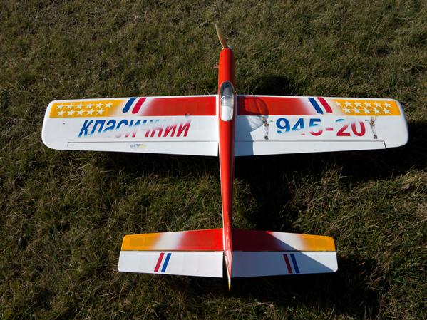

Je suis allé voler seul, par un jour sans vent, et franchement, ce fut vraiment bon. Le Classic vole très bien, très calmement, bien équilibré il reste sur sa trajectoire sans problème, il casse bien. fait les looping de la taille que je le veux., vol dos assez bien, je suis descendu aux alentours de 2,5 / 3 mètres, j'étais juste au dessus de la barre horizontale des cages de foot.
Passage au zénith sans détendre, huit cubains faciles, loopings inversés plus serrés que les droits, (réglage à la poignée nécessaire)... et surtout les atterrissages, d'un coulé exceptionnel... quasiment aucun ordre à donner il descend gentiment et hop, roulé sur deux trois mètres et arrêt....
Le moteur était réglé un peu pauvre pour le premier vol, son précédent propriétaire m'ayant affirmé, qu'il s'enrichissait en vol.... ma foi, je n'ai pas constaté ce phénomène, donc j'ai volé une fois un peu pauvre, mais le Stalker tient bon, et tire sans soucis... un peu mal au bras en fin de vol... surtout que j'avais rempli, et que le vol a duré bien 7mn 30.... mon chrono réglé sur 6 minutes avait terminé son compte à rebours depuis bien une minute...
Second vol, je règle un peu plus riche, et je mets moins de carburant dans le réservoir...
Encore un vol parfait, carburation plus forte, et toujours un régal, vol dos à peine plus bas, (sur les barres), il tend bien de partout, et mal au bras en fin de vol... encore les 6 mn dépassées....
Et là encore un atterrissage de rêve.... seul le plané ne dure pas un tour, mais presque trois quart de tour, entre un demi et trois quart... faudrait wipper pour être dans les règles...
Je suis très très content.... et quelques jours après se sera la cata avec les bourrasques.... mais là j'ai des photos....
les deux photos qui suivent ont été prises en mode rafale, et on note et les ondulations de la fumée, et la position de l'avion.... çà remue, et prudent je me tiens très haut, pour un vol à plat, c'est pour vous dire les turbulences....
d'habitude, croyez moi, sur le ventre, je vole tranquillement à 1,5m sans soucis... mais là..... NON !!!
et il y a eu le soucis de pot qui se desserre.... bref, çà a été très juste.
Bon voilà vous savez tout sur le Classic...

Bonsoir, Pour moi, au vu des explications, tout parait raisonné et sérieux, avec un poids très correct.Donc, ce doit être un avion qui, à la fois te donnera du plaisir, et doit te permettre d'avancer.Les premiers Classic avaiet un profil plus fin que les derniers , lesquels font autour de 65 mm à l'emplanture(de mémoire).Bons vols! Pierre
Philippe26
Inscrit le: 10 Fév 2015
Âge: 72 Sagittaire
MessagePosté le: 06/03/2017 17:20    Sujet du message: Répondre en citant
Bonjour et merci beaucoup,
Sur le plan que m'a envoyé François, les nervures font 53mm de haut... et moi comme un .... idiot, j'ai simplement scanné à José le plan, qu'il m'a reproduit fidèlement pour gabarits de nervures... et moi, je m'en suis servi pour tailler et poncer celles-ci, donc avec le coffrage.... je suis à 56mm.... Youpie, tu as trouvé une de mes bêtises de construction.... malgré tout je suis loin des 60 et quelques des dernières versions.
Mais bon, j'espère que çà ne se sentira pas trop, pour l'instant, je suis content.
Et pour revenir au plané, avec les photos en mode rafale, je constate, que le Classic (enfin le mien en tout cas), plane trois quart de tour... j'ai une photo avec l'hélice arrêtée, et celle où l'avion touche le sol de la roue extérieure il y a trois quart de tour.... je serrais tellement les fesses que je ne m'en étais pas rendu compte...
Faut croire que j'avais autre chose en tête, on se demande bien quoi...
pierre alberola
Inscrit le: 11 Mar 2012
Localisation: Montpellier
MessagePosté le: 06/03/2017 19:01    Sujet du message: Répondre en citant
Ne te fais aucun souci pour la question de l'épaisseur du profil.L'objectif est d'avancer, et cet avion doit te le permettre.En acro nationale, aucun souci.Le profil un peu mince peut être un peu embêtant avec vent fort, la prise de vitesse étant plus forte, mais franchement, ce n'est pas ton problème.D'ailleurs, bien des avions excellents ont un profil vers les 55 mm, c'est le cas des avions de Bill Werwage, des Olympus, au moins une partie d'entre eux(sauf erreur).Pierre

Des nouvelles de la (petite) réparation du train du Classic.
J'avais l'intention d'employer une mèche carbone pour renforcer la nervure qui a fendu sous la pression du train lors de l'attéro sec dont je vous ai parlé.
Le spécialiste des matériaux composites qui vend à Pierrelatte quelque matériel d'aéro... m'en a dissuadé.
Si tu mets une mèche de carbone, ta nervure va devenir très rigide. Et au prochain choc brutal, c'est plus loin que çà cassera, il te faut garder une certaine souplesse pour encaisser les chocs, et surtout ne plus voler avec un temps pareil.
Que faire, colle un petit renfort en balsa... là où tu voulais mettre du carbone... ce que j'ai fait... donc demain, se sera sec, et je referme délicatement la petite ouverture pratiquée dans l'intrados... et au prochain jour sans vent.... avec ou sans photographe...

Voici d'où vient cette idée. Chacun pourra se faire la sienne.
Le Gee Bee des frères Yatsenko :
et pour ceux qui maîtrisent un peu l'anglais, la page où Yuriy en parle, ainsi que l'enchainement de ses réflexions pour en arriver à ce modèle :
http://discovery-aeromodels.com/en/yuriy-yatsenko-classic-f2b-model.html
Pour les autres je résume, très résumé.
Les frères Yatsenko, sont partis de l'idée qu'un avion parfait devait être symétrique.
Mais symétrique en tout. Aussi bien en construction qu'en motorisation.
Donc ils alignent l'axe moteur, l'axe de l'aile et l'axe du stabilo.
Pour carburer symétriquement, ils couchent le moteur.
Ils rajoutent une sous dérive qui fait carénage de roulette de queue.
Cet avion ne vous rappelle rien ?
Allez un petit effort... Iger Burger, et son Max Bee, tiens ! même dans le nom on retrouve Bee (abeille)... sans doute le hasard...
pas de panique Igor ne tourne pas à l'envers, j'ai inversé la photo pour que les deux avions soient dans le même sens pour faciliter la comparaison
Et là Igor est allé encore plus loin il a électrifié son avion, du coup plus de problème de carburation droite et inversée.
Alors pour paraphraser Audiard (le Maître), je dirais : Quand des mecs avec un tel palmarès parlent, forcément tu écoutes....
Voilà tout, je me dis que forcément il y a quelques chose de vrai dans tout çà... mais bon. Chacun peut en prendre et en laisser.
Pour en revenir à tes conseils, aucun soucis, dès que l'aurais un spectateur qui pourra me chronométrer, je le lui demanderai, là de tête je dirais que je tourne plutôt lentement... mais comme çà de tête.
Le Classic vole majestueusement, pas comme un abeille, mais bon pas de chrono pour l'instant. çà doit être dans les 5' / 5'1.... sans garantie.
Et si ce que tu expliques s'avérait, je peux légèrement incliner le réservoir pour faire remonter le tube d'alimentation.... j'ai la place, et une cale inclinée pourra facilement faire çà...
