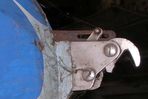

intéressante ton ouverture manuelle du crochet. Comment fais-tu le raccordement servo et commande manuelle ?
| Revenir en haut de page |
DELRIEUPierre Psycho Posteur
Âge: 76
Posté le: 03/03/2010 10:46 Sujet du message: N 1300 construction |
Assez simplement , le crochet est une réduction du grand , en général sans la partie basse qui coince le câble de remorquage .
Le levier en partie haute du crochet est maintenu en position avant par un ressort .
La commande (boule jaune ) est reliée par un cordage non tendu au levier de commande du crochet .
La commande sur le servo est aussi une commande souple ,mais en fil d'acier gainé .
Je ne l'ai pas encore fabriqué mais voilà celui du N1300

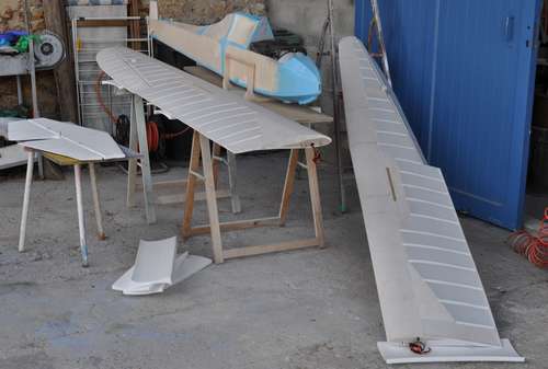

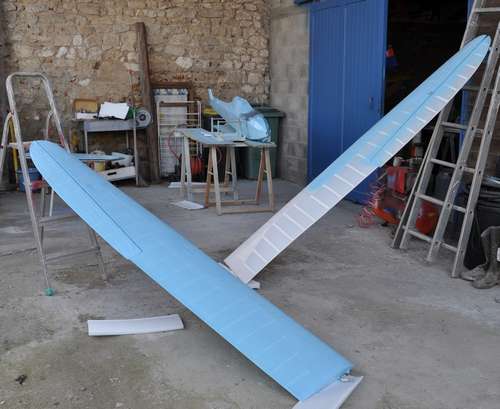

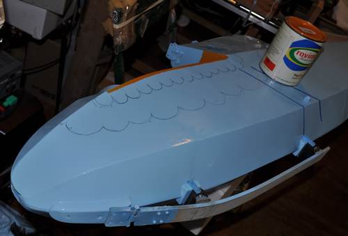

Posté le: 03/03/2010 11:04 Sujet du message: N 1300 Construction |
Hier c'était le calme après la tempête , et la tempèrature est monté à 14°
sans vent j'ai sauté sur le pistolet qui n'attendait que ça .
J'ai choisi comme peinture de fond de la PU à deux composants .
J'ai mélangé un blanc et un bleu franc . Chaque couleur est préparée séparément avec sa dose de durcisseur , puis mélangée ensuite jusqu'à obtenir une couleur uniforme .
je filtre la peinture avec des vieux bas
Un détail constaté après séchage , le bleu ciel liquide avait le bon ton d'après les photos , mais une fois sec il à foncé .
Je ne referai pas de deuxième couche car avec en tout avec 6 couleurs , j'ai peur que le poids final soit un peu trop fort .
Pierre |

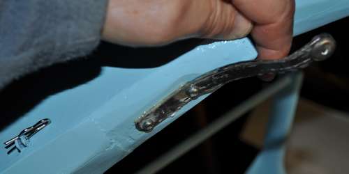

Âge: 76

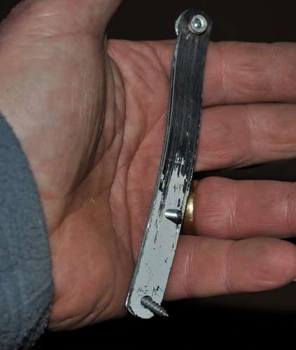

Posté le: 05/03/2010 00:32 Sujet du message: N 130 construction |
Je vais essayer , il est prêt à voler en pente , j'attends que les vents reviennent à l'ouest .
Pour la béquille j'ai utilisé de vieilles lames de scie à métaux débarrassées des dents et pliées à la forme , un gros rivet comme talon , les trois lames sont vissées à l'arrière.
il n'y a plus qu'à peindre
Pierre |

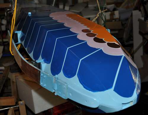

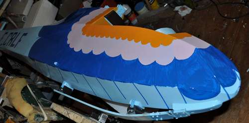

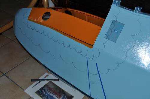

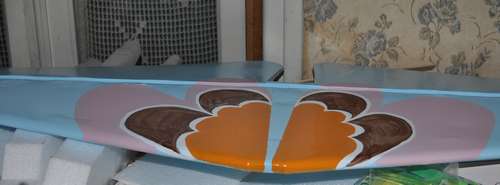

Âge: 76

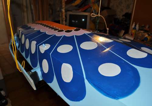

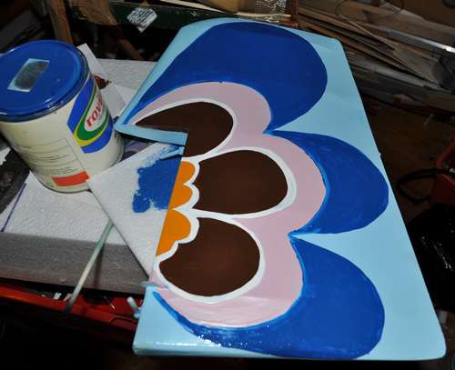

Posté le: 12/03/2010 03:12 Sujet du message: N1300 construction |
Pour la déco après une couche de fond PU , j'ai choisi de faire le reste à la peinture glycéro à main levée , comme l'original .
orange , blanc , marron , violet clair , bleu foncé , vernis .
Pas de pochoirs , juste les lignes droites des ailes et arrondis dessinés au feutre fin en essayant de reproduire le dessin du modèle .
c'est très long , en passant deux couches par couleur , de plus la glycéro a une facheuse tendance à couler dès qu'il y en a un peu trop .
Pierre |

Posté le: 12/03/2010 09:03 Sujet du message: |
Pierre bonjour
Je suis impressionné de voir à quel point tu pousses le perfectionnisme.
Je suppose que l'entoilage est de type Diacov ou Oratex; tu as peint directement dessus c.a.d sans apprêt ?
L |
Âge: 76
Posté le: 12/03/2010 20:02 Sujet du message: |
Bonsoir
oui directement , juste pour que ce soit opaque , et protège l'ensemble
Pierre |

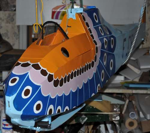

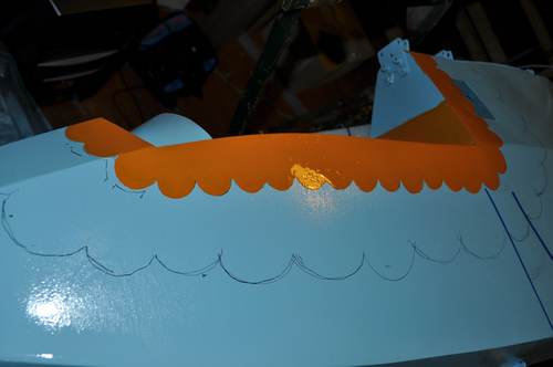

Âge: 76

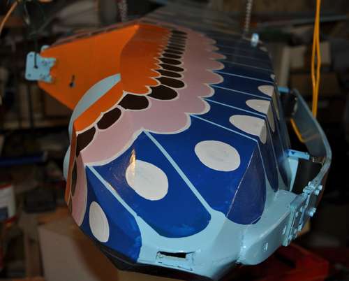

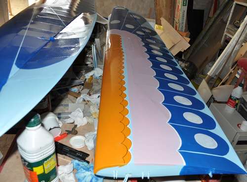

Posté le: 22/03/2010 19:37 Sujet du message: N1300 construction |
Quelques vues de la suite .
Pour ne pas avoir trop de coulures et faciliter la peinture , le fuselage est pendu à hauteur .
Pierre |
