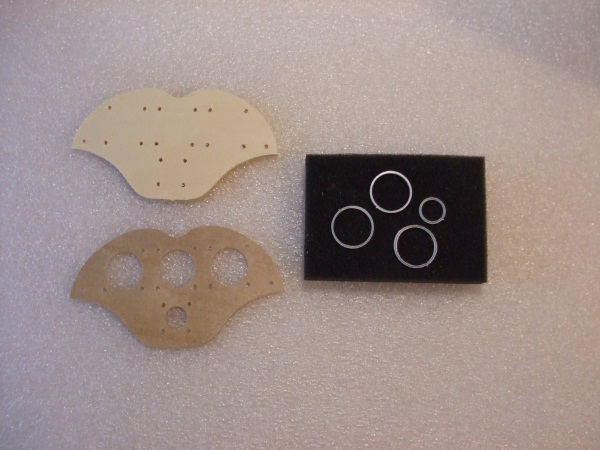

Le tableau de bord en kit
Les rondelles faisant office de bord d'instruments sont en epoxy de 1mm d'épaisseur découpée avec la CNC du club... comme le reste d'ailleurs... Merci Henri !

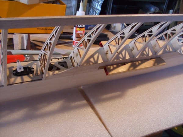

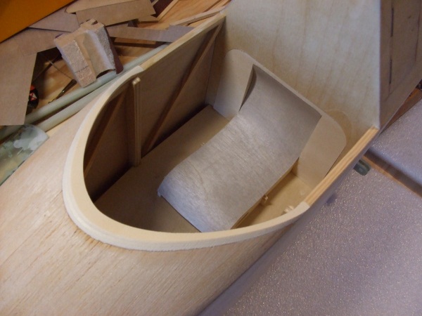

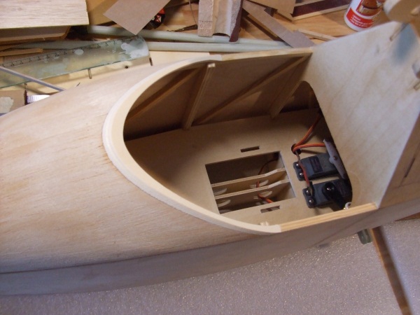

L'avant du fuselage. Je pensais que l'ouverture laissée par la verrière amovible serait trop petite, en fait, il y a assez de la place pour passer mes mains.
L'accès à la radio et aux servos de profondeur et de direction est assez bon. Une fois le siège en place, avec la trappe qui y est fixée, tout est caché. J'ai fait un semblant de renfoncement simulant celui du grandeur accueillant le parachute du pilote.

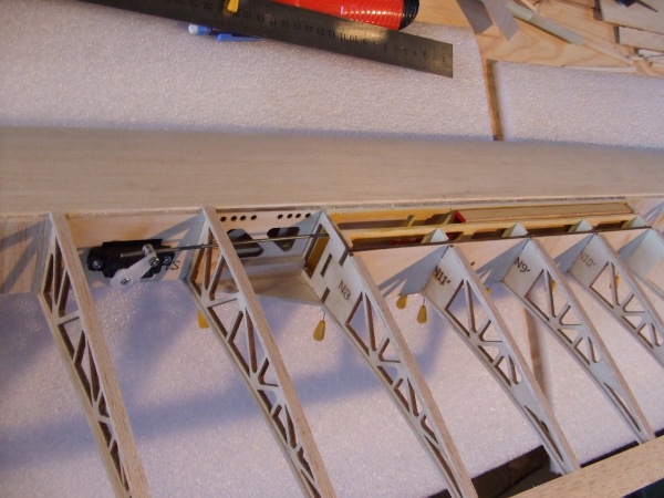

Les AF sont en place. Pour palier aux points durs du fonctionnement Embarassed , j'ai mis des servos puissants... et ça marche ! Very Happy

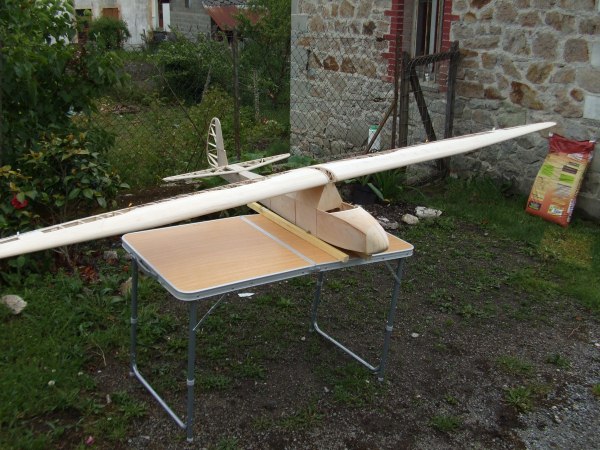

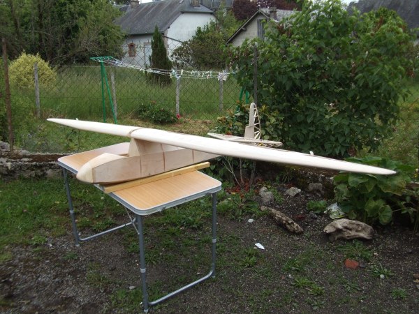

Première mise en croix !
Il faudra 600 gr de plomg dans le nez...

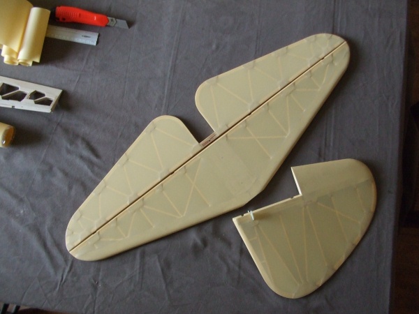

Les ailes sont prêtes à être entoilées, ainsi que la profondeur et la dérive.

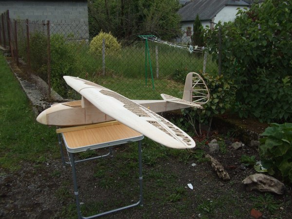

Le dièdre du Fokker, ce n'est pas négatif?
Pour les Babys, faut que le longeron supérieur est tout droit.
Bravo pour la mise en croix! Ton oeuvre sera bientôt terminé.
[clap] [clap] [clap]
Frank
P.S.
Jolie la bordure de la fenêtre.
Âge: 61 Sagittaire
MessagePosté le: 24/05/2014 23:50    Sujet du message: Répondre en citant
Nuit Frank !
Le diédre est négatif car je n'ai pas encore posé les haubans !
Les ailes sont juste emboitées avec leurs clés sans attache et j'ai un peu de jeu dans les foureaux de clé...

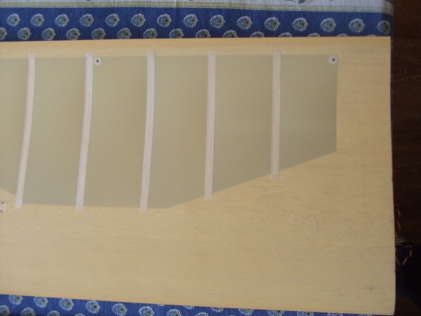

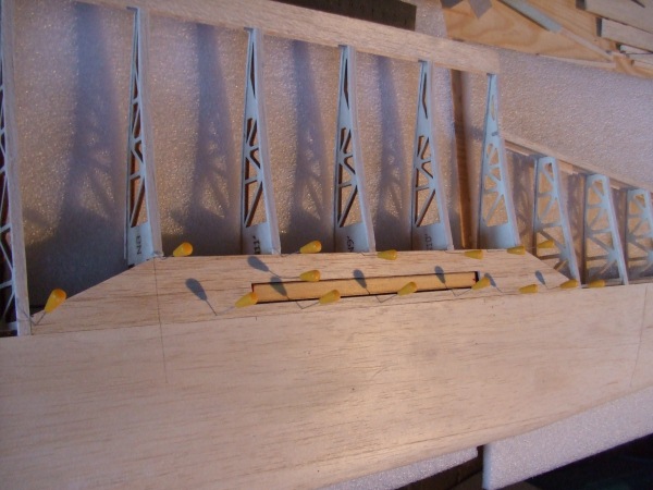

Début de l'entoilage au solartex antique. Un avant goût de la couleur future, bien que la dérive sera peinte rouge blanc bleu et le volet de profondeur rouge.
Par contre, j'ai construit le fuselage plus droit... Very Happy

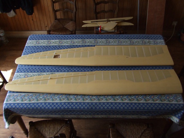

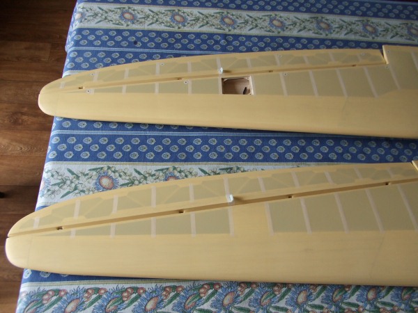

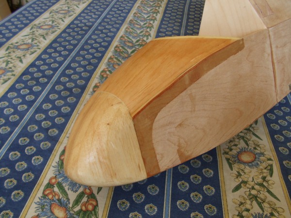

Le nez a reçu une couche de fibre de verre et résine pour solidifier le balsa.
L'entoilage est terminé. Les ailes ont reçu leurs bandes crantées, les oeillets perçés à l'intrado pour l'humidité
Pour le lardage, j'ai opté pour la solution de Marc... Rolling Eyes Pas de fil sous les bandes crantées, le lardage sera pour la prochaine construction... Very Happy
Les bandes crantées, les oeillets et renforts de toiles sont découpés dans de l'oratex (stock) et l'entoilage est en solartex "antique". Le tout étant peint par la suite en jaune paille, ça donne un avant goût de l'aspect final.

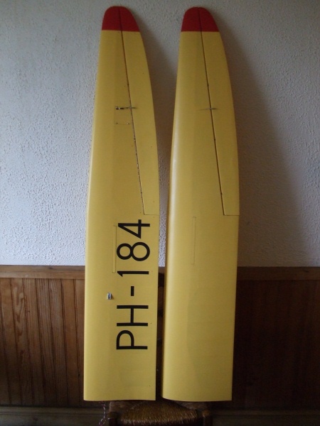

Les ailes sont finies, vernies (mat) et tout est en place.

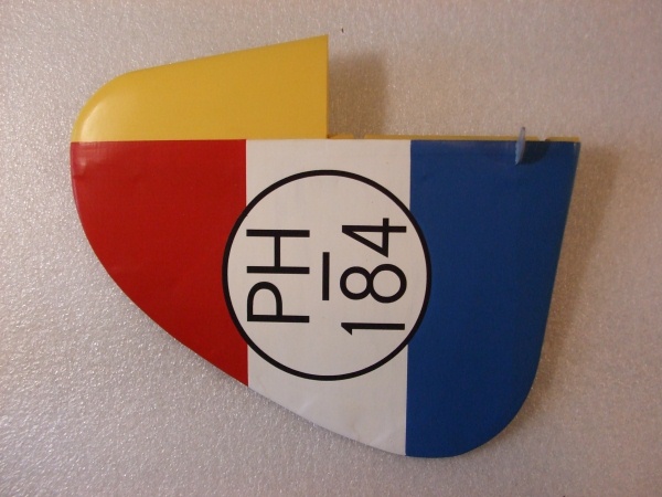

La dérive elle aussi est finie

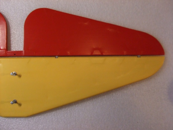

La pronfondeur itou (le coté ne figurant pas sur la photo est identique à celui visible...

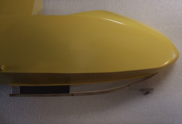

Je suis en train de réaliser le patin. Il est en ctp de 2mm plus fibre multicouche. Le crochet en alu est tiré d'un profilé en T. La pièce arrière est constituée de deux U coulissants l'un dans l'autre. Elle assure le maintient lateral du patin. L'amortissement est assuré par de la mousse dure (cale à ponçer). Les flancs du patin recevront un habillage en sky.
La teinte de la peinture, une fois le vernis passé se rapproche de celle de la photo des ailes : jaune paille soutenu...
