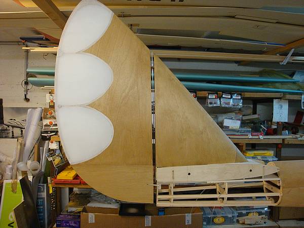

Et moi , je rajoute jolie photo !! Very Happy Very Happy La dérive est superbe [clap]

et moi je dit belle photo et jolie forme [clap]

la dérive a une découpe très originale qui me plait bien [clap]
mais quelle travail [baaave]
bon courage

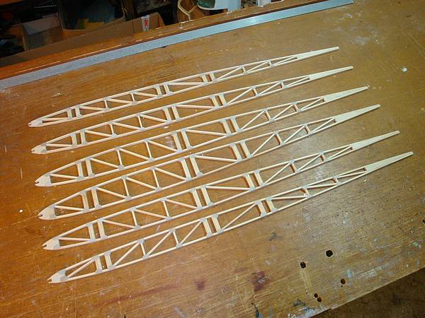

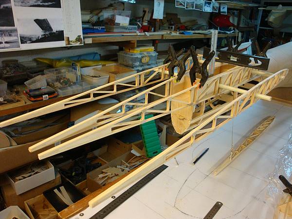

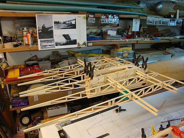

Les nervures du stab.

Bonsoir Michel,
superbe les nervures, vu la finesse et l'allongement, il va être de taille le stab. [clap]

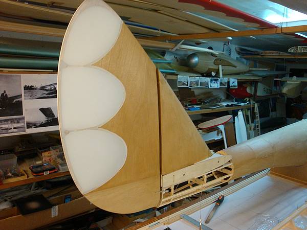

MessagePosté le: 15/02/2015 12:42    Sujet du message: Répondre en citant

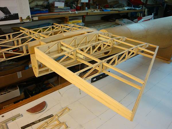

Pied de dérive, et partie mobile terminés. J'attends toujours l'approvisionnement déjà commandé pour continuer la profondeur Sad
MessagePosté le: 15/02/2015 12:45    Sujet du message: Répondre en citant
Superbe forme [bave] ha c'est quand même autre chose qu'un ka6 ou ka8 Laughing

MessagePosté le: 15/02/2015 13:54    Sujet du message: Répondre en citant
C'est magnifique ces formes toutes en rondeur, j'adore. [clap] [clap]

MessagePosté le: 15/02/2015 15:19    Sujet du message: Répondre en citant
De nos jours ,on ne voit plus cette "élégance" dans les formes. C'est une époque qui générait tout en style... les portiques d'entrée des bouches de métro à PARIS, à BARCELONE les architectures GAUDI , même ces formes de carrosseries de voiture ancienne qui sont tant recherchées.. Very Happy Very Happy On reste 'baba' devant ta construction et beaucoup d'émotions.. [clap] [clap]
MessagePosté le: 15/02/2015 15:40    Sujet du message: Répondre en citant
C'est beau, un petit côté De Havilland ! [clap]

houuuuuuu ! très jolie la dérive Wink
Âge: 67 Capricorne
MessagePosté le: 15/02/2015 17:40    Sujet du message: Répondre en citant
Ca a de la gueule Michel [clap] [clap] [clap]

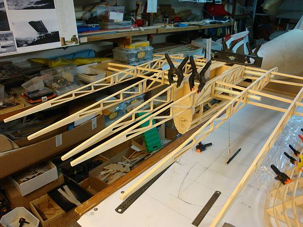

MessagePosté le: 17/02/2015 19:02    Sujet du message: Répondre en citant
Mise en place des nervures du stab.

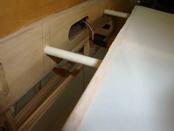

MessagePosté le: 18/02/2015 18:59    Sujet du message: Répondre en citant
Découpe des nervures de la partie droite du stab, et collage de la nervure au bord marginal.

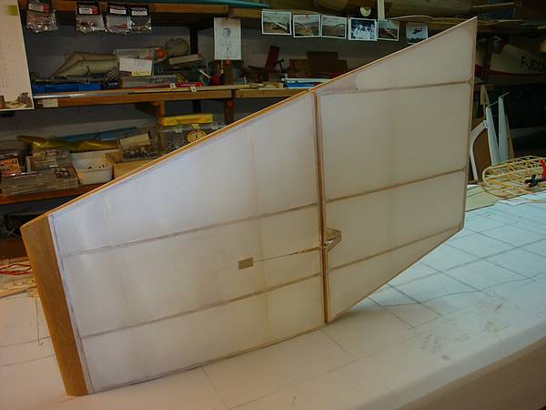

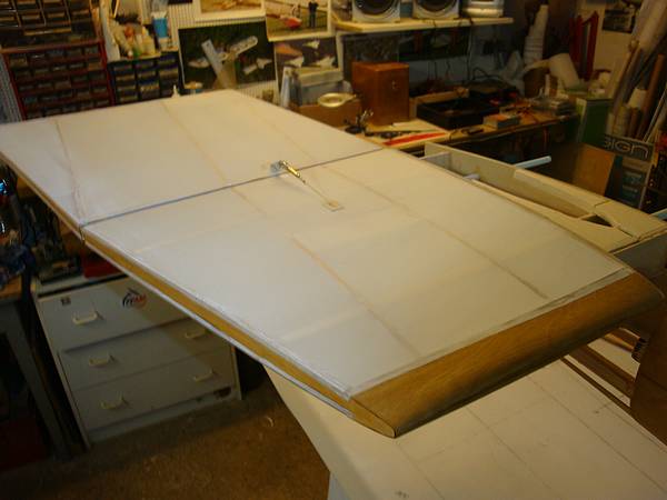

MessagePosté le: 10/03/2015 19:31    Sujet du message: Répondre en citant

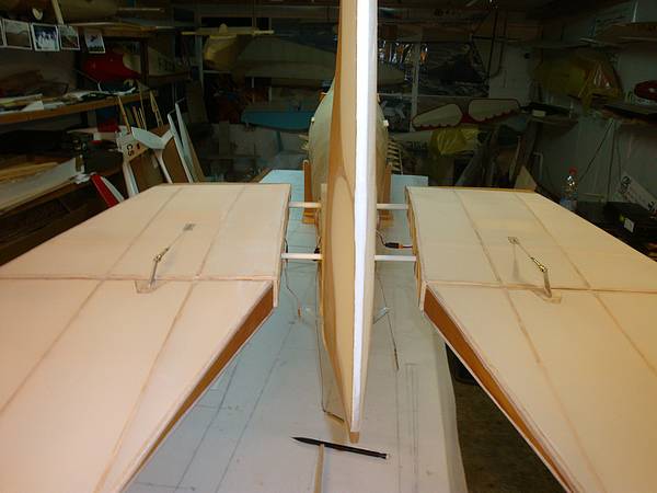

Le stab droit est terminé.

MessagePosté le: 10/03/2015 21:40    Sujet du message: Répondre en citant
Sacré pelle à tarte les stabs.
C'est beau [good] [clap]
Stéphane
MessagePosté le: 11/03/2015 14:33    Sujet du message: Répondre en citant
Tu en fais un gauche aussi , j'espère ! Belle surface, gare aux taux de débattement et d'exponentiel... Wink
Âge: 67 Capricorne
MessagePosté le: 11/03/2015 14:42    Sujet du message: Répondre en citant
La teinte, l'entoilage, les formes me font penser à quelque chose que j'ai fais il n'y a pas longtemps. Comme d'habitude beau travail Michel [clap] [clap] Very Happy . Attention aux débattements vu la surface comme le dit si bien Marc.
MessagePosté le: 11/03/2015 19:50    Sujet du message: Répondre en citant
Oui Marc après réflexion j'en fais un aussi à gauche Laughing et sûr qu'il faudra être vigilant sur les débattements.

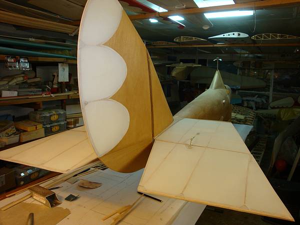

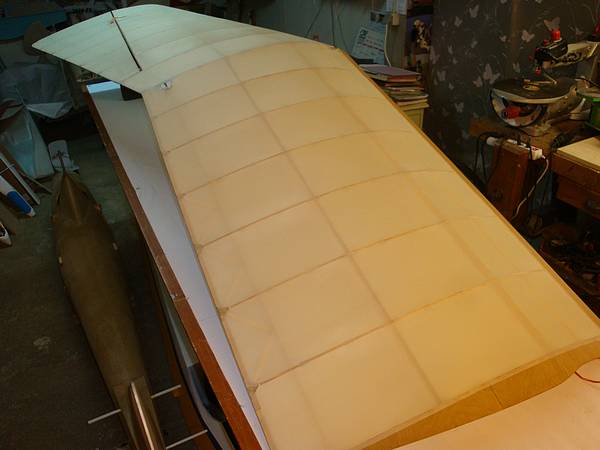

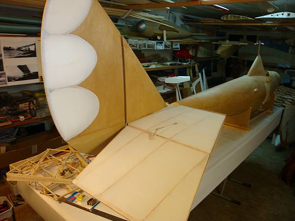

MessagePosté le: 26/03/2015 08:27    Sujet du message: Répondre en citant
La profondeur est terminée.

MessagePosté le: 26/03/2015 11:30    Sujet du message: Répondre en citant
Salut Michel !
Jolis battoirs !

MessagePosté le: 26/03/2015 13:03    Sujet du message: Répondre en citant
Vu la surface, les servos devront être puissants.. dans les 20 Kg sans doute Wink
Michel. L.
MessagePosté le: 26/03/2015 13:45    Sujet du message: Répondre en citant
Deux servos de 10KG.
MessagePosté le: 26/03/2015 15:55    Sujet du message: Répondre en citant
C'est bien assez et je devine même de quels servos il s'agit... Wink
La profondeur n'est pas la gouverne qui demande le plus de couple, rappelons-le !.. Wink le problème qui peut se poser est l'inertie de la gouverne au repos et aux atteros, donc un peu de puissance ne nuit pas ici vu la surface !!
