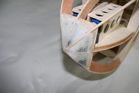

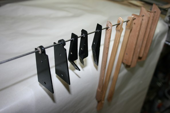

Merci les copains. J'ai mis du plomb dans le nez car en prenant à peu près le fuselage au centre de gravité il penchait dangereusement vers l'arrière. Merci Alain pour le plomb.

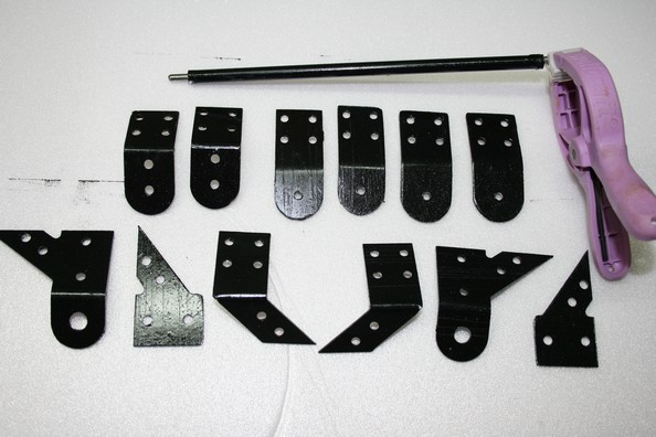

J'ai démonté les petites pièces du train et le mât de haubans pour les passer en peinture.

besonders die Beschläge sind toll geworden [good]

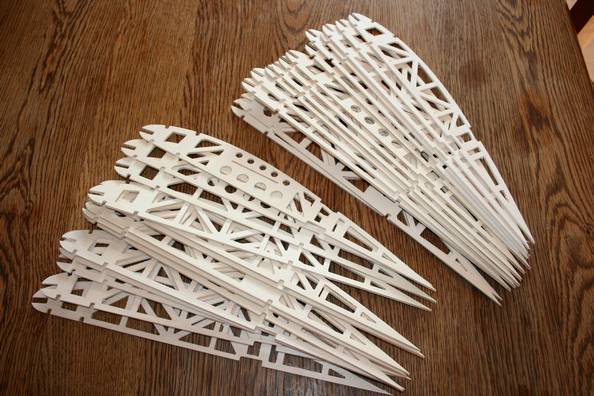

Les nervures sont pratiquement toutes découpées.

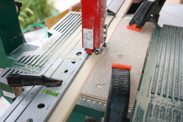

Fabrication des baguettes de 5x5x2000 en pin avec ma scie à ruban en mettant deux guides les baguettes sont acceptables.
j'ai pris du plat avec des quarts de rond que j'ai supprimé à la scie, ainsi j'ai pu faire 3 baguettes sur le plat.

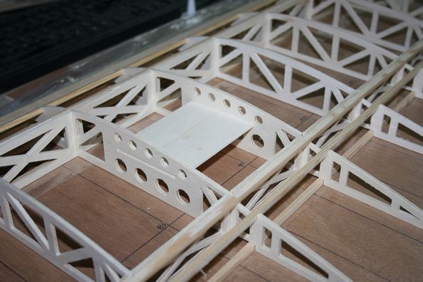

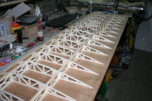

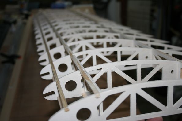

hier j'ai assemblé quelques nervures de l'aile droite de l'avf20.
Voili voilou.

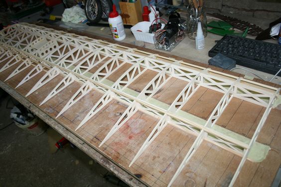

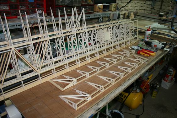

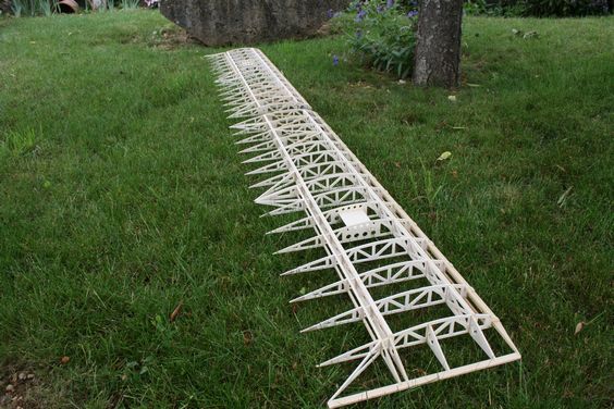

Après 2 ans 1/2 d'arrêt de cette construction, les nervures de l'aile gauche sont découpées et assemblées.
Ces derniers jours j'ai terminé l'AST3 pour chantemerle.

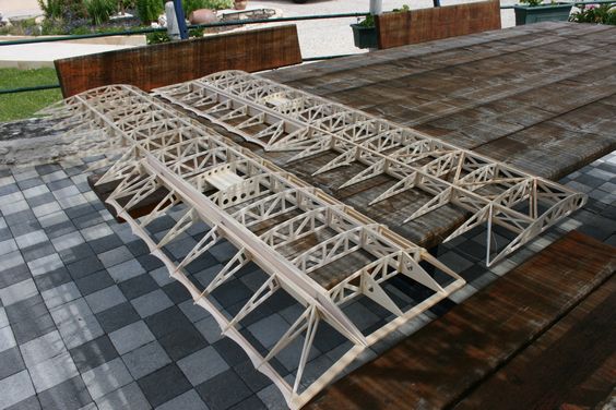

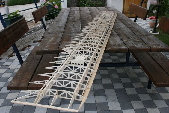

Les ailes de l'AVF20 avancent Very Happy
Âge: 63 Scorpion
MessagePosté le: 11/06/2019 16:36    Sujet du message: Répondre en citant
toujours aussi beau ces ailes en structure [clap]
Âge: 67 Capricorne
MessagePosté le: 11/06/2019 16:56    Sujet du message: Répondre en citant

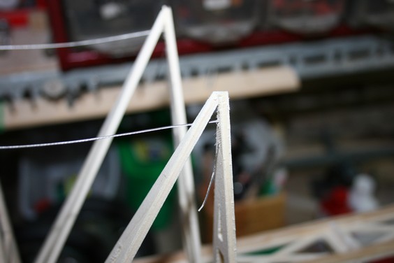

Les deux ailerons sont désolidarisés de l'aile et j'ai passé un cable pour faire le bord de fuite des ailes

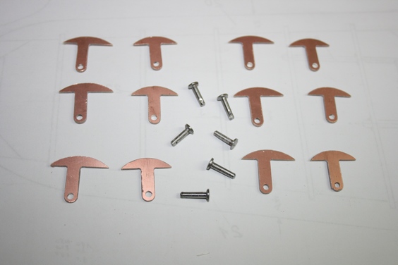

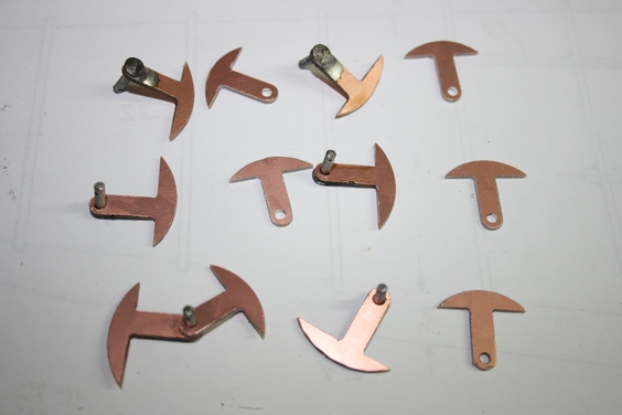

Fabrication des axes d'ailerons dans une plaque d'epoxy cuivrée et des clous. Un petit trou servira à mettre une goupille afin d'éviter la sortie dans l'axe des
ailerons.

MessagePosté le: 12/06/2019 10:22    Sujet du message: Répondre en citant
Bonjour José,
juste une interrogation sur tes câbles de bdf… pourquoi ils ne sont pas en bout de nervure ? tu va raccourcir les nervures ensuite ?
parce que tel positionnés, l'entoilage va poser problème avec ces queues de nervures qui dépassent beaucoup du câble [humm]

« sebastian92 » a écrit:
Bonjour José,
Oui je vais raccourcir de 5mm, un perçage pile au bout était impossible.

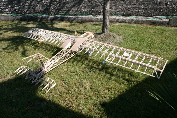

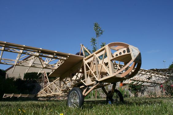

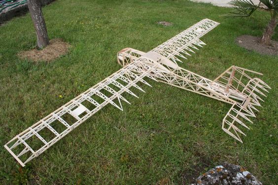

Petit montage pour le plaisir sans le train, les haubans et les ailerons qui sèchent.

MessagePosté le: 12/06/2019 19:01    Sujet du message: Répondre en citant
Hallo José,
sieht richtig interessant und super aus [clap] [clap]
LG Johannes
bocorvin
Inscrit le: 17 Aoû 2015
Localisation: Hillegom
Âge: 80 Vierge
MessagePosté le: 12/06/2019 22:37    Sujet du message: Répondre en citant
Made beautifully [clap] [clap] [clap], all the details!

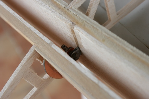

Voici une vue sur une charnière d'aileron.

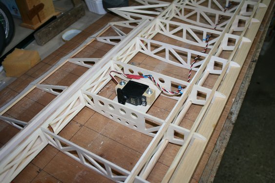

MessagePosté le: 14/06/2019 17:35    Sujet du message: Répondre en citant
Les servos d'ailerons sont fixés le plus simplement possible, je mettrai des nylstop avant l'entoilage.

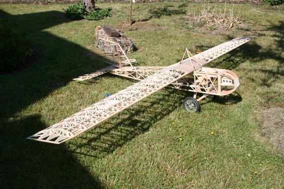

MessagePosté le: 19/06/2019 09:48    Sujet du message: Répondre en citant
L'entoilage approche mais il reste encore pas mal de petites choses à faire. J'ai coffré l'emplanture des ailes pour donner une rigidité à la première nervure et éviter de faire fléchir cette première nervure.
Sur les photos d'époque on devine les câbles d'haubanage donc il me reste plus qu'à les faire puis un pilote avec une trogne maison.
J'ai remonté l'ensemble provisoirement pour me donner un aperçu du coucou et pouvoir faire les câbles.
