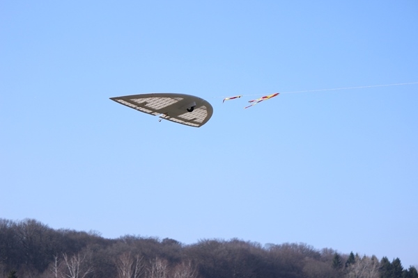

Après le premier vol, corrections. Ajouté du plomb. 150gr J'avait déjà mis 1kg dans mes boites à lest. Ajouté de l'exponentiel sur les gouvernes, toutes.
C'est reparti pour le deuxième vol.

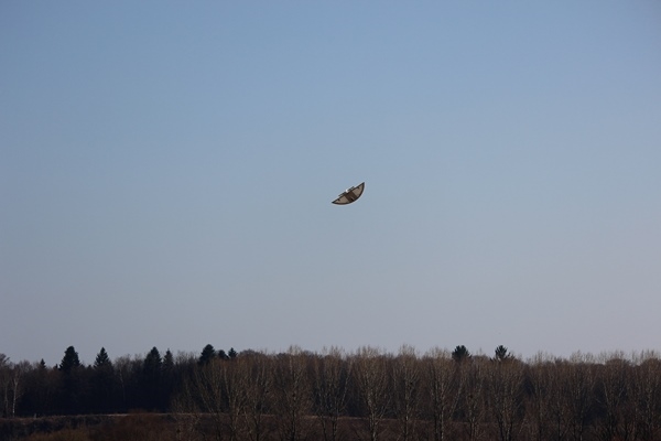

Nettement mieux. Après le largage, elle vole bien. Un moment donné, j'avais pris pas mal de vitesse et c'est là que les problèmes commencent. Les ailerons ont fluttés et ils se sont fait la malle. Perdus les deux en même temps. Plus que la profondeur et la dérive.
Après elle m'a fait une pirouette un peu bizarroïde et la reprise du contrôle a été laborieuse. Je me suis retrouvé sur le dos et en plus pas très haut. Ma décision fut vite prise, je reste sur le dos et je la pose au mieux.
Regarez bien sur la photo, on la vois au raz du sol peu avant l'atterro.
Elle s'est bien posée et j'avais bien les ailes à plats. Temps pi pour la dérive, pas question de péter une aile.
Une fois les morceaux récupérés s'en suivi l'analyse. Rien de cassé même pas la dérive. Elle s'est couchée en pliant le tube support. Une petite déchirure sur l'entoilage dû à une herbe plus dure que les autres. Les ailerons récupérés, il n'avaient rien. Pendant cette dernière phase de vol, je me suis dit, adieux rétroplane 2017 adieux Vauville.
J'avoue que la fixation des patoches d'articulation d'ailerons étaient un peu ligth. Je vais remédier à ce défaut, ajouter encore du plomb, remplacer l'axe de la dérive. Faire une cde aller retour pour les ailerons, relever les gouvernes pour mieux respecter le profil. Elle revient de loin et j'ai eu un super reflex de la garder sur le dos. Je suis maintenant confiant pour le reste. Elle ne pourra pas me faire pire.
Affaire à suivre.

Après l'émotion, la compréhension ! As-tu une idée de ce qui a pu générer ce flutter ??
J'ai rebalayer les photos de ta construction, et comme toujours tout est très propre... A la limite, les commandes de profondeur dont peut être un peu fines (en photo) par rapport à leurs longueurs, mais les ailerons...
La seule hypothèse que je verrais serait un manque de raideur en torsion des ailerons, vu que le servo est loin du centre de la gouverne... Dur à évaluer en photo [marteau] , mais je te fais confiance pour fiabiliser tout ça et donner une longue vie à ta belle aile !

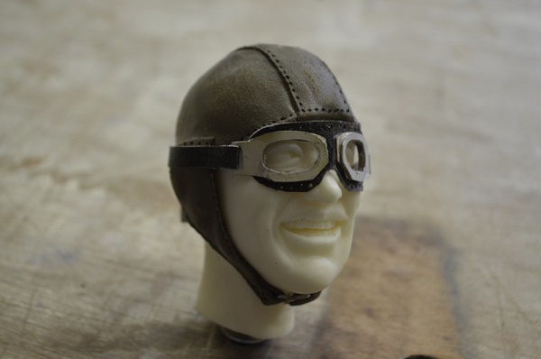

Tout en corrigeant les défauts de mon aile, j'ai réalisé le casque en cuir pour le pilote. Suivant la méthode de Vincent sur le Mira. Beau résultat. Ma femme est fier de moi. Laughing [non] MDR

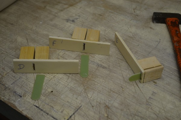

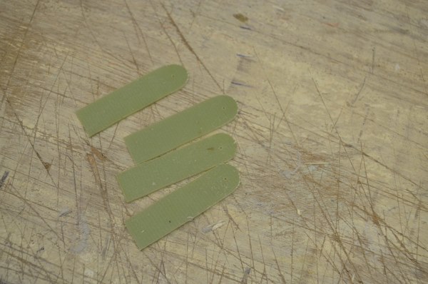

Sur l'aile j'ai refait les fixations des patoches d'articulation d'aileron. En époxy avec bloc incorporés pour une meilleure tenue. Lame verticale et en CTP au lieu de balsa.
Sur les patoches époxy j'ai fait un trou de 1 pour la C à P de 1, à la place de 1.5, J'avais trop de jeu. C'est ce qui a généré le flutter.
La commande d'aileron sera faite avec des embouts rotulés. Quelques bricoles à faire et je vais revoler pour valider et après mise en peinture. Pour l'instant la météo n'est pas bonne.

superbe le casque cuir ! [clap]
sur tes charnières en époxy, n'oublie pas d'y faire quelques entailles en dents de scie (ou quelques trous) pour que la colle y pénètre et réduise l'arrachement Wink

J'avais pris la photo avant mais il y a des trous sur les pattes. Merci.

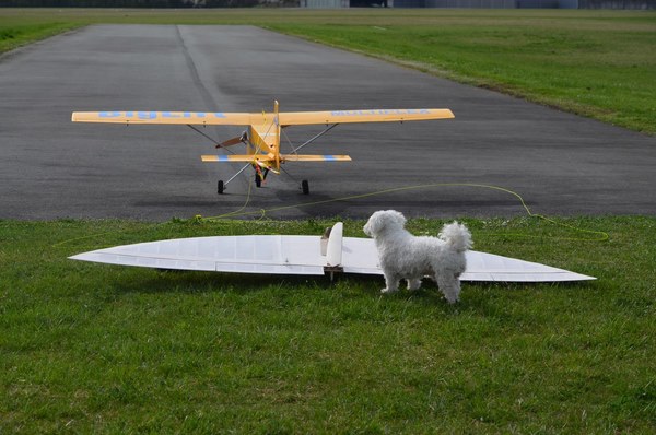

Il court derrière tous mes planeurs qui décollent. Uniquement les miens.
Un coup il a voulu courir après mais au moment de l'atterrissage. Il s'est pris un coup de Toon's derrière les étiquettes. Il ne l'a jamais refait.
Nouveau messagePosté le: 23/03/2017 12:55    Sujet du message: Répondre en citant
Génial ton chien j'adore Laughing
Pas si facile que ça à visualiser ton aile derrière le remorqueur Embarassed

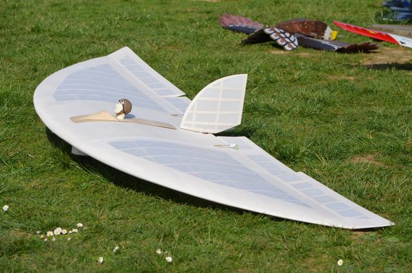

Aujourd'hui c'était la deuxième séance d'essais pour mon aile volante.
Aumoment de brancher la radio, j'avais oublié le cordon qui relie l' accus au récepteur (prise futaba d'un bout et prise MPX de l'autre bout) Partie remise à 2 mains. Il fera encore beau chez nous.
A bientôt.

Je suis passé au terrain par aujourd'hui... L'occasion de faire le tour de la demi-crepe à Bibi !
C'est comme toujours joliment fait et coté ailerons c'est beton !!! Aucun kei dans les charnières, chappes à boule sérieuse partout... Il va pouvoir passer le mur du son avant de flutter MDR .

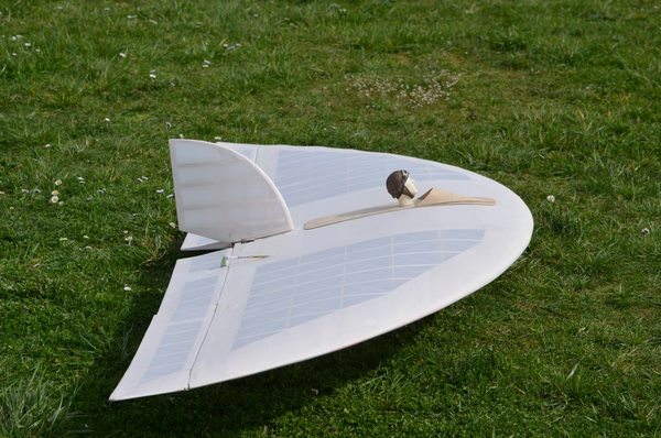

Aujourd'hui c'était la deuxième séance de vol pour mon aile volante. Il faisait beau mais le vent s'est bien levé (30 km/h) . Avec toutes les corrections faites. Elle est bien partie et elle vole bien. Un peu chatouilleuse en basse vitesse. Elle reprend vite sa ligne de vol.
Elle est bonne pour la mise en peinture.
