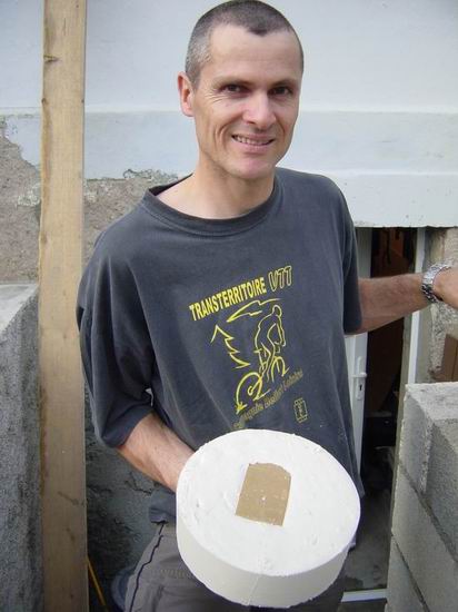

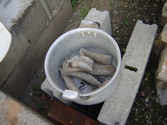

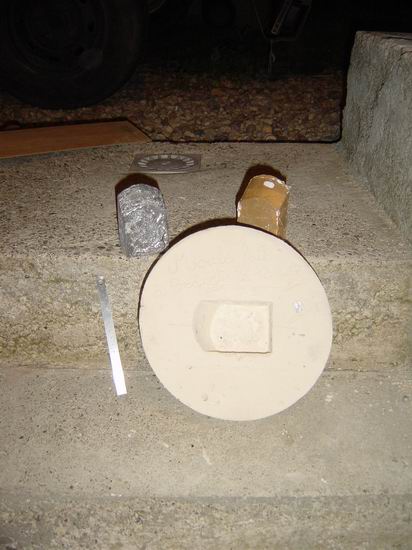

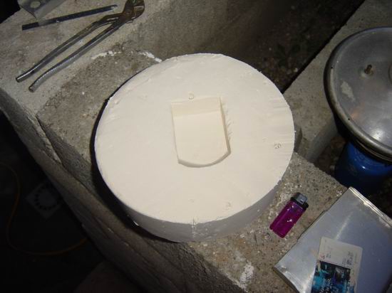

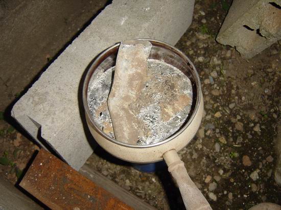

Réalisation du moule et moulage de la gueuse de plomb (Merci mille fois Dédé pour ton gros coup de main!!!):
Il faut remplir ça...
...avec ça:
Dédé vous présente le moule avec sa contre-forme.
Le moule tout seul (en MAP)
la mixture, prête à couler...
Et voilà le travail! A gauche, la gueuse de 2kg (réduite par la suite à 1,6Kg), au centre, le moule, à droite, la contre-forme.

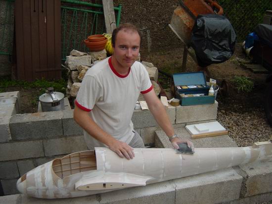

Et pendant que le MAP sèche, que le plomb fond, puis refroidit... PONCAGE!!!

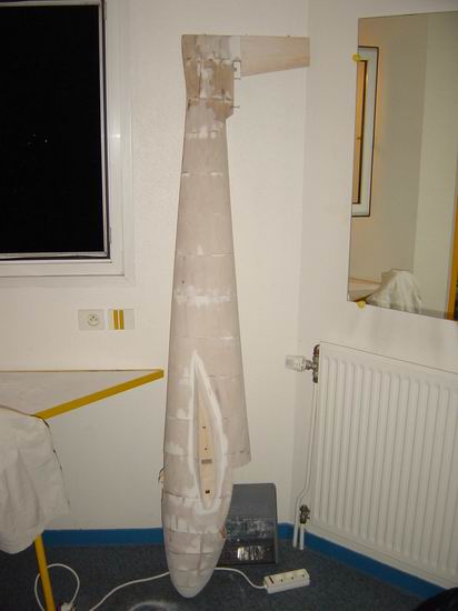

Le fuselage poncé:

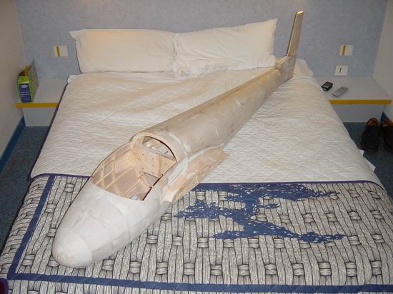

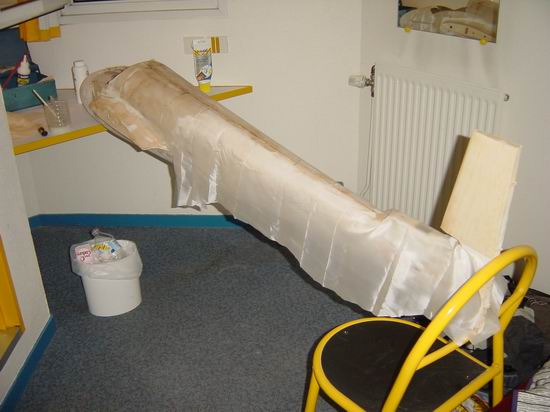

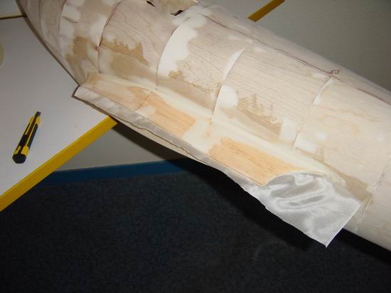

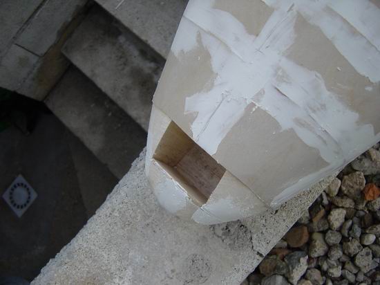

Puis vient le marouflage... et les emmerdes qui vont avec! D'abord les karmans:
Puis le fuselage complet:
Le fuselage, marouflé:
Ensuite: ponçage, reponçage et re-reponçage du sale marouflage fait par moi-même (encore désolé Ronan, promis je ne recommencerai pas!!!), puis peinture par Ronan, et réalisation de la verrière.
Le résultat... Vous l'avez vu au camping du Schlossberg!

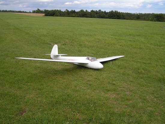

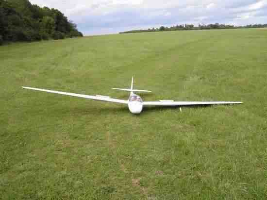

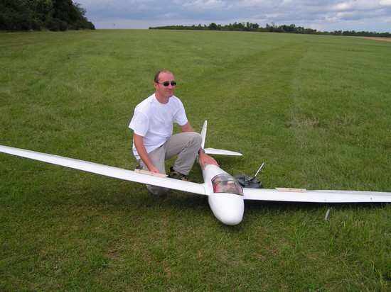

Et voilà la bête, les vacances m'ont permis de finir les quelques détails qui m'ont empêché de voler à Rétroplane:

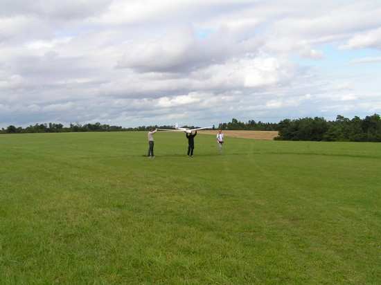

Essais d'efficacité des gouvernes, face au vent:
Et enfin, un petit "saut de puce" pour valider tout ça (pas de photo, on est tombés en panne de batterie!): tout s'est bien passé, mais à l'atterrissage, malgré un contact tout doux, la clé d'aile a cisaillé net à l'emplanture (la clé en alu étant un peu trop "flottante", le bois n'a pas supporté la contrainte; rien n'était précisé dans la notice concernant le montage de la clé d'aile Sad )
Bref, il me reste un peu de boulot pour finir tout ça (et surtout la peinture, hein Ronan!), mais je ne me fais plus de tracas quand au vol de ce tas de bois: pas de mauvaise surprise!!!

MessagePosté le: 19/08/2007 18:39    Sujet du message: Répondre en citant
félicitations Mathieu, il a une bonne bouille ce planeur! Very Happy Quelques renforts judicieusement placés et ça volera; Si la clé en alu est plate, à chaque attero surtout un peu dur, tout part devant, le cisaillement n'est pas surprenant ,c'est le défaut des clès plates, il faut placer des tourillons de hêtre ( 8 ou 10mm de diam ) devant et derrière au niveau du fuselage pour qu'il résiste en compression Wink ( j'ai un système identique sur le Minimoa ) bon courage, des photos du 1er vol bientôt. Sinon, on verra ça à falaise en septembre Very Happy

MessagePosté le: 20/08/2007 17:10    Sujet du message: Répondre en citant
Hooo mais on dirait qu'il y a les pilotes, un gros plan? Wink

En fait c est comme un gros lancer main ce planeur.. juste une petite différence de poid Laughing
Dans l'histoire si on l'avais balancé directement a la pente comme on a l'habitude de le faire, le fourreau de cle d'aile aurait sans doute laché en l'air car c'était hyper turbulent!!
Embarassed Embarassed Embarassed Oui, Vincent, il y a bien des pilotes... mais n'ayant aucun talent de modeleur (même étant petit, j'aimais pô la pâte à modeler!), ils ont été achetés chez AH Design...
