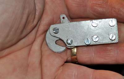

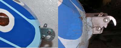

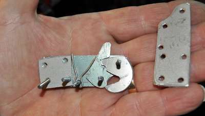

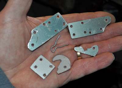

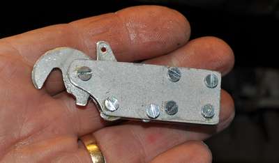

Comme sur tous mes grands planeurs , Le crochet est taillé dans une plaque alu en essayant de reproduire le grand .
le ressort est très important car il vérouille la position fermée , le servo ne travaillera que pour l'ouverture durant un temps très court .
Un cable gainé 25kg en boucle , ira au servo et au tableau de bord .

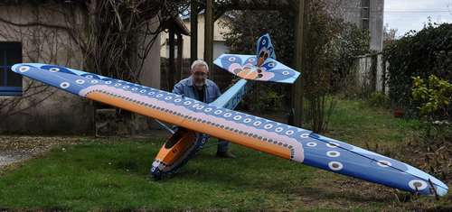

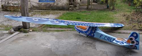

Voici le premier assemblage de la bête en extérieur .
Peut être le premier vol demain , une fenêtre métèo se présente Cool

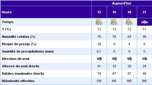

Merci à tous , la peinture n'est pas encore sèche et en le démontant j'ai déjà des traces d'usures Crying or Very sad .
Voici la fenêtre du premier vol , un peu fort mais les vents d'ouest sont de plus en plus rares ici .

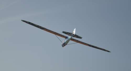

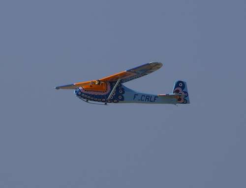

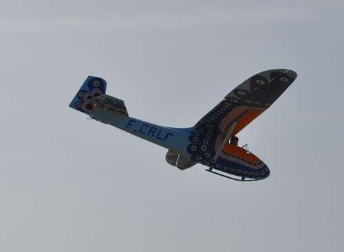

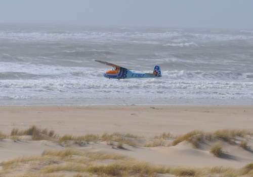

La fenêtre était bien là , merci à l'équipe pour l'aide et Didier et Eric pour les photos , Martial pour les lancés [clap]
Premier vol et second parfaits rien à retoucher à part le centrage un peu avant , poids en vol 10 kg avec 1 Kg de lest qui sera diminué pour les prochains essais , charge alaire 51g /dm2.
Au second un des haubans fonctionnel à lâché à l'atterrissage , heureusement car en vol le planeur aurait eu du mal .
En fait la tige filetée vissée sur un manchon en bois s'est arrachée , je vais modifier avec des manchons en alu filetés.
Préparation derrière la dune
Grimpette
VOLS
