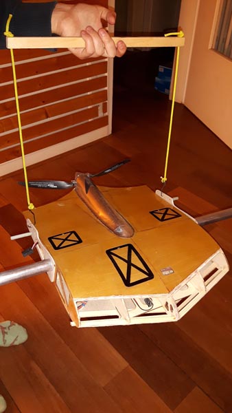

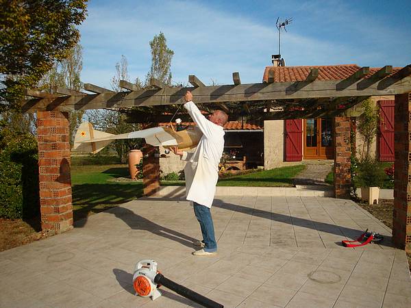

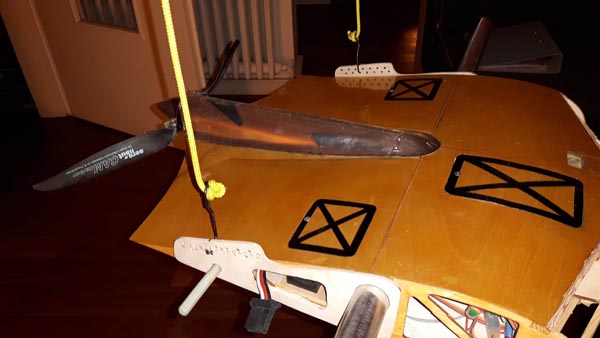

J'ai fait mieux que ça Harold. Je me suis construit une balance de soufflerie aérodynamique. Comme je ne suis pas assez riche, c'est une balance à un seul axe MDR
Chez Airbus et Dassault ça fait longtemps qu'ils sont passés à 6 axes.
La voici en photo:
Il faut imaginer les ailes montées (excusez aussi le bord d'attaque manquant sur la section centrale, je suis en train de le refaire car un peu enfoncé à la pointe du nez). Et l'aile est soutenue comme ça face au vent.
Les trous sont actuellement espacés de 2,5mm et j'ai réglé la position du CdG pour que l'aile soit à l'équilibre sans vent à l'horizontale ou légèrement piqueur aux alentour de 20% de la corde moyenne (à 1 ou 2mm près)
Après je la mets dans le vent et je regarde si elle cabre ou pique.
Pour réussir à visualiser correctement et interpréter le comportement de l'aile il faut un vent le moins turbulent possible et stable en direction.
Ma soufflerie s’appelle "pente nord-ouest du Menez Hom" MDR
J'avoue que j'ai pas assez insisté avec ce test. L'aile bougeait beaucoup à cabrer/piquer, mais bien plus souvent à cabrer fortement qu'à piquer. Ça aurait du me mettre la puce à l'oreille.
Je pense qu'en prenant mon temps, je pourrais arriver à régler le trim de profondeur jusqu'à avoir une certaine stabilité de l'aile suspendue.
Mon mon prochain programme d'expérimentation. Wink

Très ingénieux Wink
Courage ! c'est franchement pas évident de caler correctement une aile volante, mais tu va y arriver Very Happy

joli la balançoire électrique Laughing
Bon courage pour la réalisation des essais. Wink

C'est exactement ce que je pensais. Tu pourrais encore ajouter le ventilateur? Cela a déjà été proposé sur le site, mais je ne me souviens plus par qui.
Sinon, le sèche cheveux de Madame. Ou tu te places derrière une de tes barquettes et tu fais tourner un des moteurs.
Si tu as de la patience, je te signale que je compte passer 1 semaine au Menez 3ième semaine de juin. Et je viendrai te donner un coup de main. Mais c'est un vœu pieux, puisqu'entretemps il aura déjà volé....

Lors de mes deux essais, je n'ai même pas eu le temps de donner d'ordre au manche pour contrer le mouvement de l'aile. Elle a cabré brutalement et est retombée au sol.
Les 7° de vrillages ont été calculés avec Nurflugel/ranis et sont à priori au dessus de tout soupçon.
Je vais donc avancer encore le CdG (un bon centimètre) . Je verrais sur ma balançoire aéro ce que ça donne avant de tenter un lancer.
J'ai passé commande de 3 ventilos proposés par christian;
Les prochains tests seront conduits dans mon salon. Merci christian pour le tuyau [amen]

N'oublie pas de redresser le flux d'air créé par tes ventilateurs sinon ton aile risque fort de tourner en rond MDR

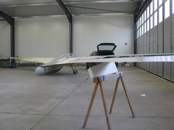

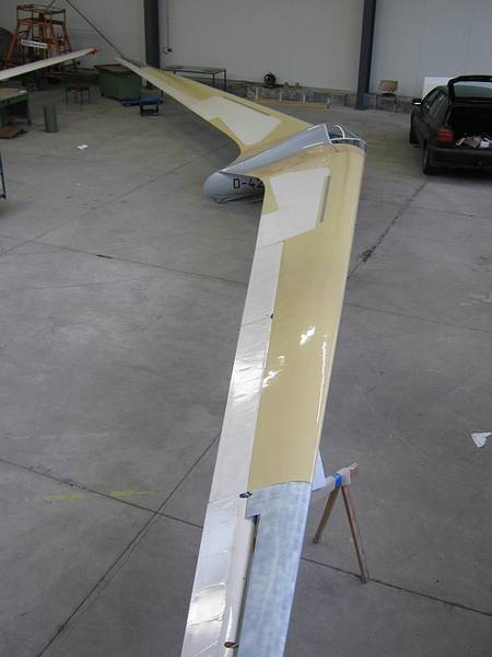

Une magnifique Horten grandeur bientôt sur le point d'effectuer son premier vol en Allemagne Very Happy
Pour ceux qui ont peuvent aller sur Face de bouc !
Nos amis Allemands pourraient peut être nous en dire plus ?
https://www.facebook.com/soaringclubhouse/photos/pcb.755620384574942/755618607908453/?type=3&theater
MessagePosté le: 15/03/2016 13:35    Sujet du message: Répondre en citant
Beaucoup de photos ici , site connu juste pour ceux qui ne suivent pas !
http://www.holzleicht-flugzeugbau.de/Heuser_Dateien/H-IV/Prj_H-IV.html

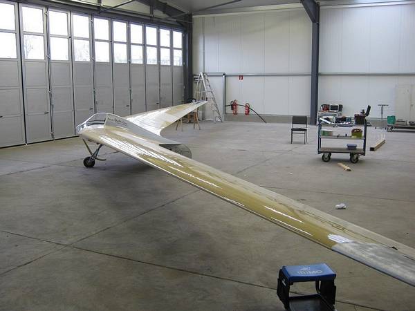

Si vous aimez la technique aero, comment ne pas tomber amoureux de cette machine!
C'est d'une complexité pas possible a l'interieur, mais d'une purete absolue a l'exterieur.
Bon assez divagué, je retourne peaufiner le centrage de la mienne [argh]
Je note que la rallonge d'aile de cette version possede bien un longeron et des nervures en alu, mais la peau semble etre en composite [humm]
Sur les originales, le revetement etait en alu. Le proto avait des extensions d'ailes en bois.

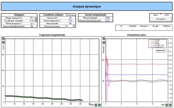

Bonne nouvelle, pour ce qui me concerne: d'une part j'ai fait redécouper une dizaine de nervures pour reconstruire l’extrémité d'aile cassée et j'ai attaqué ce week-end la réparation, et d'autre part j'ai recalculer le point de centrage avec Predim RC, mais en le faisant avec le maximum de précision.
Lors de mes 1ers calculs je ne savais pas comment prendre en compte la partie centrale de l'aile (celle où se trouve la quille et l'ensemble moteur-hélice). J'ai modelisé la partie centrale comme faisant partie de l'aile.
De plus il y avait des 1/2 degrés d'erreur sur la valeur de la flèche de l'aile. Tout ça cumulé, plus une valeur de marge statique insuffisante (je passe de 5 à 10%), je dois avancer le CdG de 18mm ce qui est énorme.
Il n'est donc pas étonnant que lors des essais précédents elle décroche sitôt lancée.
J'ai testé le lancer-main numérique, et apparemment ça devrait planer correctement avec un centrage calculé à 310mm.
Bon! l'espoir fait vivre. Je finis de réparer, et je vais vérifier si ces simu numériques sont fiables Confused

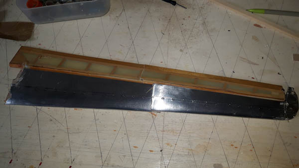

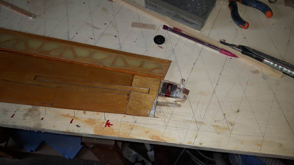

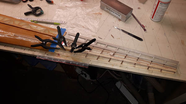

D'ailleurs j'ai reconstruit ce week-end ( malgré un samedi consacré au remorquage de mes vieilles toiles sous un soleil printanier en bord de plage)
Le morceau amputé
La prothèse en cours d'assemblage
Le moignon préparé
La prothèse greffée
Demain reprise du coffrage
Eric

Very Happy Belle prothèse !, tu me ferais un genou ? Embarassed

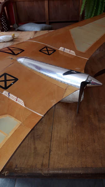

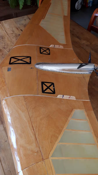

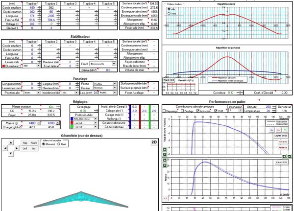

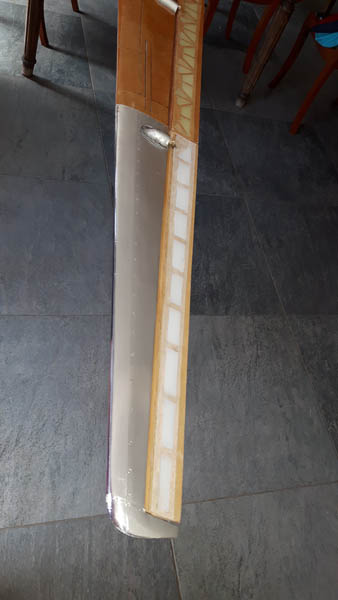

Réparation terminée
Il me reste à vernir l'aileron.
J'ai complétement repris le centrage avec les valeurs précises de Predim RC.
La marque rouge représente le foyer à 25% de la corde moyenne, et la marque bleu le CdG avec 10% de marge statique (donc à 15% de la corde moyenne).
La prochaine tentative de vol se fera aux alentours de 8% de marge statique.
Pourvu que la météo soit bonne le weekend prochain.
