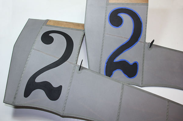

Question de béotien : pourquoi enlever le film de colle sur le diacov ?

Parceque la teinte est plus uniforme et jolie, particulièrement dans ces coloris foncés, on a un meilleur effet de transparence et ça permet aussi de gagner pratiquement la moitié du poids de l'entoilage, le film de colle étant aussi lourd que le tissu.

comment colles-tu les bandes de film sur la structure ? [humm]
MessagePosté le: 03/02/2016 11:12    Sujet du message: Répondre en citant
Un petit peu de colle blanche, c'est indiqué sur le site. Ca représente une journée de boulot en plus de mettre les bandes de colle par rapport à une pose classique, mais bon sur une construction on n'est plus à une journée près.

Les ailes sont vernies, en mat pour l'entoilage et satiné pour les coffrages. Les numéros de concours sont peints en noir mat à l'aide de pochoirs
