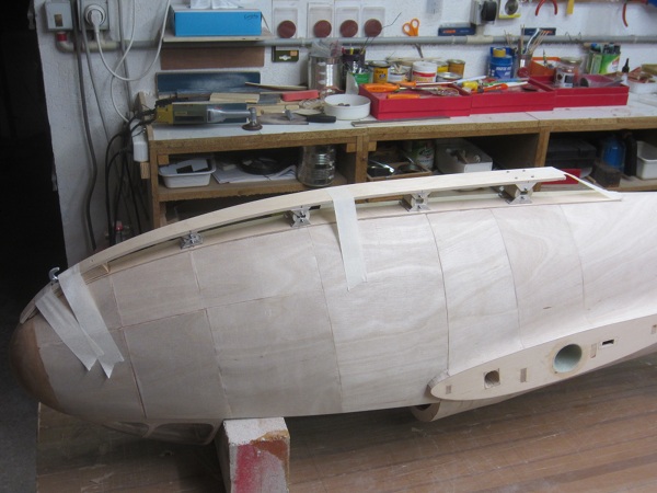

Les coffrages sont réalisés avec des entures. Ce n'est pas toujours parfait parfait cependant. C'est surtout difficile quand il y a des entures sur plusieurs côtés du panneau. Une longue expérience doit certainement favoriser la réussite du boulot. A certains endroits j'ai du coller bord à bord. Le problème, quand ce n'est pas parfait, c'est qu'on voit les différentes couches du ctp au ponçage.
Malgré tout, le coffrage ctp, ça me plaît bien ! Very Happy

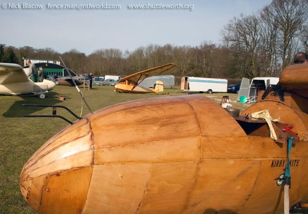

Pour illustrer mon propos, regarde mon prochain, ça va être facile ( ou pas ) de faire maquette... Laughing
Roger_Vettorel
Inscrit le: 06 Nov 2011
Localisation: Montbéliard
Âge: 72 Capricorne
MessagePosté le: 17/04/2016 19:35    Sujet du message: Sparviero Roger Répondre en citant
Salut Marc !
Oui oui, surtout les sondes et la verrière ! Laughing Laughing Laughing
MessagePosté le: 17/04/2016 19:37    Sujet du message: Répondre en citant
Et les raccords, trop facile... Laughing
MessagePosté le: 17/04/2016 19:46    Sujet du message: Répondre en citant
Oui d'accord mais ramener à l'échelle autant les faire le mieux possible quoique [humm]

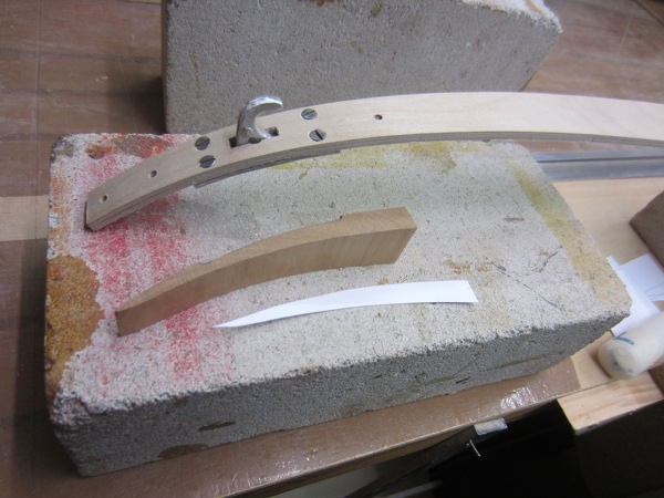

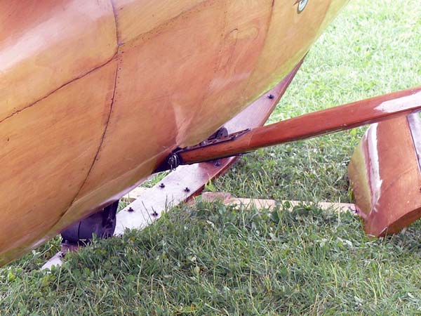

Pose du crochet sous le patin:
Le nez a été revu et corrigé (j'espère) avec ajout d'une entretoise en bois du même métal. J'en ai profité pour y intégrer un peu de plomb...

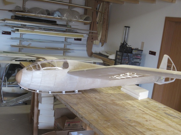

Pose du patin :
Ça y est tout est fait, le Sparviero est ( presque ) terminé !Le planning a été finalement respecté.
Plus que la finition, la réalisation des commandes, un pilote et on pourra permettre à l'épervier de prendre son envol, sans doute au mois de juin...
BISSEY
Inscrit le: 10 Juil 2007
Localisation: doubs
Âge: 69 Taureau
MessagePosté le: 24/04/2016 18:12    Sujet du message: Répondre en citant
Pour finir tu as mis le patin sur silenblocs. C'est mieux comme ça.
Tu tiens le bon bout. Bientôt le premier vol. C'est pour ça que tu as tondu le champs à Jean !! Laughing MDR

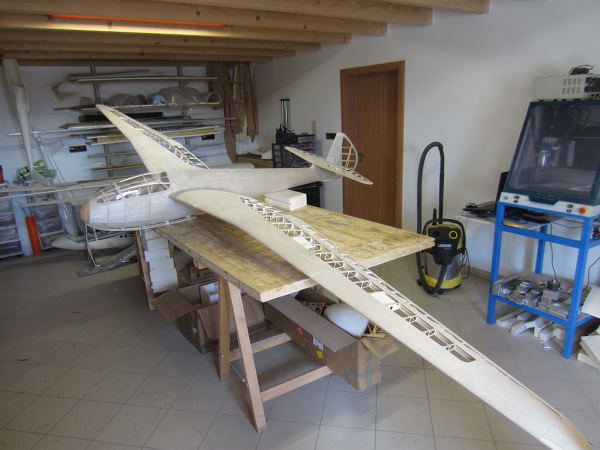

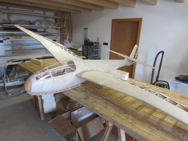

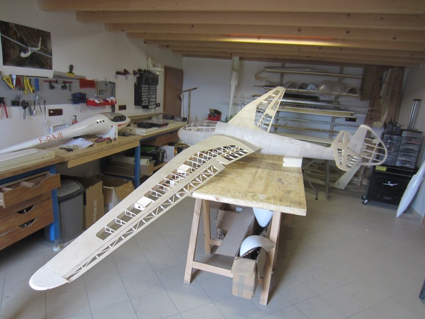

Quelques photos de mon Sparviero assemblé, à l'état brut, juste avant la finition.
Je me suis rendu dans les ateliers de LC Tech ( mon fournisseur de nervures...), il y a plus de place que chez moi....
MessagePosté le: 01/05/2016 13:52    Sujet du message: Répondre en citant
Superbe Roger, magnifique avec cette verrière, [clap] encore 2 bon mois pour le terminer, ça va le faire, hâte de le voir à Polsa [bave]

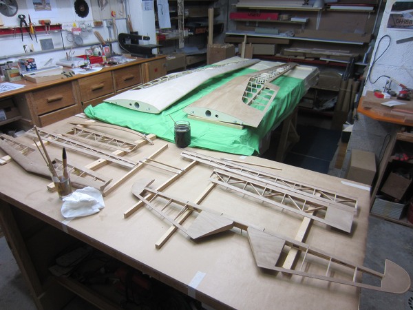

Après quelques ajustages pour les débattements des gouvernes, j'ai fait un peu de rangement et passé l'aspirateur pour dépoussiérer la zone (illusoire, mais c'est psychologique ...). Maintenant je peux donc attaquer la finition.
Alors, pour faire original ( ? ), je n'ai pas suivi la décoration de l'original (le planeur ) qui lui est tout blanc avec quelques bandes vertes blanches et rouges (cf le drapeau italien). Finition bois vernis donc ! D'une part parce que j'aime bien cette finition, d'autre part parce que j'ai du mal avec la peinture. Tant pis si une finition peinture aurait masqué bien des défauts.
J'ai donc commencé à teinter aujourd'hui ( hêtre dilué) :
Il reste l'aile gauche et le fuselage.
J'ai des questions à propos du fond dur :
une ou 2 couches ?
ponçage au papier de verre fin (400) ou avec de la laine d'acier ?
A bientôt !
MessagePosté le: 05/05/2016 17:49    Sujet du message: Répondre en citant
Fond dur, en principe 1 couche suffit, et tu l'égraines au papier de verre carrossier fin
