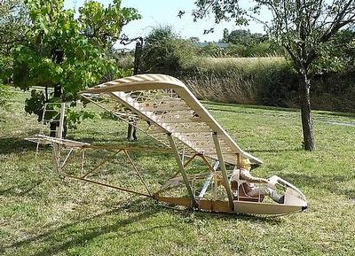

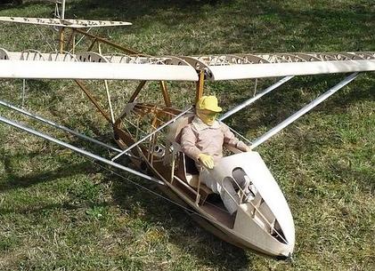

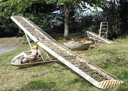

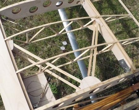

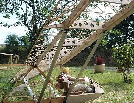

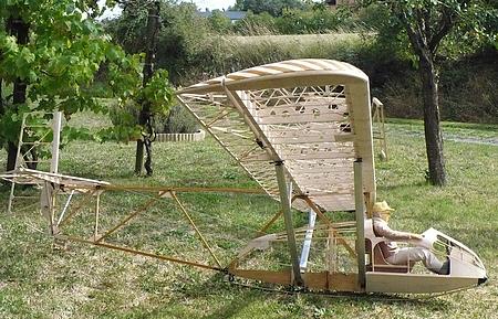

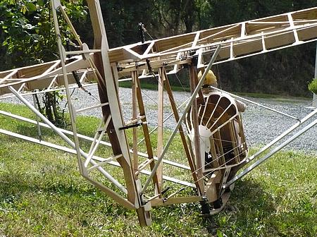

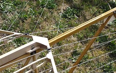

MessagePosté le: 11/08/2011 17:38    Sujet du message: Répondre en citant

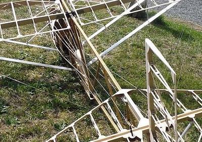

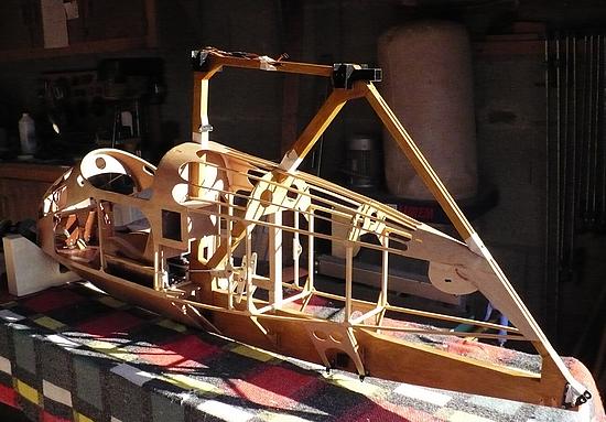

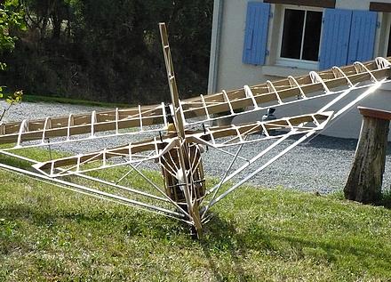

Salut à tous

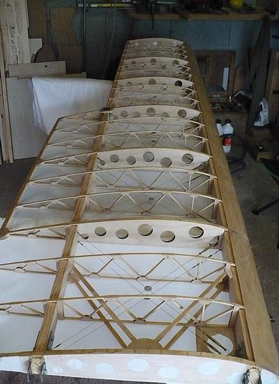

le gros du travail est terminé, au mois de septembre entoilage et peinture avant l' hiver. Les finitions je les garde pour l' hiver.
Dédé
Âge: 67 Capricorne
MessagePosté le: 11/08/2011 17:49    Sujet du message: Répondre en citant
[whooo] [baaave] [baaave] [baaave]
Salut dédé,
oh!! quel beau travail!! c'est un travail de ouf!!!
non de pationné Very Happy Very Happy
Dis moi, il y a combien de km de cable?
Bravo dédé.
André Gaborit
Inscrit le: 14 Oct 2010
Localisation: TONNEINS 47 400
Âge: 63 Balance

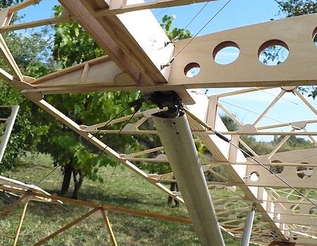

MessagePosté le: 11/08/2011 18:05    Sujet du message: Répondre en citant
Salut José
19 m pour les haubans en corde à piano de 10/10+ 10 ridoirs
24 m dans l' aile en 5/10+ 48 ridoirs
12 m de câbles aller retour en 10/10
Poids avant entoilage 16 KG200 ça fait 55g/dm2
Entoilage diatex 1000
Dédé
MessagePosté le: 11/08/2011 19:03    Sujet du message: Répondre en citant
[clap] [clap] Y a pas a dire mon Dédé ça ressemble.

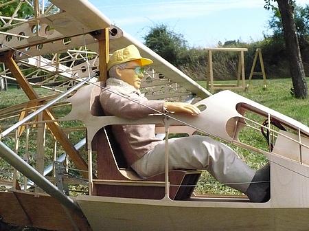

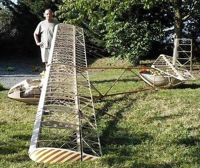

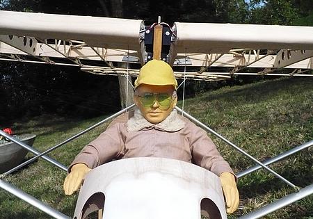

MessagePosté le: 11/08/2011 19:15    Sujet du message: Répondre en citant
C' est mieux avec DEDE à côté
Dédé
Âge: 67 Capricorne
MessagePosté le: 11/08/2011 19:25    Sujet du message: Répondre en citant
Shocked Shocked
effectivement ça donne une bonne idée du bestiaux
Bravo Dédé

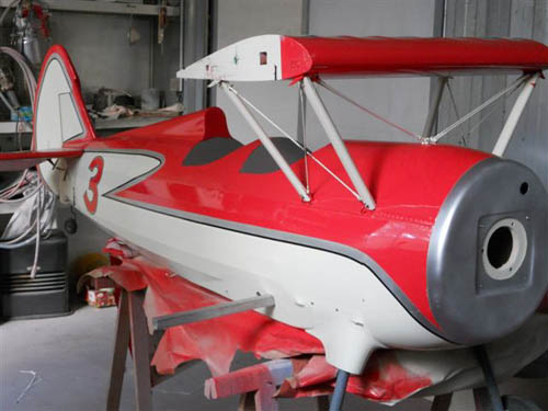

MessagePosté le: 04/09/2011 21:50    Sujet du message: Répondre en citant
DEDE
Devant la qualité de ton travail, je te prépare un tracteur rétro qui est de la même époque.
Tu vas pas remorquer cela avec un bison quand même.
Ce seras pret cette année pour moi, et je pense que cela fera un bon attelage
A samedi au terrain avec ton AV22 .

MessagePosté le: 05/09/2011 06:40    Sujet du message: Répondre en citant
salut Dédé, quelques précisions sur ce remorqueur ,s'il te plaît ? Very Happy
je verrais bien mon planeur LT IV actuellement en construction derrière ! Wink
LAMBERT André
Localisation: TEILLE 44440
MessagePosté le: 05/09/2011 19:35    Sujet du message: Répondre en citant
Salut Marc
PT 17 Stearman, Construction bois sur plans Balsa USA , 3 metres, 22 kg et 250 cm3 moki en étoile.
Mais on vas pas trop poluer le sujet à DEDE.
A plus, Amitié

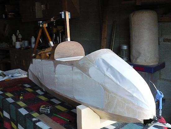

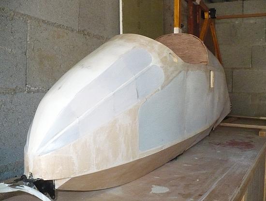

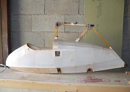

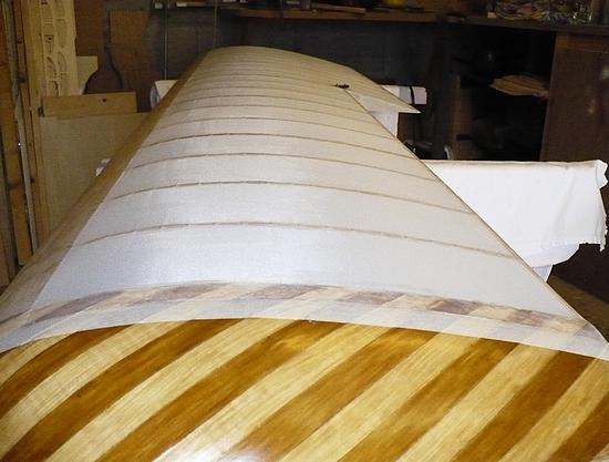

MessagePosté le: 01/10/2011 16:42    Sujet du message: Répondre en citant

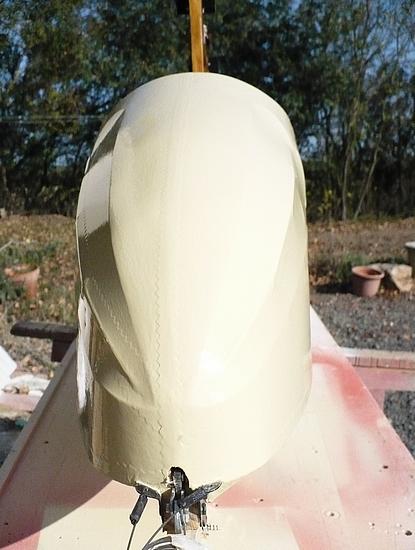

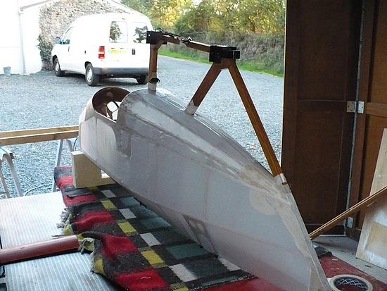

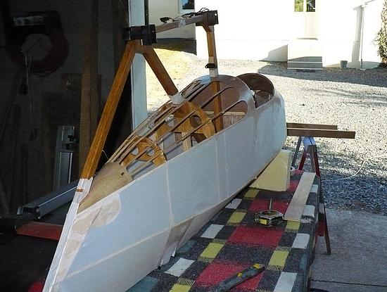

Salut à tous

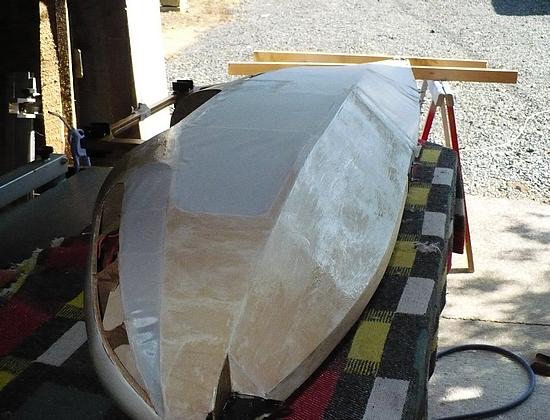

Pose du diatex 1000 sur le fuselage, dérive et stab.
Dédé
Âge: 63 Scorpion
MessagePosté le: 01/10/2011 16:54    Sujet du message: Répondre en citant
Bonjour André,
Le Diatex1000, tu l'as acheté directement chez Diatex?
As tu utilisé tous les produits qu'ils préconisent, ou simplement de l'enduit nitro? Si tu pouvais nous détailler la façon dont tu as procédé, préparation du bois, nombre de couches, collage... merci Wink
André Gaborit
Âge: 63 Balance
MessagePosté le: 01/10/2011 17:47    Sujet du message: Répondre en citant
Salut Vincent
Le diatex je l' ai acheté chez diatex.
J' ai utilisé tous les produits qu' ils préconisent. La colle, l' enduit de tension et le diluant je les ai commandé chez ULMTECHNOLOGIE.
1: Poncer les surfaces à entoiler.
2: Appliquer 2 couches de colle sans diluant, il faut compter 1 heure entre 2 couches.
3: On positionne la toile bien la tendre avec des épingles ou des épingles à linge.
4: Tamponner au travers de la toile avec un pinceau imprégné d' un mélange de colle fortement diluée au diluant ( 50 % ). Il faut coller le poutour de la surface mais pas les éléments intérieurs .
5: Thermorétracter et tendre la toile au fer et ensuite on peut coller les éléments intérieurs avec de la colle diluée à ( 50 % ).
6: On applique une première couche d' enduit de tension dilué au diluant à ( 10 % ). Après cette première couche on peut mettre les bandes de crantage. Ensuite repasser 2 couches d' enduit de tension.
Pour plus de renseignements voir la méthode d' entoilage d' ULMTECHNOLOGIE .
Dédé
MessagePosté le: 01/10/2011 18:11    Sujet du message: Répondre en citant
Aller Dédé tu es bon pour rejoindre notre ami Alban et l’équipe de restauration du GPPA Wink
MessagePosté le: 01/10/2011 21:25    Sujet du message: Répondre en citant
Dédé tu peux en restaurer un vrai tu es certifié Laughing
Rien que de voir les photos je sens l'odeur de l'enduit Laughing
Cela devrai voler avant la fin de l'année Wink

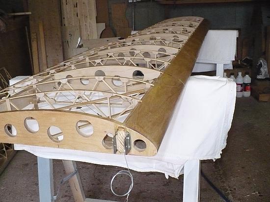

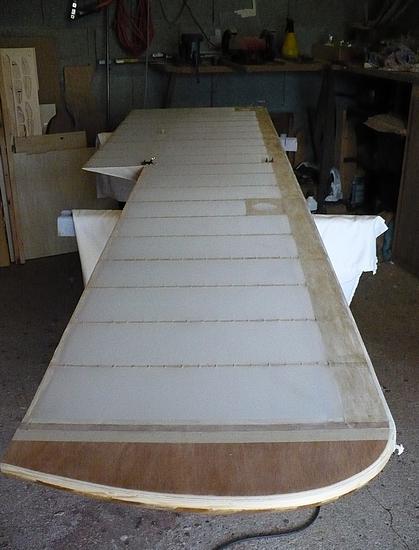

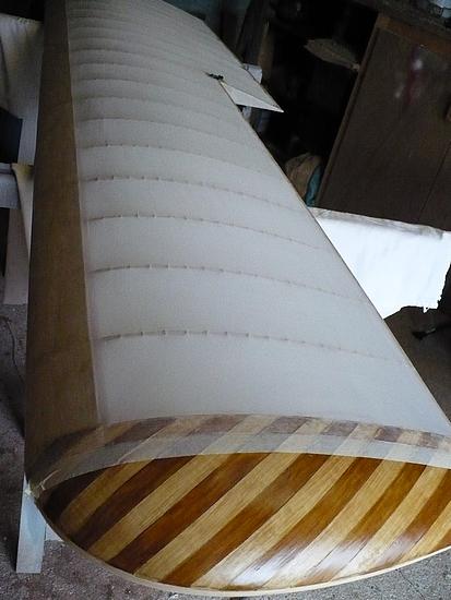

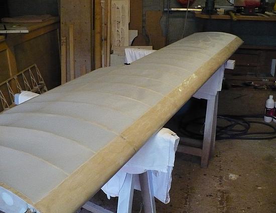

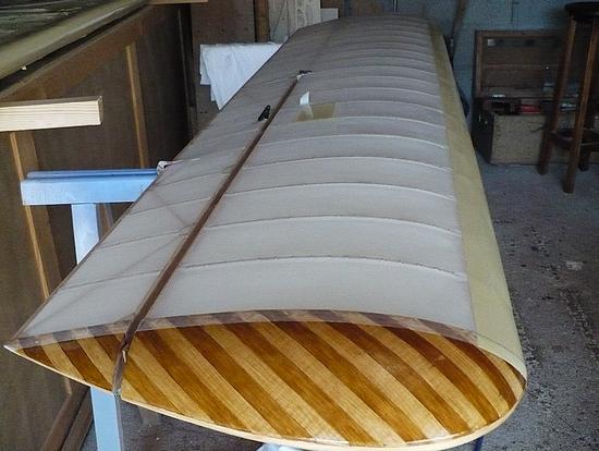

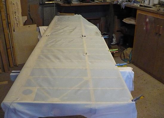

MessagePosté le: 09/10/2011 13:16    Sujet du message: Répondre en citant

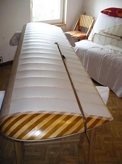

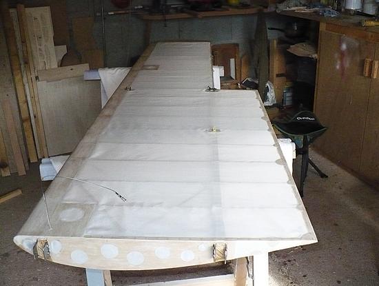

salut à tous

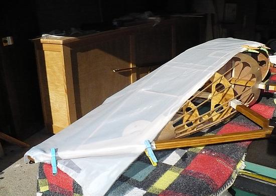

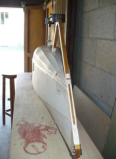

J' ai commencé l' entoilage de l' aile, je vous donne en détail ma façon de procéder.
Après avoir poncé et enlevé toutes les impuretés et poussières sur les surfaces à entoiler, appliquer au pinceau sur toute la structure qui sera au contact de la toile deux couches de colle sans diluant.
Positionner la toile et la maintenir en place avec des épingles ou des pinces à linge.
Tamponner les zones où la toile repose sur le bois avec un pinceau imprégné de colle diluée à 50% de diluant cellulosique. Coller le panneau en toile sur son pourtour, mais pas sur les couples et lisses intermèdiaires. Une fois la première couche sèche, en repasser une deuxième couche diluée à 50% de diluant cellulosique, idem pour l' extrados.
Tendre la toile avec un fer d' entoilage ou fer à repasser ( extrados et intrados ).
Une fois la tension réalisée, on peut coller la toile sur les nervures intérieures.
Appliquer ensuite une première couche d' enduit de tension dilué à 10% de diluant cellulosique.
La suite collage des bandes crantées et deux couches d' enduit de tension dilué à 25% de diluant cellulosique.
à suivre
Dédé
MessagePosté le: 09/10/2011 14:58    Sujet du message: Répondre en citant
WAAAOOOOOUHHHHHHHHHHH [clap] Tu ne participes pas à Anjou Ailes Maquettes, j'espère... MDR
Plus sérieusement et admirativement, c'est BÔÔÔÔÔÔÔ [clap]
Âge: 67 Capricorne
MessagePosté le: 09/10/2011 15:35    Sujet du message: Répondre en citant
Belle réalisation Very Happy [clap] [clap]
MessagePosté le: 09/10/2011 17:12    Sujet du message: Répondre en citant
[amen] beau travail André, le résultat est superbe. Peut être plus difficile à poser que le diacov.
André Gaborit
Âge: 63 Balance
MessagePosté le: 09/10/2011 19:21    Sujet du message: Répondre en citant
Salut Michel
C' est plus long à poser que le diacov mais le résultat est superbe.
Dédé

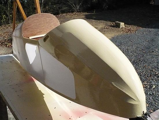

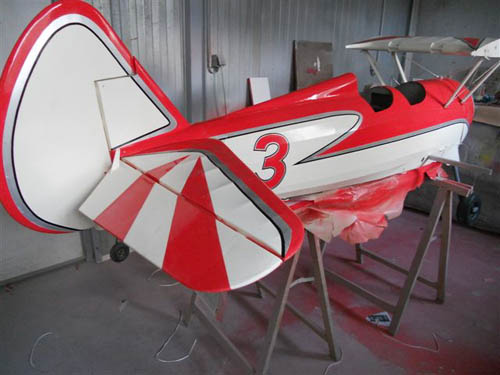

MessagePosté le: 23/10/2011 14:10    Sujet du message: Répondre en citant
Salut à tous
Ce matin il fait beau passons à la peinture.
Dédé
