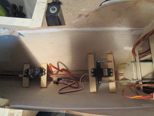

MessagePosté le: 19/04/2015 10:06    Sujet du message: Répondre en citant
Bonjour à tous
Un grand merci Marc pour les documents sur le tableau de bord Wink
je suis sur les détails
l'installation servo est complètement finie
j'ai commencé à plancher sur la verrière [argh]

MessagePosté le: 19/04/2015 18:26    Sujet du message: Répondre en citant
Si j'étais toi, je mettrais au moins une petite baguette solidaire du flanc du fuselage par dessus ou dessous tes baguettes de fixation de servos..L e mieux est de réaliser une platine qui rigidifie le fond du fuselage , sert de plancher éventuellement et permet de fixer des éléments ( accus, lest, siège, récepteur etc..)..la surface de collage actuelle est un peu restreinte et ça risque de dégager au moindre atterro un peu dur ! [humm] Wink
MessagePosté le: 19/04/2015 18:48    Sujet du message: Répondre en citant
Marc à raison,il faut renforcer car au premier attero ça risque de se décoller.

Si tu as besoin d'autres docs pour le tableau de bord, tu me le dis..Pour les 2 messages précédents, Michel, je suis sûr que tu les prendras bien car si l'on se fait en général beaucoup de compliments sur le forum relatifs à nos constructions, c'est bien aussi de savoir signaler lorsqu'un doute....plane...!!! Laughing

MessagePosté le: 19/04/2015 20:09    Sujet du message: Répondre en citant
salut marc et michel
je vais renforcer les supports servos, vous avez raison c'est un peu léger mon travail, merci pour les conseils [clap]

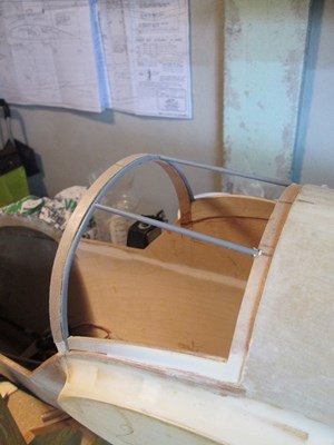

bonjour à tous

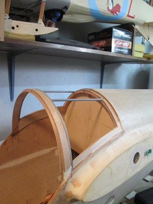

je suis sur la verrière voici la première photo
je suis sur le lamellé collé
mais j'ai un très gros problème pour qu'il vole à bordeaux, voici la photo
fracture du genou qui a été opéré 4 fois [argh] [argh] donc 45 jours de plâtre résine, je vais essayer d'avancer sur la verrière et l'intérieur en trouvant des positions pour ma jambe, mais pour la peinture problème peut être fin juin si tout va bien

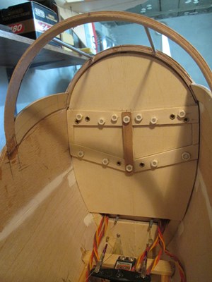

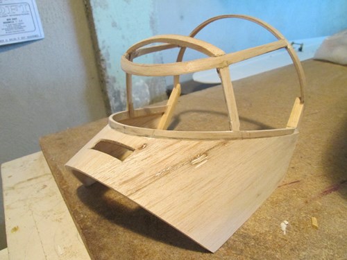

MessagePosté le: 12/05/2015 20:10    Sujet du message: Répondre en citant
bonsoir à tous

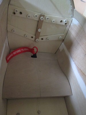

je n'avance pas vite [argh] mais voici des photos

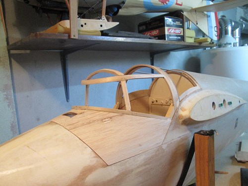

voici la verrière fixe
c'est pas facile avec une jambe en moins mais je continue sur l'intérieur et la verrière mobile
michel [vol]

MessagePosté le: 12/05/2015 23:43    Sujet du message: Répondre en citant
Citation:
Ben pourquoi, tu travailles avec les pieds ? Qu'est-ce que ce serait alors si tu utilisais tes mains pour construire, on serait obligé de te donner un troisième prix à AAM. MDR MDR MDR
Bon je vois que tu arrives à travailler un peu quand même.

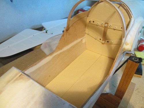

chantereau michel
Inscrit le: 02 Nov 2010
Localisation: blois
Âge: 59 Poissons
MessagePosté le: 13/05/2015 18:47    Sujet du message: Répondre en citant
merci michel et Clifton

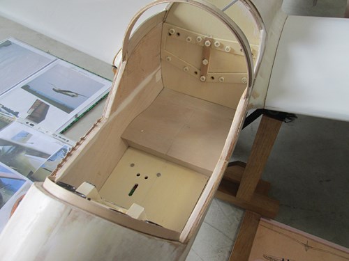

j'ai des chaises partout dans mon atelier voici une autre photo
finition dans l'intérieur du fuselage
michel [vol]

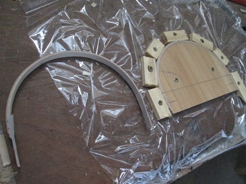

MessagePosté le: 25/05/2015 19:00    Sujet du message: Répondre en citant
bonsoir à tous

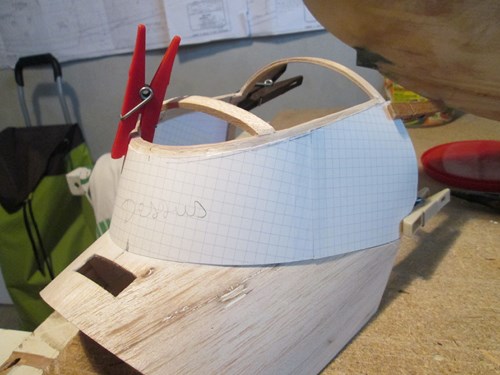

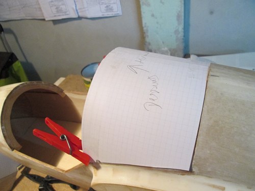

voici la suite en photo
la verrière avant peinture [oouf]
le plancher
les patrons pour le rhodoïd
mais je suis obligé de préparer un moule pour le haut de la verrière
j'ai 2 problèmes à résoudre le siège il est comment ? et la quelle couleur
dans le cockpit ? sachant qu' il sera peint en ral 1015 S

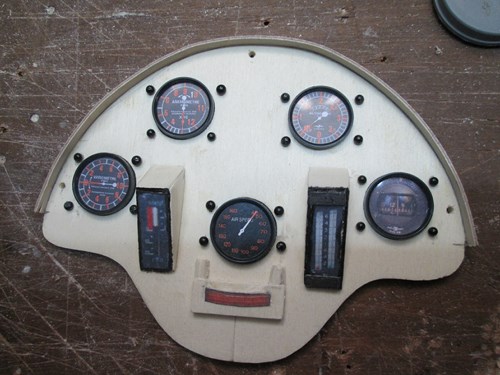

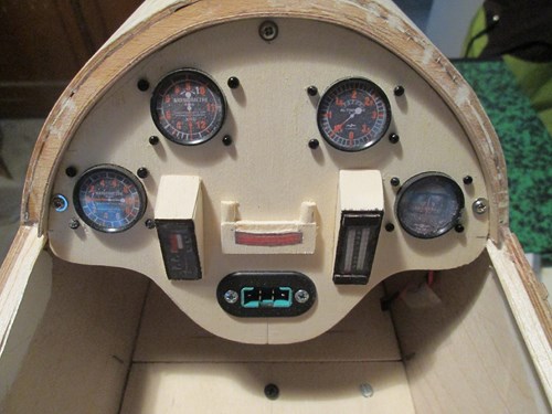

MessagePosté le: 01/06/2015 08:50    Sujet du message: Répondre en citant
bonjour
j'ai continué sur le minimoa avec ma patte folle [argh]
voici le tableau de bord
le siège
je continue sur les instrument à l'intérieur et l'enlacement des accus
il serais prêt à peindre mais j attend le 11 mai pour voir un kiné pour poser pied à terre [argh]
michel [vol]

MessagePosté le: 01/06/2015 11:56    Sujet du message: Répondre en citant
Bravo pour cette cabine de pilotage, j'aime la boulonnerie de la clé d'aile !! et la réalisation du tableau de bord... [clap] [clap] et tout cela avec une jambe immobilisée... voilà ,où nous entraine notre passion !!!! on s'accroche et c'est super [clap] [clap]
Clifton
Inscrit le: 07 Mai 2014
Âge: 62 Capricorne
MessagePosté le: 01/06/2015 14:39    Sujet du message: Répondre en citant
Il est beau ton tableau de bord. Si je peux me permettre est-ce que tu fais un petit cache pour masquer la prise MPX ?
Comment va ta jambe ? Est-ce que tu approches de la libération ?

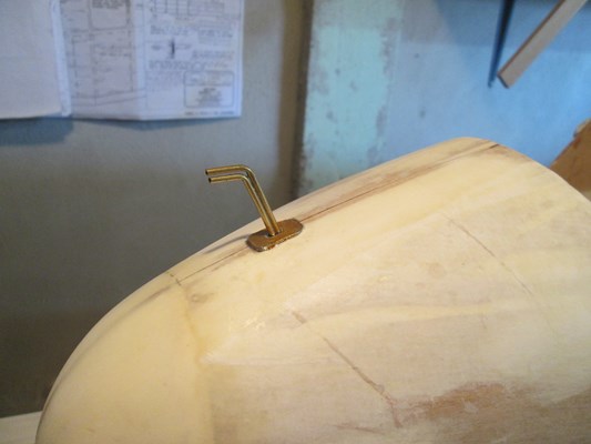

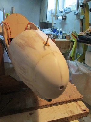

MessagePosté le: 01/06/2015 19:48    Sujet du message: Répondre en citant
bonsoir à tous
cette après midi j'ai modifié mon tableau de bord la prise me plaisais pas
tu à raison clifon voici les nouvelles photos
l'inter est posé derrière le siège c'est discret
pour mon genou je pourrais poser le pied au sol mais avec le kiné et j'ai eu du mal à avoir un RDV pas avant le 11 juin je doit reprendre le travail fin aout
michel [vol]

MessagePosté le: 01/06/2015 21:45    Sujet du message: Répondre en citant
C'est effectivement beaucoup plus sympa comme ça ton tableau de bord, quand à la prise, y'a guère que le pilote qui risque de se plaindre de son nouvel emplacement MDR MDR MDR .
