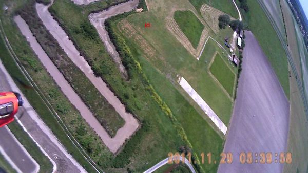

2 photos extraites du film.
l'environnement général:
Et le point de la fin de ton dernier posé:

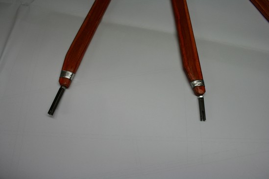

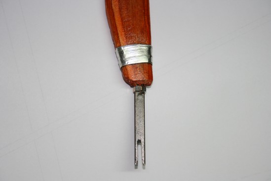

Après un posé un peu dur hier à Chaumont [arf] , un hauban c'est fendu sur une extrémité. Je l'ai donc recollé puis j'ai entouré l'extrémité du hauban avec du fil laiton sur une largeur de 1 cm que j'ai ensuite soudé à l'étain.
Âge: 67 Capricorne
Nouveau messagePosté le: 13/05/2013 19:11    Sujet du message: Répondre en citant

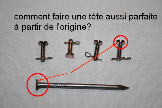

Les goupilles d'attaches d'ailes sur les haubans sont faites avec des clous de 3 mm de diamètre sciés à 1 cm et percés d'un trou de 1.5 mm pour le passage d'une goupille beta. Jusqu'à lors les essais ont étés faits avec des vis et écrous, trop long au montage et démontage.

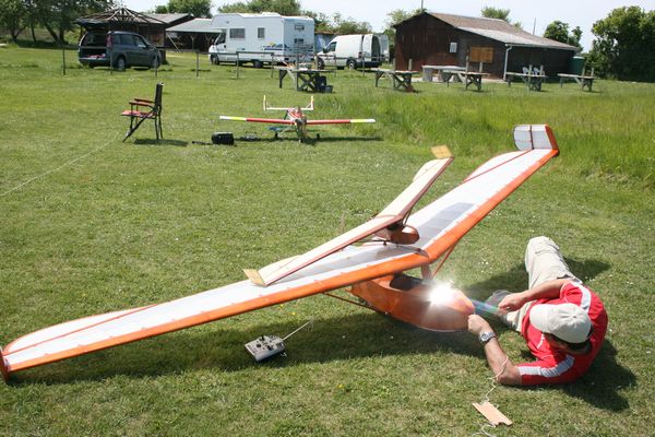

J'ai attaqué la tête du pilote.

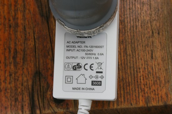

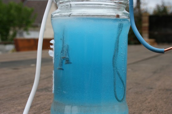

Pour ne pas laisser les goupilles de maintien des haubans couleur acier je trempe les goupilles dans une solution d'eau déminéralisée et carbonate de soude dans laquelle je fais passer un courant sur le plus un fil de cuivre et sur le moins les goupilles. La solution devient bleue, c'est normal. au bout de 10 minutes la première goupille ressortie est bien cuivrée, j'attend les autres.
Au bout de 10 minutes voila ce que ça donne, je vais les laisser le double.

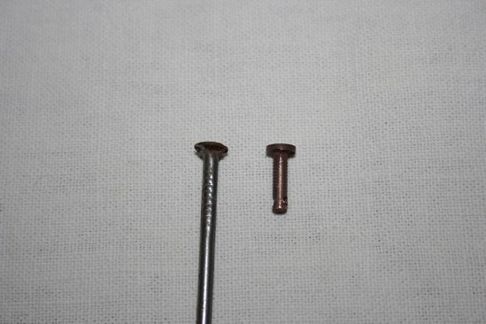

Le clou original et la qoupille.

Marrant ces expériences chimiques [clap] si t'as une astuce pour transformer les clous en or [arf]

Après une demi heure de trempage dans l'électrolyse et un petit coup de brosse métallique voila le résultat Very Happy
Je suis assez satisfait.
RichardP
Inscrit le: 26 Oct 2012
Localisation: ALENCON
Âge: 77 Cancer
Nouveau messagePosté le: 14/05/2013 23:51    Sujet du message: Répondre en citant
bonsoir José
j'ai une petite question sur ta photo
ça reste un mystère pour moi
merci
Âge: 67 Capricorne
Nouveau messagePosté le: 15/05/2013 06:42    Sujet du message: Répondre en citant
Je dresse le plat de la tête au tour et je chariote sur quelques dixième de profondeur la tête du clou. Tout les clous n'ont pas la même épaisseur de tête.
RichardP
Âge: 77 Cancer
Nouveau messagePosté le: 15/05/2013 08:24    Sujet du message: Répondre en citant
ok, c'est superbe
merci
