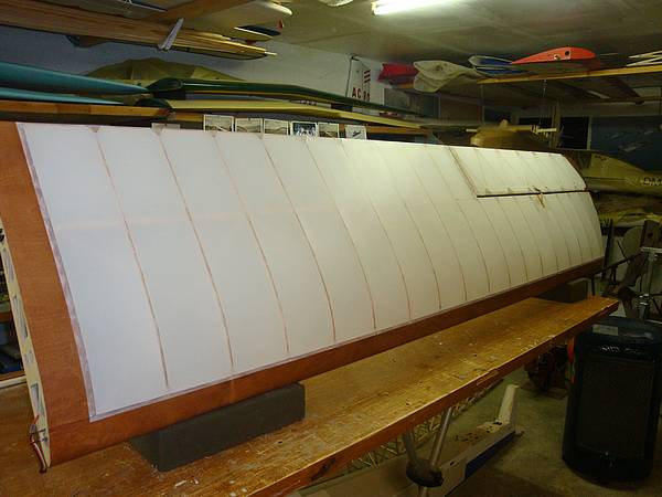

Enfin le diacov est arrivé, l'aile gauche est terminé.
stéphane monot
Inscrit le: 08 Mai 2010
Localisation: Domloup (35)
Âge: 56 Verseau
MessagePosté le: 14/12/2013 08:42    Sujet du message: Répondre en citant
Ouah, c'est beau [clap] [clap]
Stéphane
Âge: 61 Sagittaire
MessagePosté le: 14/12/2013 09:32    Sujet du message: Répondre en citant
Salut Michel !
[clap] [clap] [clap] [amen] [amen]
En te servant des ailes de tes dernière constructions, t'as pas besoin de tente, tu peux te monter une maison ! Shocked Very Happy
Âge: 75 Poissons
MessagePosté le: 14/12/2013 13:43    Sujet du message: Répondre en citant
[good]
Que comptes tu mettre sur le diacov ?
MessagePosté le: 14/12/2013 18:24    Sujet du message: Répondre en citant
Bonjour Pierre , je passe 2 couches d'EZE DOPE, puis léger dérochage pour atténuer les fines traces de pinceaux Wink

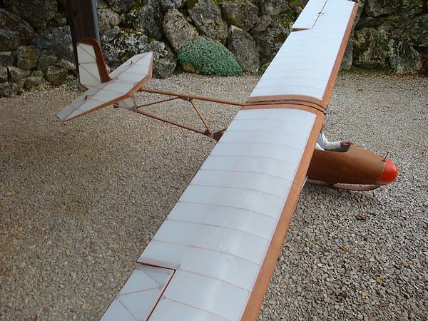

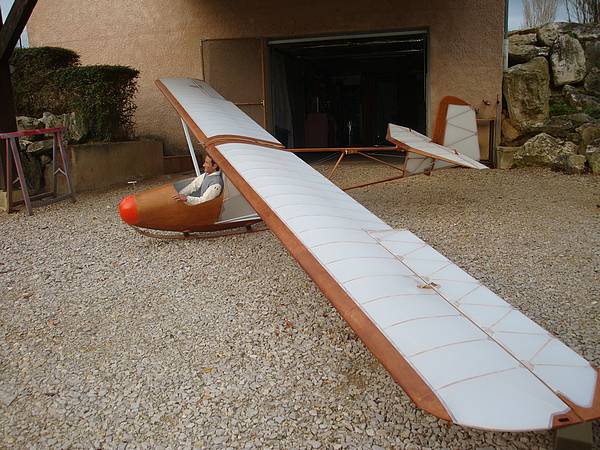

MessagePosté le: 17/12/2013 18:06    Sujet du message: Répondre en citant
Petite sortie pour commencer le haubanage.
MessagePosté le: 17/12/2013 18:19    Sujet du message: Répondre en citant
Magnifique ,il mérite une belle vidéo Wink
MessagePosté le: 17/12/2013 18:41    Sujet du message: Répondre en citant
Merci Christian, 4 à 5 points de finesse en plus par rapport au SG38.
MessagePosté le: 17/12/2013 18:53    Sujet du message: Répondre en citant
[clap] [clap] vivement le maiden flight Wink la douceur actuelle du climat permettra un remorquage bientôt peut- être.. Wink
Âge: 61 Sagittaire
MessagePosté le: 17/12/2013 19:21    Sujet du message: Répondre en citant
Salut Michel !
Très belle machine !
Il est énorme !
