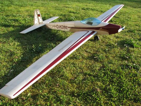

MessagePosté le: 25/05/2014 19:01    Sujet du message: Fast geschafft Répondre en citant
Heute war grosser Tag
Auswiegen ,Rudereinstellungen, Gewicht ermittelt,
Für alle die es genau wissen wollen:
Rumpfgewicht all inclusive 9890 Gramm
Höhenruder 635 Gramm
Linke Fläche 3195 Gramm
Rechte Fläche 3215 Gramm
ergibt ein Gesamtfluggewicht von 16.935 Gramm

MessagePosté le: 25/05/2014 20:42    Sujet du message: Répondre en citant
Hallo Helmut,
das ist einfach nur super! Nachdem ich deinen Rohbau am Spitzerberg bewundern dürfte, war aber auch nichts anderes zu erwarten: [amen] [amen] [amen] [amen]
Ich hoffe, dass der Erstflug genauso erfolgreich sein wird.
Viele Grüße
Walter
