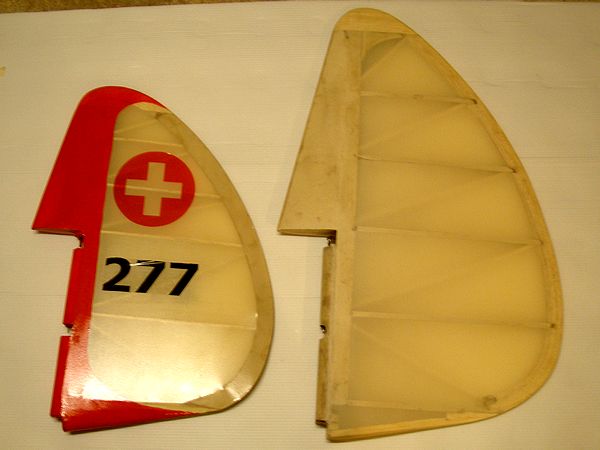

En fait la nouvelle dérive fera 32% de surface en plus.
Pour mesurer, j'ai découpé les plans de l'ancienne et de la nouvelle dérive dans du papier calque, passage à la balance de précision....et fait le rapport des poids...= 32 %... Wink
Le demi cylindre du volet est constitué de deux plis de CTP 4/10 moulés sur un tube de cuivre qui avait l'heureuse idée d'être de la bonne section...collage époxy dans un sac poubelle noir au soleil, ça permet de tenir les délais.
Dans la foulée, entoilage à l'Oratex Antique et vernissage.
La nouvelle dérive est à la cote de celle du Baby 3...on sera vite fixés quant à l'efficacité de la modif'... Wink

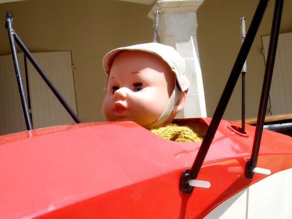

Et voilà le pilote....un peu jeune, mais casquette et knickers en Prince de Galles, pull avec torsade...merci madame... Very Happy Very Happy Very Happy
Muni d'un pied à coulisse, je suis allé dans une grande surface du jouet....14Euros 99 .. [humm]
En volant dans le Pou, sûr qu'il va vieillir.... MDR

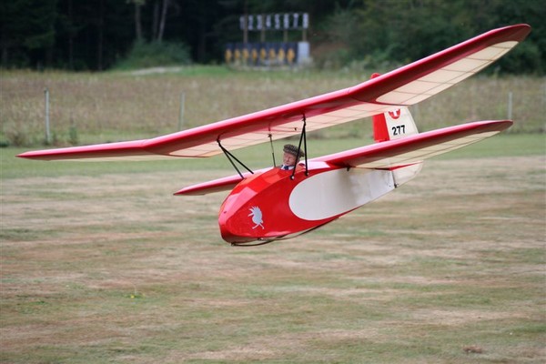

Et voilà,
Pris dans le tourbillon de la rencontre, je n'ai quasiment pas pris de photos, il est vrai que nous avions des photographes et vidéastes de talent...n'est-ce pas Christian... Wink

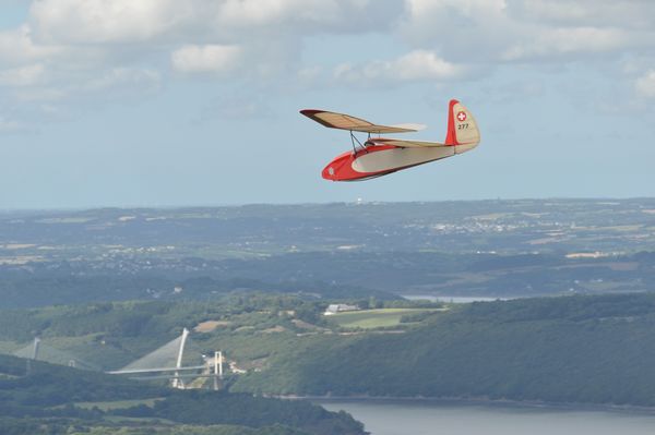

En définitive, le Pou a volé...et bien volé comme le montrent les images prises à Mascourbe. Avec 1m10 de taux de chute calculé, le "caillou suisse", stable en spirale, a su négocier les pompes générées au fond du trou...et quel trou.. [whooo] [whooo] [whooo]

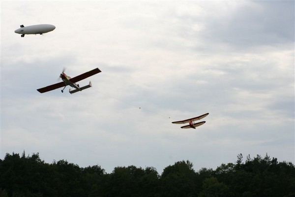

La rencontre de la Banne ne lui a pas été favorable avec un crash dû a un remorquage trop lent...errare humanum est... [vieux]
Pour conjurer le mauvais sort, j'ai demandé l'hospitalité au Menez Hom....il parait que c'était un lieu où l'on faisait voler des menhirs... MDR MDR MDR
Et ça marche toujours...la preuve !!!
Les Menezhomophiles reconnaîtront les ponts de Térénez... Wink
Par contre, il faut cohabiter avec des humanoïdes volants au physique rendu ingrat par une gibosité monstrueuse descendant plus bas que le fondement....ils répondent de mauvaise grâce au sobriquet de "pampers".
Sont-ils courageux ou inconscients ? On s'interroge quand on les voit fondre en horde compacte sur
nos planeurs plus ou moins radio guidés.. [grrr]
Au milieu des planeurs du cru, adeptes du VTPR, "faucheurs de bruyère", inutile de vous avouer que mon Pou a été remarqué... Very Happy
J'ai ainsi, sur ce site à la dynamique puissante et tranquille, pu voler quelques heures, exploitant de ce fait progressivement le domaine de vol.
Le roulis hollandais n'est plus qu'une vieille histoire, quand il se manifeste, il suffit d'augmenter la vitesse d'un chouia.
Le test piqueur bien mené signe un vol convergent, le décrochage est parachutal, avec instabilité en roulis (chanson connue...)
En poussant sur le manche, le Pou accélère et restitue de façon surprenante pour une machine d'aspect pataude.
On retrouve à vitesse soutenue le comportement des formules Mignet avec un vol neutre à légèrement divergent....je n'ai pas osé aller plus loin [fiufiu]

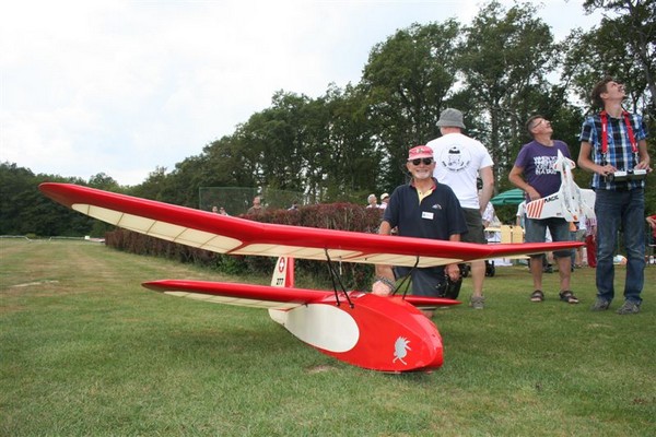

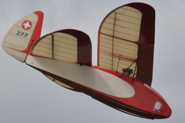

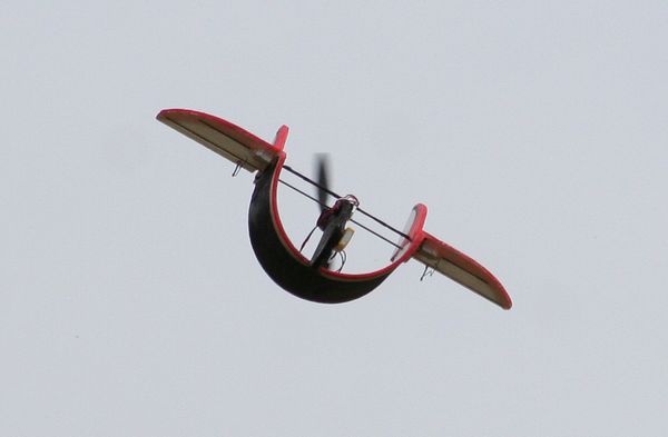

MessagePosté le: 14/09/2013 11:58    Sujet du message: Répondre en citant
Bonjour à tous.
Quelques photos prises à Versoix (Suisse) lors de la rencontre Inter-Ex.
Le Pou planeur est superbe, trés présent en vol et plane plutôt bien malgré l'énorme trainée.
Bravo Jean-Paul pour cette belle machine bien pilotée.
Orionis
Inscrit le: 31 Aoû 2006
Localisation: Drôme
Âge: 60 Bélier
MessagePosté le: 14/09/2013 12:19    Sujet du message: Répondre en citant
J'aime bien la dernière photo, on dirait que le pilote penche la tête pour redresser ses ailes! Laughing
Fabrice

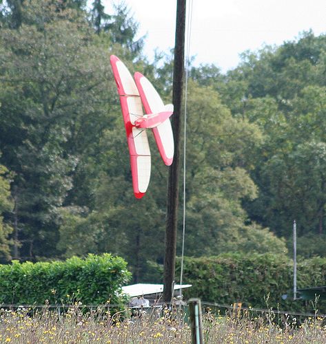

Ceci explique celà :
La leçon est rude...et incite à la modestie....
J'ai été victime du Triangle des Bermudes du VMC...en l'occurence, trois infâmes poteaux sur le champ de tir d'à côté.... Crying or Very sad Crying or Very sad Crying or Very sad
yapluka réparer....la routine... [humm]
