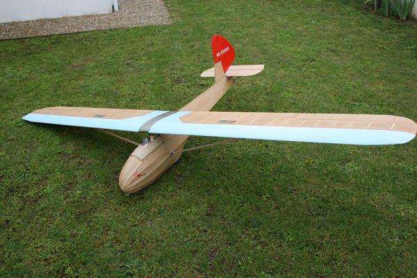

Il est réglé, centré et prêt pour son premier vol, les deux dernières pièces du puzzle, ce sont les habillages des tuteurs à tomate Wink
Christian ma glacière est trop petite et en plus il faut chauffer et non pas refroidir Laughing

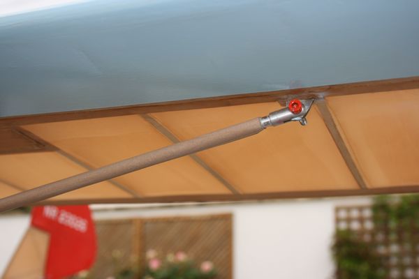

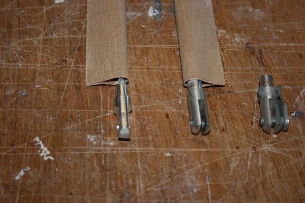

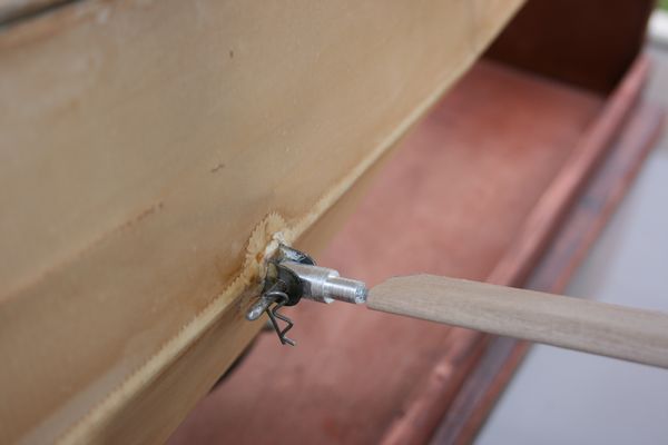

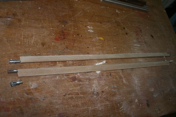

Tu n'aurais pas une photo de tes fixations d'haubans. Je suis a la recherche d'idée [humm] merci.
Tom Zzz
On earth since 1976
MessagePosté le: 20/05/2015 08:21    Sujet du message: Répondre en citant
Bonjour Tom,

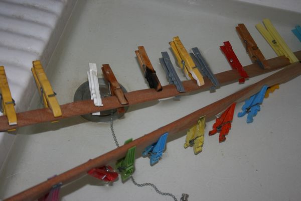

Justement ce matin je viens de les démouler, le ctp 0,4mm à été collé sur les tuteurs.
Côté ailes ce sont des chapes Graupner que j'avais en stock. Elles seront boulonnées sur les ailes si elles restent à poste ou goupillées si je suis obligé de les démonter à chaque fois.
Coté fuselage je les ai usinées dans de l'alu pour avoir des chapes mâles adaptées aux cotes du fuselage.
MessagePosté le: 20/05/2015 10:48    Sujet du message: Répondre en citant
Pour compléter, je viens de faire un dernier remontage de vérification avant son premier vol. J'en profite pour te donner les photos du montage des haubans, il ne me reste plus qu'à les peindre en rouge.

Merci Michel, en principe c'est demain, la météo à l'air favorable et la peinture des haubans est presque sèche Very Happy
MessagePosté le: 20/05/2015 19:37    Sujet du message: Répondre en citant

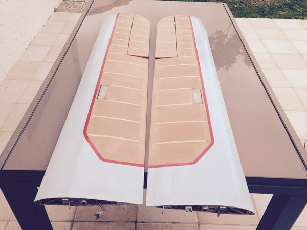

Un petit filet rouge en bord du bleu pour rappeler la déco du grandeur?
MessagePosté le: 20/05/2015 20:06    Sujet du message: Répondre en citant
Oui je sais mais pour une fois que je n'ai aucune bavure, j'avais fait l'impasse Laughing

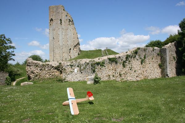

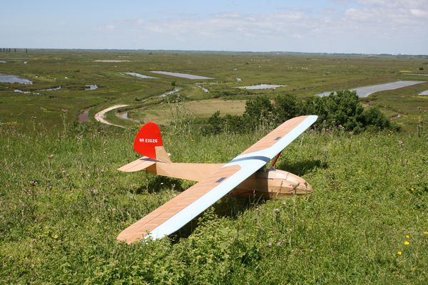

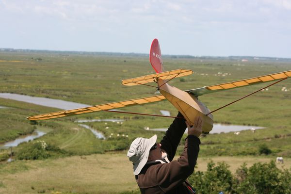

Sortie cette après-midi à la tour de Broue,
Le vent n'était suffisant pour lâcher le modèle, mais il aura quand même pris l'air, fait gaffe Pierre, la radio n'est pas allumée Laughing

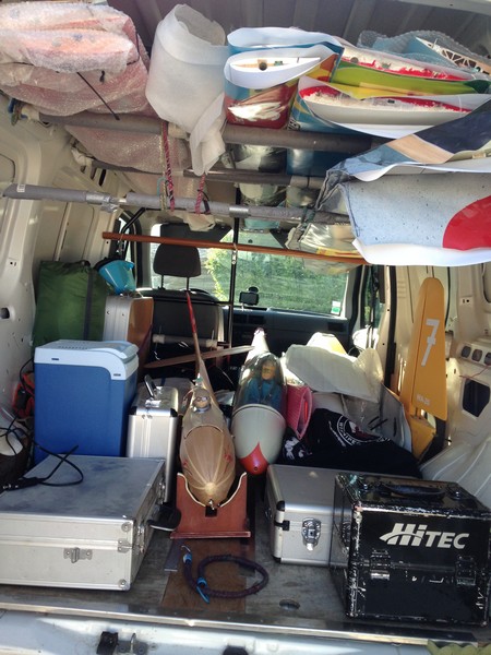

Ce n'est que partie remise, peut être ce WE à Teillé, il est rentré dans le chargement et finalement peut être derrière le criquet d'Alain,

Elle est belle cette pente, je l'ai regardé sur Google Earth, vous pouvez exploiter la face N/NO et aussi O? Pour le vent je peux vous en revendre, ici c'est de la folie [argh]
MessagePosté le: 22/05/2015 08:11    Sujet du message: Répondre en citant
La vue sur les marais est superbe, mais la descente au trou et interdite car la réception est très mal pavée.
On risque de la perdre rapidement, un panneau annonce des fouilles archéologiques Confused Rolling Eyes

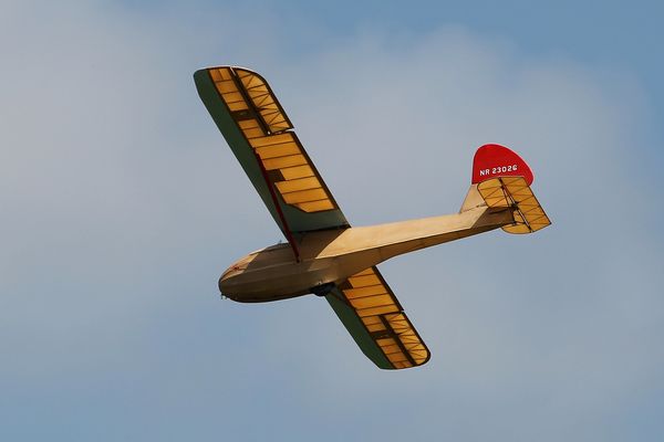

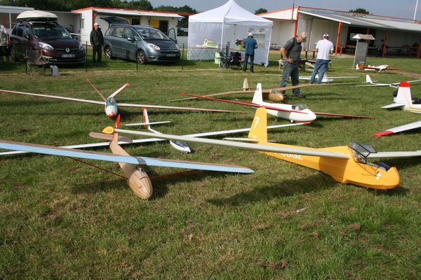

C'était la rencontre GPR de Teillé ce WE et j'avais emmené en plus du Javelot, de la Fauvette du SB 10 et du CM 8, le Schweizer avec l'espoir qu'il puisse effectuer son premier vol:
Derrière le CM 8 on voit le Pétrel de Michel, magnifique réalisation.
Et bien c'est fait le Schweizer à fait 3 vols un derrière le Piper d'Alain filmé par Philippe que je remercie Very Happy
https://youtu.be/ldiHbubMfL8
Le lendemain Dimanche il a volé derrière le Morane d'Alain et pour son troisième vol, remorqué par le Baron rose d'un copain de Teillé, avec Alain à la manœuvre. Alain avait annoncé qu'il me ferai faire un tour de terrain hé bien ça été fait avec le Morane Laughing et comme il est joueur notre ami Alain il m'a fait un retour au sol avec le Baron Rose un peu rock'n' roll mais [good].
Le modèle est vraiment très doux à piloter

Vincent, voilà les liserés rouges sont faits Wink

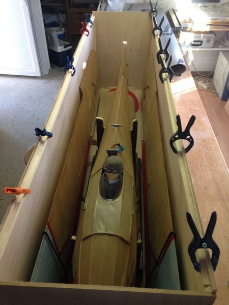

Le bébé est prêt pour affronter les 1200 km qui vont lui permettre de rejoindre la Wasserkuppe Very Happy
MessagePosté le: 05/06/2015 08:39    Sujet du message: Répondre en citant
J'ai oublié de mettre l'image, pas bien réveillé ce matin Rolling Eyes
