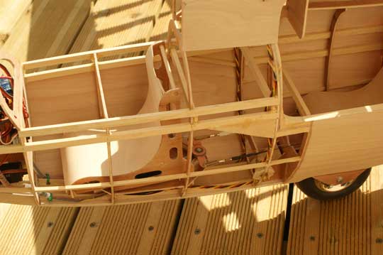

bonsoir a tous,

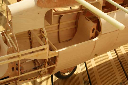

Entre 2 séances de coffrage du fuselage, j'ai réalisé le patin et ses amortisseurs. Les photos sont au développement, elle seront sèches demain soir. Wink
Pour l'instant, je viens de choisir le nom de baptême de mon MG9A. Ce sera OE-VESTA, numéro de série 68, faisant partie d'une série de 10 exemplaires réalisés en 1937 (selon une doc autrichienne fournie par Vincent). Ces 10 MG9A portait des noms de planètes ou de satellites.

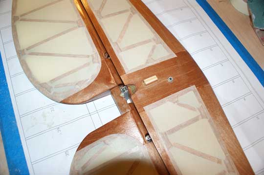

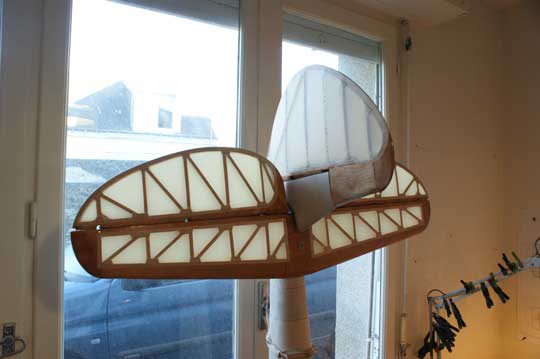

J'ai pris la décision en effet de reprendre le lardage du volet de dérive et de faire le reste avec des bouts de fil.
J'ai déjà préparé mes fils (fil de lin tendu entre des clous et imprégné de cyano fluide). Ça me donne des spaghettis très fins et rigides qui ne devraient pas être trop dur a couper a la bonne longueur. Ensuite je vais employer ma fille qui se fera un plaisir de coller les fils. C'est ça le travail d'équipe Laughing
Pendant ce temps je suis en train de finir le câblage et le montage de la radio, car le coffrage du fuselage avance doucement, et après il ne sera plus possible d'accéder aux entrailles de la bête.
je réfléchis a la réalisation des ailes, qui va commencer sous peu. mes nervures étant en balsa 3mm, il est quasi impossible de faire la découpe dans laquelle passera le longeron (il ne restera que 3mm en haut et en bas). Je pense donc faire un longeron qui fera 2 x 3mm de plus en hauteur, et ainsi toutes mes nervures seront en 2 morceaux avant et arrière, collées au longeron. Il faudra juste que je m'assure au collage du bon alignement au bord de fuite et au bord d'attaque. Qu'en pensez vous?

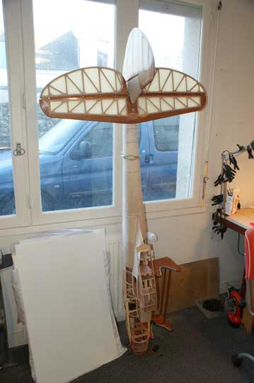

voici quelques nouvelles de ma construction.
Pour changer un peu du coffrage du fuselage ( ça avance doucement car il me faut encore entre 30 et 60 minutes par panneau), j'ai attaque quelques pièces détachées.

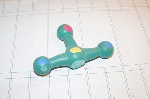

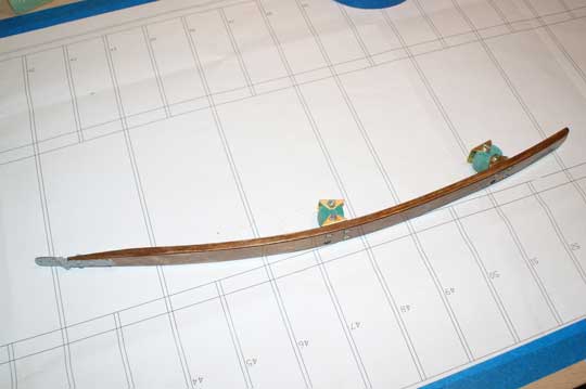

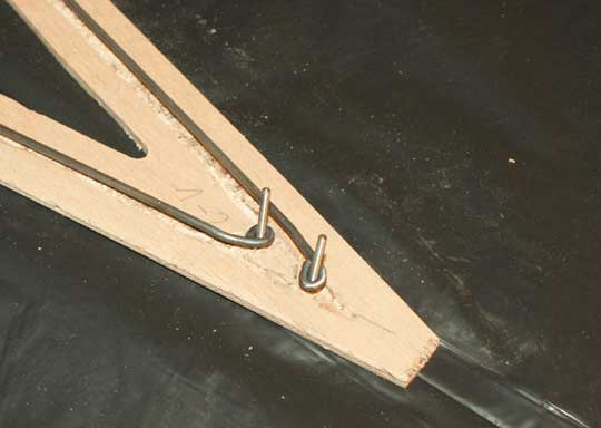

d'abord le patin:
les silent-blocs, je les ai taille dans un jouet pour chien trouve dans une animalerie. Pour quelques euros j'ai de quoi faire 3 ou 4 modèles
quel beau nonos en caoutchouc Laughing
le seul inconvénient, c'est la couleur verte
Ce caoutchouc se perce, ponce, coupe. pas de probleme.

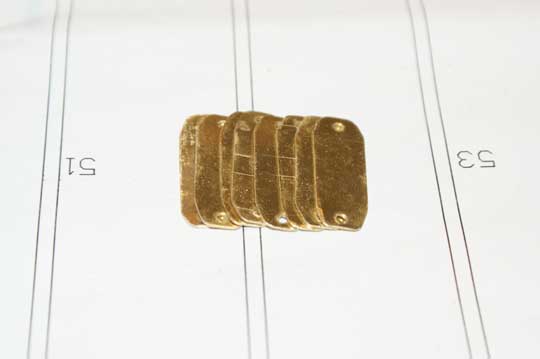

Toutes les ferrures sont en laiton 0,5mm
Je compte peindre en gris clair toutes les ferrures et pièces d'accastillage métallique. Ça semble être une couleur assez classique (vue sur les photos de planeurs au musée de la WasserKuppe).
J'ajouterai plus tard une éventuelle bande de laiton boulonnée et collée sous le patin en bois (pour le remorquage, mais je vais surtout faire du vol de pente au Menez-Hom).

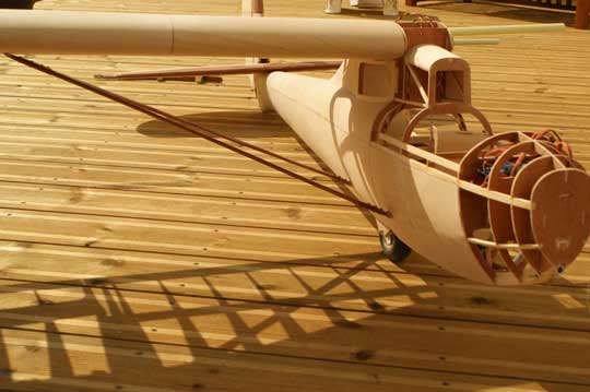

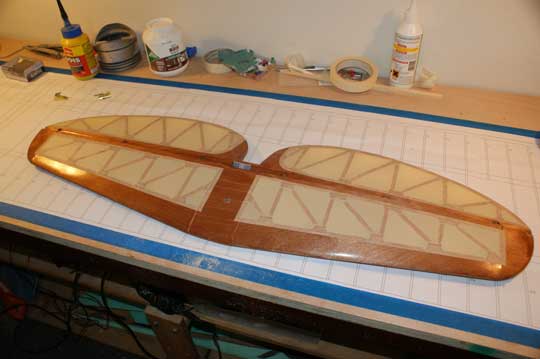

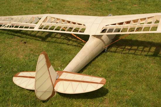

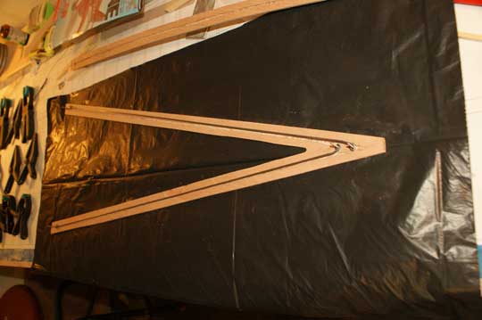

J'ai ensuite fini l'empennage (hors lardage)

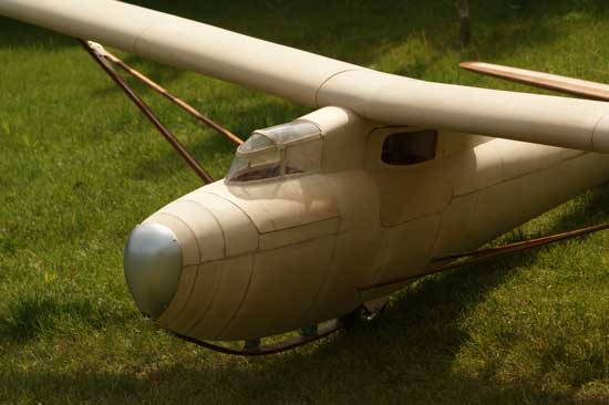

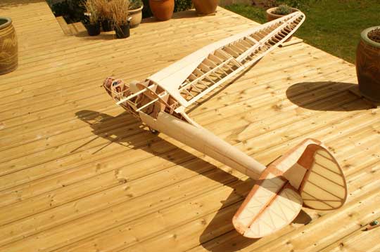

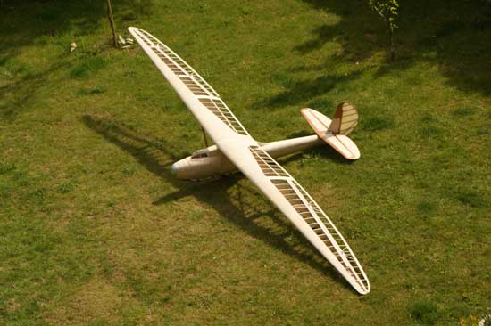

Voila la bête dans son état d'avancement actuel

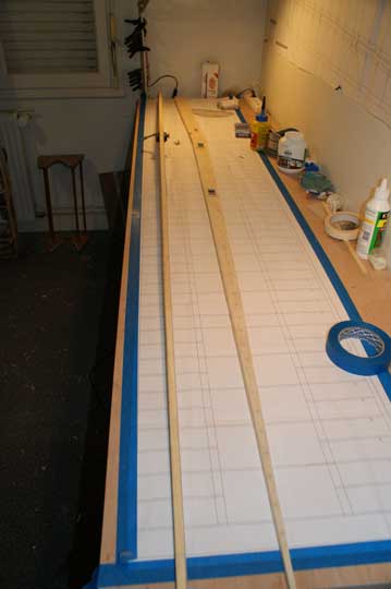

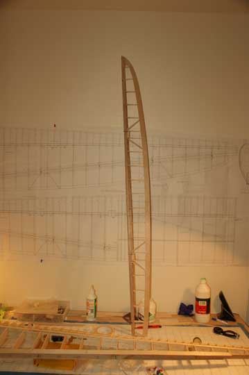

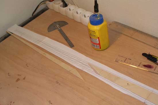

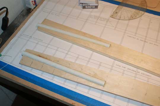

A l'étape suivante, je commence les ailes. Naturellement les longerons en premiers. Même ça c'est long. En 1mm je n'ai que du CTP en 600mm de long, donc raboutage par enture pour arriver aux 2200mm des flancs de longerons (4 pièces) ça m'a pris le week-end avec les temps de séchage de la colle PU (pendant ce temps j'ai pu aller faire quelques vols au Menez-Hom avec mon F3B Evolution - il faisait un temps superbe Wink )

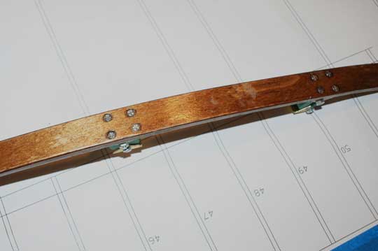

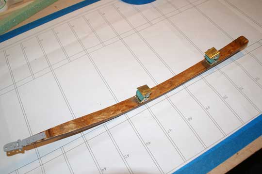

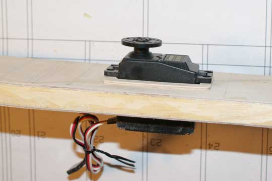

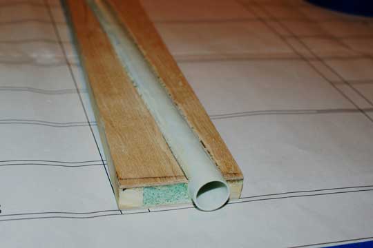

Samba 10x10 et CTP 10/10, ca donne 2 longerons ressemblant a ça:
avec renfort local autour de la découpure des servos
J'ai fait le remplissage entre les baguettes samba avec de la mousse Airex dont j'ai des chutes.
J'ai fait une mise en croix avant de coller les tubes de cle d'aile dans les longerons et le fuselage. Les longerons etant encore assez souple, c'est pas évident a régler pile-poil.
L'avantage de cet inconvénient c'est que je pourrait revoir ca un peu plus tard en jouant sur la longueur des haubans qui soutiennent les ailes.

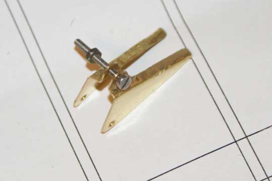

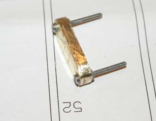

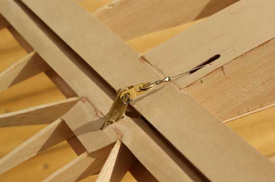

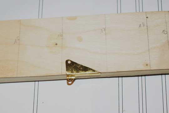

J'en ai profite aussi pour réaliser les ferrure d'ancrage des haubans sur le longeron. J'ai fait quelque chose d'un peu différent de Vincent car ça me tracassait un peu de mettre des vis bois dans les baguette samba du longeron. Mes ferrures seront collées/vissées mais dans le CTP 1mm des flancs
L'attache des haubans se fera sur le modèle de l'attache avant du patin d'atterrissage.

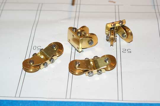

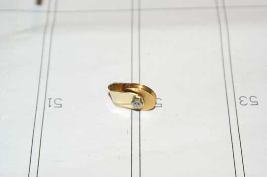

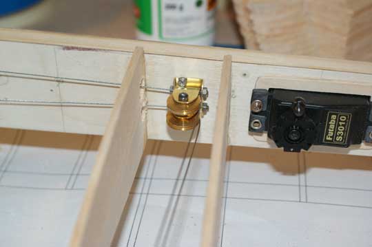

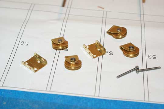

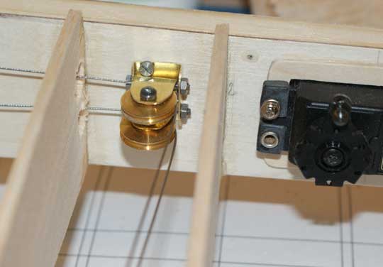

Je suis en cours de réalisation de tout l'accastillage pour les câbles de commande des ailerons (palonniers, poulies de renvoi etc..). La je m'amuse vraiment car j'aime bidouiller ce genre de petites pièces avec ma dremel, mes limes, mes petits forets,..

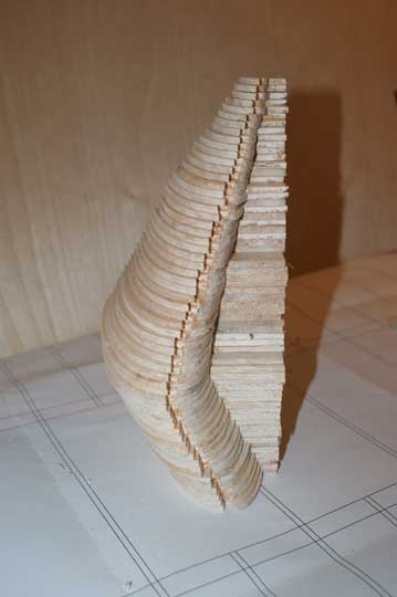

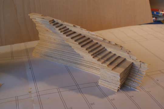

Maintenant la punition du week-end: découper les 120 nervures a la main dans du balsa 3mm [argh]
Je vous dirai si j'ai survécu lundi prochain! (la plupart d'entre vous y arrive, y a donc pas de raison)

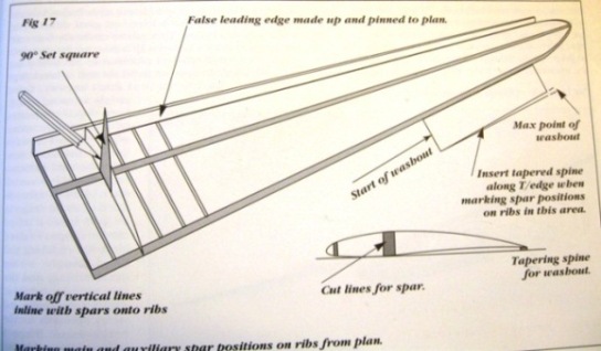

Je ne sais pas si tu as le livre "Scale Model Gliders" de Cliff Charlesworth. Il y décrit avec grande précision la technique du longeron principal et de l'utilisation des "parties" de nervures.
Voir à ce sujet la copie d'une page qui explique par l'image comment cela fonctionne.
Vérifie bien l’alignement de tes nervures quand tu les colleras sur ton longeron.
Ne t'inquiète pas pour la solidité de ton longeron, après avoir collé tes nervures et coffrer ton aile, elle ne bougera plus.

Pour la découpe des nervures, j'ai simplement suivi le trace du plan de vincent.
J'y ai passe un total de 4 ou 5 heures ce week-end. Découpe des nervures au ciseau sur le plan. Encollage (a la neoprene en bombe) des nervures papier et imbrication sur les planches balsa 3mm. Un total de 6 planches a ete necessaire pour une aile.
C'est moins que je pensais, mais j'ai gagne de la place en imbriquant des demi-nervures plutôt que des nervures entières.
Je suis maintenant l'heureux propriétaire d'une soixantaine de nervures.
Y a pas de doute. C'est bien une aile en mouette. Vincent ne s'est pas goure en traçant tout ça

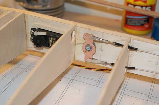

Dernières bricoles faites ce soir , la réalisation des palonniers de commande des ailerons en plaque epoxy 2mm avec pose des roulements a billes (montage en force dans la plaque epoxy avec collage cyano - c'est béton)
Faut encore que je decoupe le bord de fuite, les baguettes de fermeture d'ailerons, et je serai bon pour commencer l'assemblage de ma 1ere aile dans le courant de la semaine

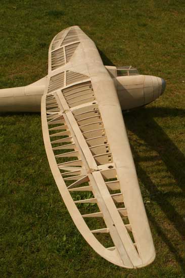

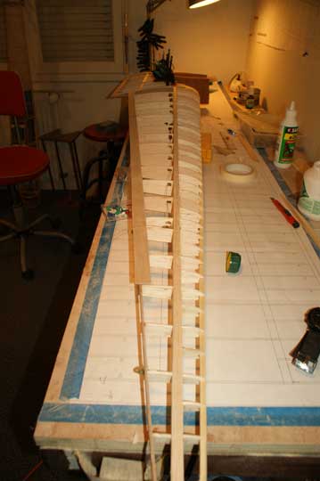

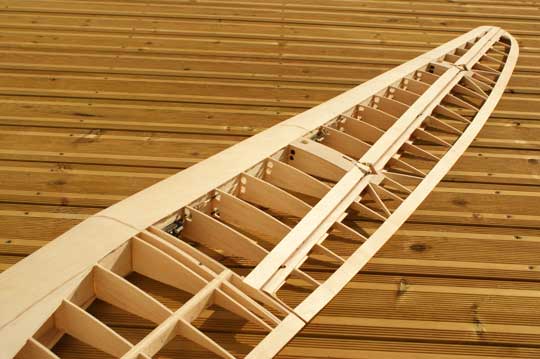

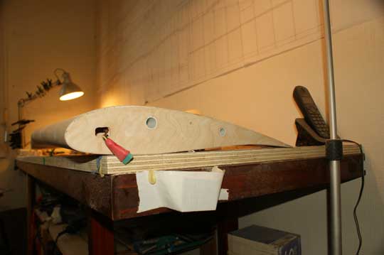

Ces dernières semaines m'ont permis de passer d'un tas de nervures a une aile. Comme beaucoup l'ont dit avant moi, assembler les pièces élémentaires va très vite. Par contre, les finitions c'est long.

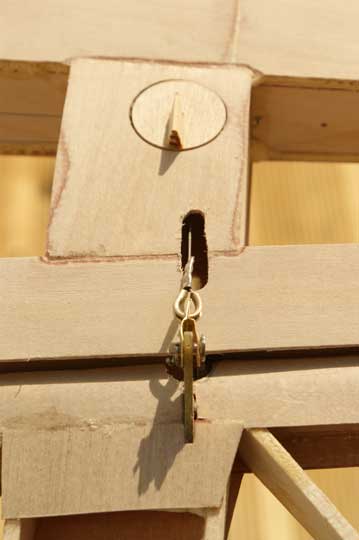

L'assemblage longeron-nervure terminée, séance détente avec la fabrication du petit accastillage: les poulies de renvoi de câble et les charnières d'aileron.

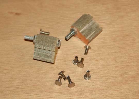

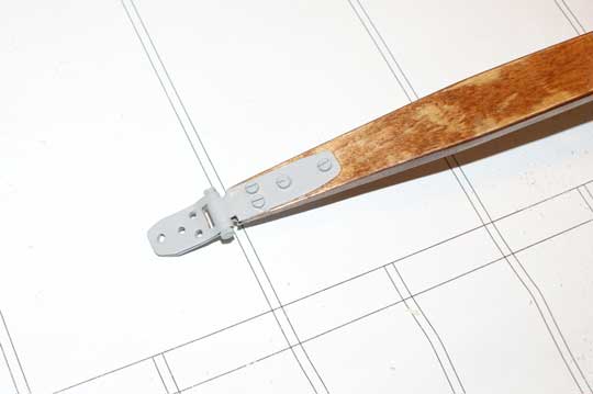

Pour les charnières, j'ai utilise la méthode du bloc. Tout taille a la main avec ma dremel, le résultat est assez précis. En 1/2 heure j'avais mes 10 charnières
Comme suggéré par Vincent, les axes de charnières sont coupes dans des clous de 2mm
Puis montage des palonniers de câbles
Apres ca, ya pas, il faut se remettre au coffrage (mon cauchemar).
Pour bien faire, il me faudrait entre 4 et 6 mains. [argh]

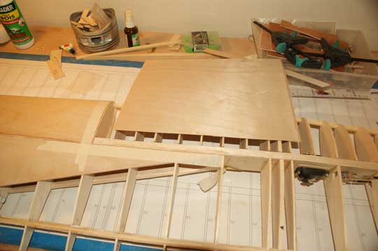

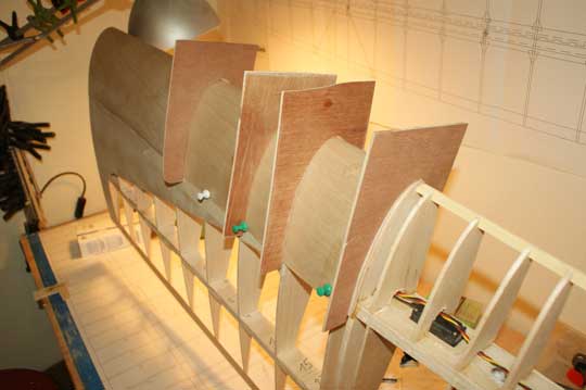

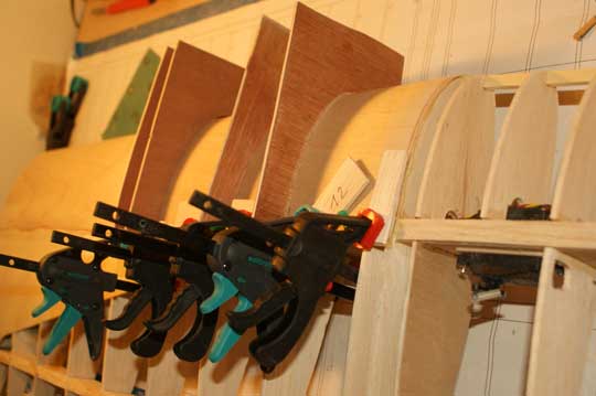

Alors j'ai découpé des espèces de conformateurs (pour la zone cylindrique de l'aile). Ça me permet de tenir le coffrage en place pendant la mise sous presse (faut dire que j'arrive pas a utiliser les épingles dans le CTP de 0,6mm)
J'ai coffre le bord d'attaque intrados/extrados en 1 seule pieces jusqu'apres la cassure de l'aile. Le rayon de courbure au BA devenant trop petit au dela, je n'arrivais plus a plaquer correctement le coffrage sur les nervures (malgre le formage du CTP dans l'eau chaude).
J'ai donc fini le coffrage en coffrant avec un panneau dessus et un dessous, le raccord se faisant sur le bord d'attaque.
Sur l'ensemble de l'aile j'ai utilise tous les types de colles suivant les problèmes rencontres. De la PU en général (son expansion permet de combler les jours entre coffrage et nervures quand ça plaque mal), de la cyano pour certaines reprises(ça colle instantanément), la neoprene pour le chant arrondi des volets d'aileron, mais j'aime pas trop cette colle), et de la vinylique pour tous les autres collages faciles.

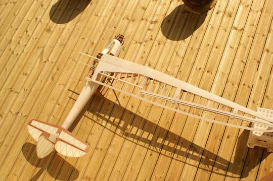

Voila une vue de la nervure d'emplanture
et le volet d'aileron

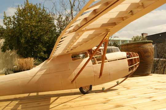

Dernières fabrication, le hauban tribord. N'étant pas trop bon a la brasure (voire nul de chez nul) j'ai adopte un système différent pour les ancrages. Il y a toujours des cordes a piano noyées dans l'épaisseur du hauban, mais elles se terminent en boucles permettant de visser au travers des ferrures en laiton (tole 0,5mm). J'espère que ça tiendra en traction (en vol) et en compression (a l'attero).
Les 1/2 haubans (2 x 3mm) ont été colle a l'epoxy, puis ponces et vernis. A l'heure qu'il est (et il est tard!!), le vernis sèche.

MessagePosté le: 25/03/2009 08:35    Sujet du message: Répondre en citant
Salut
Astucieux tes gabarits de collage pour le coffrage
Erwan

magnifique tes poulies! Tu aurais des photos du détails de leurs fabrications?
Nicolas
Eric Spore
Inscrit le: 24 Nov 2008
Localisation: Lorient
Âge: 65 Bélier
MessagePosté le: 26/03/2009 06:32    Sujet du message: Répondre en citant
Pour les poulies de renvoi de câbles d'ailerons, voila comment je procède:
D'abord je découpe a la dremel (disque corindon) des plaquettes rectangulaires.
Je les perce, les assemble en bloc et les finis a la lime
Ensuite je plie chaque plaquette en l'enroulant autour d'une corde a piano (pour garder un écartement des joues suffisant pour insérer la poulie)
Les poulies et la visserie (2mm) viennent de "L'Octant".
Les platines sur lesquelles s'articulent les poulies sont réalisées de la même manière (plaquettes rectangulaires pliées et percées)
Tout ça est finalement vissé et collé a l'epoxy sur le longeron
Je n'ai qu'une crainte sérieuse avec ce système, c'est que le câble déjante de la poulie. Entre la poulie et les joues, il y a du jeu pour que la poulie tourne, et si le câble se détend, il viendra se coincer.
Il va falloir que je tende fort les câbles pour éviter ça.[humm]
Je ne sais pas si d'autre utilisateurs de ce système ont rencontre ce probleme ?? Vincent par exemple ?
MessagePosté le: 26/03/2009 06:41    Sujet du message: Répondre en citant
J'avais la même crainte, mais j'ai testé avec l'atterro/décrochage/casse Laughing je crois si ça avait dû sortir des poulies ça l'aurait fait, inutile de tendre à mort les câbles ça risquerait de tout arracher et de forcer, pour te rassurer essayes de les faire sauter à la main des gorges
il y a quand même les trappes de visite si jamais ça sautait, et je pense qu'on s'en rendrait compte avant le décollage quand on essaye les commandes
Laurent Beldame
Inscrit le: 17 Fév 2006
MessagePosté le: 26/03/2009 12:20    Sujet du message: Répondre en citant
Je comprends tes craintes, j'ai eu quelques soucis avec une poulie de renvoi de cable de profondeur sur un Ka6 de 7.5kgs il y a longtemps..
-Première erreur : poulie en alu = risque de grippage(mais ça ne te concerne pas)
-Deuxième erreur: tension trop forte des cables (de pêche gainés plastique) conséquence : écrasement et usure des cables qui malgré leur force en traction ne sont pas conçus pour travailler en frottement latéral.(heureusement que je m'en suis aperçu à l'atelier, sinon...)
Enseignements: -faire en sorte que la poulie tourne quelque soit la tension exercée dessus (ça préserve les cables) et trouver le juste compromis tension/jeu.La question de la profondeur de la gorge ne devrait pas se poser après cela..
Bravo pour ce beau travail..

MessagePosté le: 05/04/2009 22:03    Sujet du message: Répondre en citant
Une semaine entière sans toucher au MG9A pour cause de voyage professionnel: ça ne m'était pas arrive depuis le début de la construction.
Avec tout ça, je prends du retard.
J'ai fini l'aile droite. Montage des câbles, poulies de renvoi, et volet d'aileron avec les attaches de câbles sur le palonnier
Les 1ers essais de manœuvre de l'aileron droit a conduit a chaque fois a un dejantage des câbles les plus pres du bord marginal. Sous leur poids, les poulies se désalignent, et comme la distance est très faible entre poulie et palonnier, ça déjante.
J'ai donc colle a l'epoxy ces poulies afin qu'elles restent alignées. Maintenant ça semble OK. Je croise les doigts pour le 1er vol. [humm]
J'ai profite de mon séjour a Singapour pour acheter 2 servos pour la profondeur et la direction de mon MG9A. J'avais monte jusque la deux futaba S3010. Mais avec la tension des câbles (surtout la profondeur, avec poulie de renvoi), le fonctionnement était plutôt saccade. Peut etre y avait il trop de tension dans les câbles?
Bref mes nouveaux servos sont des Futaba BLS253 (numériques avec moteur brushless - 10 kg.cm). Avec ça plus de probleme. Même a 200km/h, la profondeur du MG9A devrait toujours répondre.
Cerise sur le gâteau, ces servos sont 2 fois moins chers a Singapour qu'en France (85euros pour 190 chez Topmodel par ex.)
Et comme aujourd'hui le temps était radieux, j'ai fait prendre un bain de soleil a mon MG9A
Vous aurez tous note qu'il me manque une aile. Il ne me reste plus qu'a la construire!
Quant a la verrière, c'est le résultat de ma 1ere tentative de construction en tube laiton brase a l'étain. Elle n'est pas géniale. Confused
Je vais en refaire une avec un cadre et des montants en bois lamelle-colle. Ya pu qua.
MessagePosté le: 06/04/2009 05:20    Sujet du message: Répondre en citant
Bonjour Eric
c'est quoi tes ennuis avec la verrière? les brasures ou le cintrage des tubes?
Pour les câbles/poulies d'aileron, bizarre que ça saute [humm] surtout que tu a l'air de les avoir faites exactement comme les miennes.
Par contre ce que j'ai remarqué c'est que les câbles se tendent/détendent légèrement puique l'entraxe des guignols est plus grand que celui des paliers.
Est-ce que tu n'essayais pas tes ailerons avec trop de débattement? mes débattements maxi de vol sont de -16mm. Enfin si le problème est résolu en ayant collé les supports de poulie tant mieux Very Happy
T'es bien parti pour voler avec, cet été ou à l'automne [clap]

MessagePosté le: 07/04/2009 06:51    Sujet du message: Répondre en citant
Pour la verrière, j'ai tente de suivre les conseils donnes sur le forum (petites pointes en laiton brasées a l'étain pour tenir le rhodoïd). J'ai bien essaye d'appuyer les têtes des pointes sur un chiffon mouille, mais ça a quand même trop chauffe. J'ai quelques pointes qui sont passées au travers du rhodoïd, et d'autre qui l'ont seulement distordu.
Sad
En plus le raccord entre pièces de rhodoïd n'est pas jobard et j'ai les extrémités des pointes qui dépassent un peu a l'intérieur.
Je vais refaire ça avec un châssis en lamelle colle de CTP 0,4mm. Je vais essayer de créer une feuillure dans laquelle je collerai les panneaux de rhodoïd (par l'intérieur).
Pour les poulies, j'ai aussi le même (léger) probleme de câbles qui se détendent. Et vu l'épaisseur du profil de l'aile (déjà considérable), il n'est pas possible de monter un palonnier de servo plus grand.
Mais avec l'articulation des poulies bloquée, ça devrait le faire.

MessagePosté le: 25/05/2009 20:17    Sujet du message: Répondre en citant
Il est temps que je poste car je vois que j'ai plonge dans les profondeurs du classement.
La construction de mon MG9A n'a pas cesse. Bien au contraire. Le mois écoulé ma permis de réaliser une 2eme aile et de finir le coffrage du fuselage.
J'ai refait un cadre de verrière en CTP lamelle colle de bien meilleure facture que ma version en tube précédente. Ma seule erreur (outre le fait que ce cadre n'est peut être pas très maquette), c'est que le dessus de cette verrière n'est pas correctement aligne avec le coffrage qui est juste derrière. La verrière devrait suivre la pente de ce coffrage. Tant pis.
Et comme il faisait un temps radieux samedi dernier, j'ai emmené mon MG9A prendre l'air au Menez-Hom. Avait lieu ce week-end un rassemblement de grands planeurs.
Pas question de voler vu qu'il lui manque 2m2 d'Oratex. Donc il trônait au milieu des autres machines.
Ce passage au Menez-Hom a été l'occasion de rencontrer un modéliste chartrois qui avait amené un Bergfalke qui n'avait encore jamais pris l'air.
Sous la pression de la foule présente, il n'a pas eu d'autre choix que de lui offrir son premier vol (avec aux manches Michel Leroyer de Brest).
Ce vol s'est bien passe. Juste un peu de plomb a ajouter dans le nez.
Quand a mon MG9A, je pense qu'il devrait pouvoir prendre l'air d'ici un bon mois au Menez-Hom.
Pour l'instant, je colle des chapeaux de nervure et des goussets. Et après je passe au vernis.
