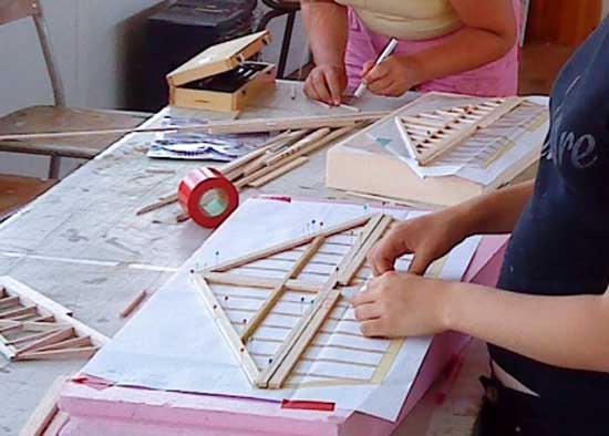

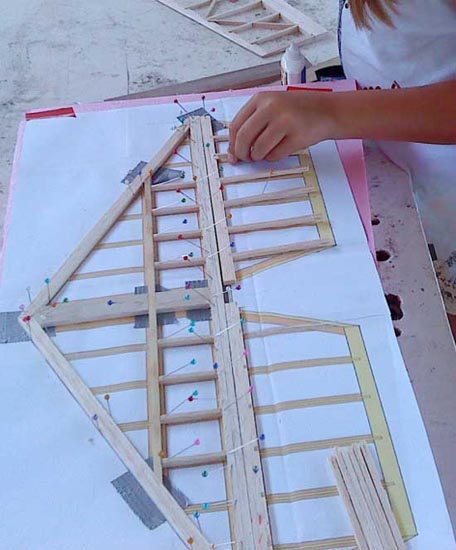

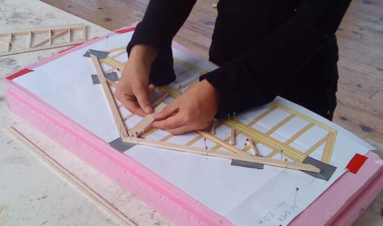

Ajustage de quelques morceaux de bois
et la dérive du 2.5m avance de quelques pas.
chaque membre de l'équipe y est allé de son ajustage et de collage de nervure
A suivre
Jacques.

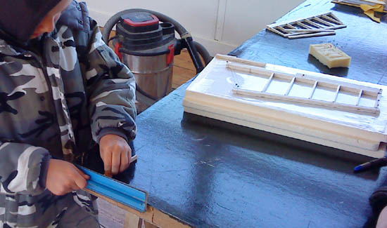

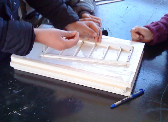

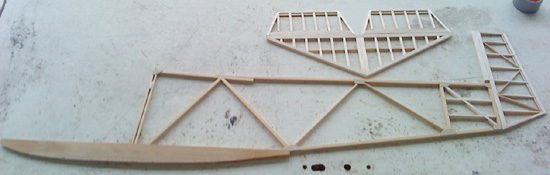

MessagePosté le: 15/08/2010 19:10    Sujet du message: Répondre en citant
bonsoir à tous.
encore quelques bouts de balsa de collés, après la dérive (deux, une pour le 2m et une pour le 2.5m), deux stab (au moins les parties fixes).
les parties mobiles sont en cours.
Prochaines étapes, réalisation du fuseau carèné.
Jacques et ses co-pilotes.

MessagePosté le: 14/09/2010 19:01    Sujet du message: Répondre en citant

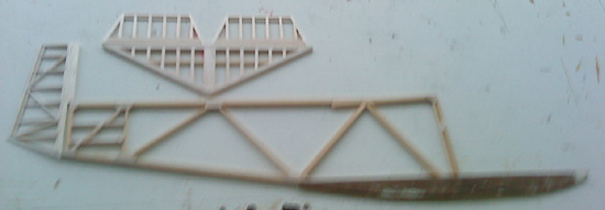

A la fin des vacances scolaires, les deux Avia sont au même point d'avancement.
Le 2m
le 2.5m
très mauvaises photos, prises avec mon téléphone, ce qui n'est en rien une excuse.
Jacques.

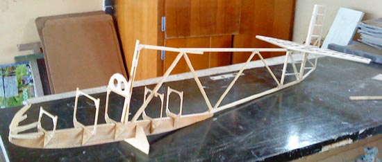

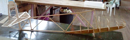

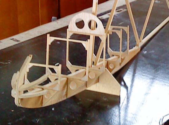

Travaux du vendredi au terrain partagés entre le Dopp et l'Avia.
Ce dernier prend du volume, début de montage de la structure.
en adaptant la structure a des matériaux de bricolage.
A suivre.

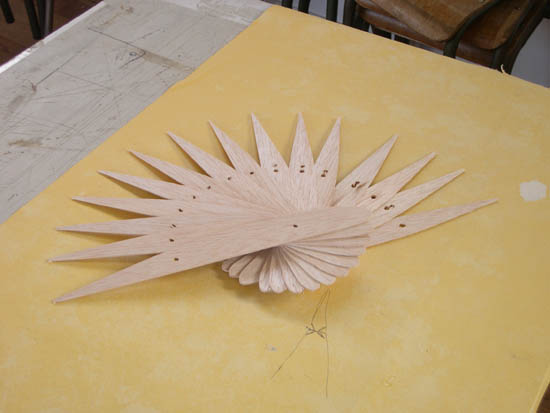

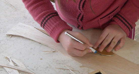

Bonsoir à tous.

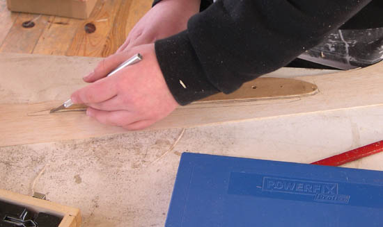

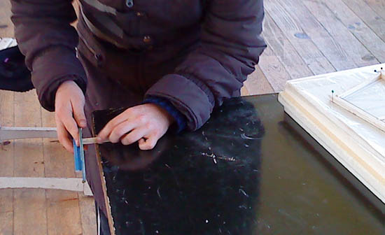

cet après midi retour au ateliers du HMac avec mes copilotes, et début des travaux sur les ailes.
Découpe des ébauches des nervures.
Découpe a droite
découpe a gauche
pratique pour avoir deux ailes symétriques.
Ajustage sur les gabarits par la méthode des blocs
Les nervures en balsa.
L'après midi passe assez vite et nous avons nos nervures pour 2 ailes (une seule sur la photo).
A suivre.

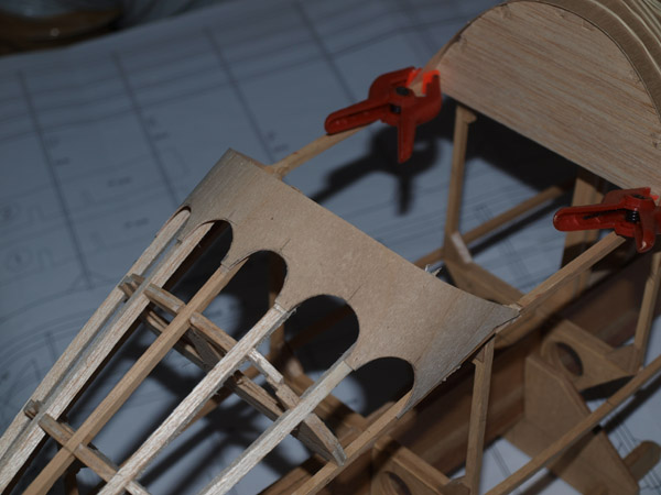

MessagePosté le: 29/01/2013 14:22    Sujet du message: Répondre en citant
Un an après, les co-pilotes ont déserté le projet.
J'ai eu envie de coller iun peu de bois dessus.
Coffrage de l'avant et mise en forme du coffrage du dos.
Jacques.
