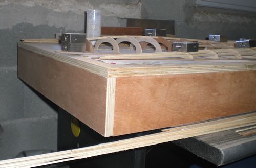

MessagePosté le: 11/11/2010 10:53    Sujet du message: Répondre en citant

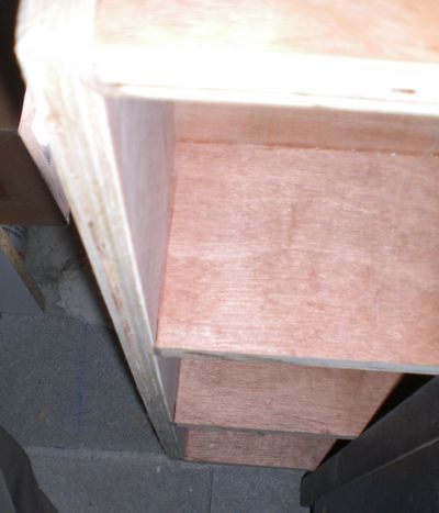

Salut Gérard ,
Comme dis plus haut mon chantier est fait avec un cadre de ctp de 15 mm et de 10cm de haut et répartie de façon symétrique deux lattes en ctp de 15 mm sur toute la longueur.
Deux photos vite faites pour éclaircir mes dires :
Quand tu en sera au collage et vissage pense a faire des avants trous et fraiser l'emplacement des vis ,ça évite d'avoir des saletés qui remontent Wink .Rassure toi les bricos savent couper droit ,donc pas de problème pour ça le seul truc c'est l'équerrage mais on s'en fiche pour le chantier .
Tom Zzz
On earth since 1976
MessagePosté le: 11/11/2010 10:59    Sujet du message: Répondre en citant
J'ai ce même genre de caisson que Tom, mais mes "longerons" en CTP sont décalés de 4cm à l'intérieur, ce qui permet de maintenir des pièces en collage en les mettant au bord du plan de travail et en les serrant avec serre-joint ou pinces plastiques. Et 4 pieds en chevrons vissés dans les angles, de 1.10m pour travailler sans se plier

Grâce à vos conseils, j'ai enfin un chantier vraiment plat (1,50 m x 0,70 m ), du moins c'est ce qui apparaît après contrôle avec une règle de maçon.
J'ai procédé selon vos indications et réalisé ainsi un caisson en mettant en retrait de 4 cm les raidisseurs externes.
Y a plus qu'a.....Des nouvelles dès que j'ai réussi à rattraper le vrillage de la queue.

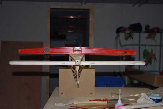

MessagePosté le: 18/11/2010 22:58    Sujet du message: Répondre en citant

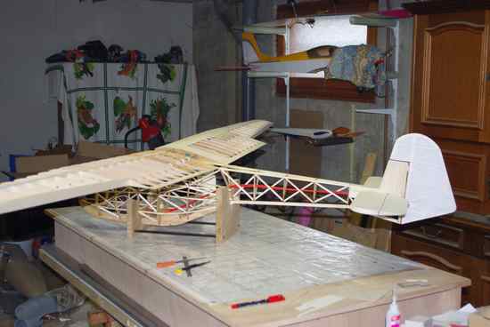

J'ai décollé la dérive, pas mal d'étresillons aussi et tout remis sur le chantier.
Recollé le tout après ajustage. Voilà ce que ça donne ( le stab et les supports de stab sont justes fixés avec des aiguilles).
C'est pas encore parfait mais avec un léger ajustage sur les supports de stab ça devrait le faire. En tous cas, rien de commun avec ce que j'avais avant.
Sur cette base, on peut travailler maintenant.
Merci de votre coup de main.

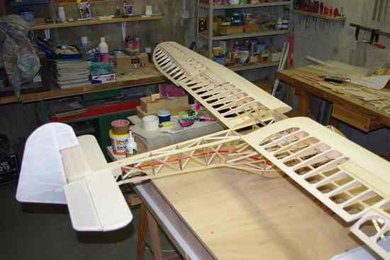

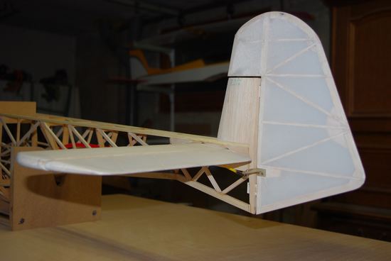

Le stabilisateur est enfin collé en place ainsi que la gouverne de profondeur.
Les commandes de profondeur et dérive sont réalisées et installées. Le volet de dérive n'est pas encore collé, il le sera après entoilage du fuselage.
Les premiers pas avec le diacov se sont pas trop mal passés.

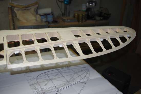

J'en suis à la réalisation des ailes.
La découpe CNC me donne des nervures à la taille du fichier dxf.
Cependant, elles sont plus courtes que sur la vue de dessus du plan. Effectivement, la corde du fichier dxf est de 262,7 mm alors que la corde mesurée sur la vue de dessus du plan est de 264 mm.
Que faut-il faire? Travailler avec les dimensions du fichier dxf ou autre chose?
Gérard
MessagePosté le: 02/12/2010 11:27    Sujet du message: Répondre en citant
C'est normal, la pointe de nervure finissant à 0, à 1mm près c'est pareil, ce qu'il faut c'est mettre à la position du plan le coffrage/longeron et la nervure suivra avec son entaille, la pointe de nervure est de toute façon en retrait du bord de fuite qui la recouvre, BF qui lui sera positionné selon le plan.

MessagePosté le: 06/12/2010 10:01    Sujet du message: Répondre en citant
Ok, merci Vincent de ta réponse.
Le profil intrados n'étant pas plat, tu colles les nervures sur le BF en premier, celui ci étant à plat sur le chantier, puis tu colles les nervures sur l'ensemble "coffrage intrados/longeron principal"?
Ou tu fais autrement?
Gérard
MessagePosté le: 06/12/2010 10:19    Sujet du message: Répondre en citant
Je colle au BF et aussi au coffrage/longeron, en relevant le bord du coffrage avec une cale en biseau pour que ça plaque bien la nervure, je glisse eventuellement en plus des cales en balsa, des bandes de papier sous le coffrage jusqu'à plaquer vraiment bien, on s'en rend compte avec la colle qui déborde des nervures
regarde sur la page du Harbinger http://www.retroplane.net/harbingermaquette/page2.htm on le voit en photo, le principe est le même,

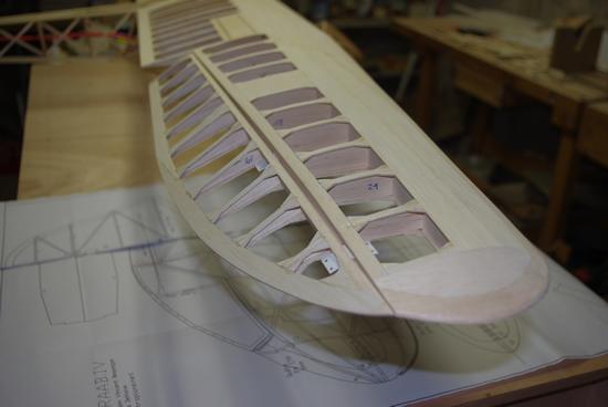

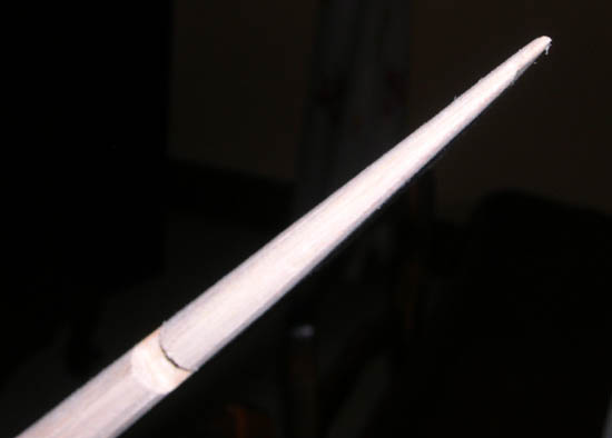

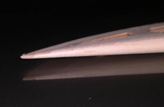

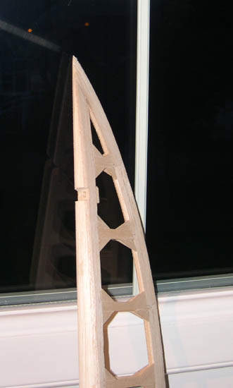

J'ai un doute quant à la construction des ailerons.
Je m'interroge sur l'épaisseur de l'aileron au niveau du saumon; à priori, elle est égale à l'épaisseur du ctp de l'intrados du bord de fuite + l'épaisseur du recouvrement en balsa à l'extrados correspondant à ce ctp.
Est-ce exact?
Si quelqu'un avait une photo en gros plan, je me rendrai mieux compte.
Merci d'avance de votre aide.
Gérard
MessagePosté le: 22/01/2011 20:00    Sujet du message: Répondre en citant
Oui c'est fin comme tu dis au bout de l'aileron, des photos il y en a surement, mais faut les chercher Confused tu as regardé les constructions de cette page? http://www.retroplane.net/doppelraabweb/particip.htm

Avant de poser la question, j'avais parcouru toutes les constructions mais je n'ai pas trouvé de photo de l'extremité de l'aileron.
Bien vu pour la finesse en bout d'aileron Vincent, merci.
Néanmoins je ne vois pas bien comment poncer la baguette d'aileron en bout.
D'autre part, réalises tu cette baguette d'aileron comme tu l'explique dans le tuto du harbinger ou fais tu autrement puisque les nervures sont chapeautées??
J'ai essayé, mais je n'ai plus assez d'épaisseur pour mettre les chapeaux de nervures. Peut-être ai je mal poncé ces baguettes sur l'aile et sur l'aileron (enlevé trop de matière).
Désolé de toutes ces questions.
Gérard

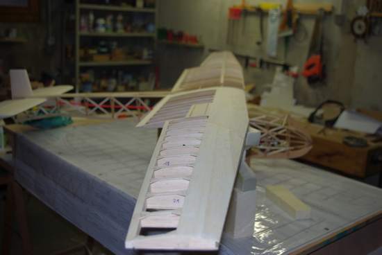

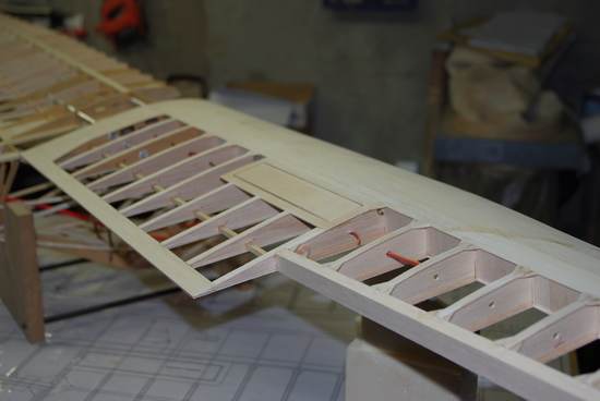

MessagePosté le: 23/01/2011 10:21    Sujet du message: Répondre en citant
Bonjour Gérard.
Je me suis effectivement fait quelques noeuds au neurone pour ajuster les ailerons.
C'est fait.
J'avais posté cette photo qui montre le secteur qui te préoccupe.
J'ai essayé de faire quelques images de l'extrémité de l'aileron tel que je l'ai fait. Avec la luminosité dont je dispose, et malgré un petit flash elles ne sont pas terribles.
Bonne continuation.
Jacques.

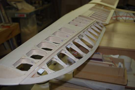

MessagePosté le: 01/02/2011 21:33    Sujet du message: Répondre en citant

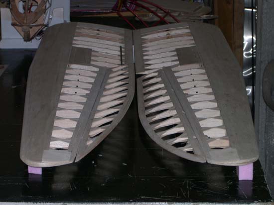

Les ailes sont terminées.
Reste à les entoiler et à faire la tringlerie reliant le servo au guignol d'aileron.
Quelques vues des ailerons; l'aileron droit
L'aileron gauche
Une question que je me pose: comment être certain de ne pas coller les articulations des charnières quand on les colle dans l'aileron car elles sont encastrées et quand on les colle, après entoilage, dans l'aile car elles sont cachées.
Maintenant, je vais m'attaquer à la verrière! J'ai l'impression que c'est pas gagné cette affaire...!
A bientôt.
Gérard
MessagePosté le: 02/02/2011 07:11    Sujet du message: Répondre en citant
Pour coller ce genre de charnières voilà comment je fais, avec un tout petit pinceau je mets de l'huile fluide type 3 en 1 sur l'axe/plastique d'axe, mais vraiment trés peu pour pas que ça se diffuse sur la charnière
Ensuite je colle à l'araldite lente les charnières côté aileron, je met la colle dans la fente du bois, j'en met sur la charnière sans aller jusque l'axe et je racle la colle pour qu'il n'y en ai vraiment qu'un micro film, j'enfonce la charnière et je m'arrête quelques mm avant l'axe, s'il y en a un peu qui bave je l'enleve completement avec une spatule fine, je fini d'enfoncer la charnière. Il ne doit pas y avoir de colle qui soit allé sur le plastique d'axe. Je fais un petit congé d'époxy sur les charnieres côté intérieur d'aileron, mais que d'un côté car je laisse l'aileron sécher à plat, l'autre côté le congé sera fait une autre fois. En séchant l'araldite lente se liquiefie et s'infiltre partout et coule, d'où la necessité de ne pas laisser sécher l'aileron verticalement, ça remplierait les axes des charnieres.
L'autre collage côté aile je le fais après l'entoilage/peinture, éventuellement on peut remettre au petit pinceau un peu d'hule, il n'y aura donc pas de congé de colle à l'intérieur mais c'est moins critique car l'axe/plastique ne touche pas le balsa, donc la colle qui va baver un peu ne le rempliera pas et fera même un petit congé, le séchage se fera verticalement cette fois ci mais aileron vers le haut pour pas que la colle coule dans l'axe.
Une variante pour les axes, si les charnières ont des axes aplatis on coupe le bout du sertissage avant de faire le collage à l'aile, dans ce cas on peut coller côté aile avant entoilage/finition. Après séchage on enlève les axes et on remplace par une CAP de 0.8mm pliée en bout, ça permet d'enlever la gouverne et d'entoiler et peindre plus facilement.
Si l'on n'est pas sûr de ses collages on peut assurer les charnières en perçant à 2mm le bois et la charnière et en y mettant un cure dent
