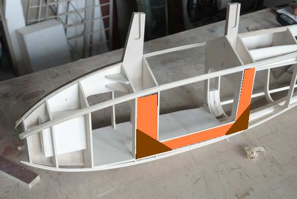

Hallo Frank,
deine Sorgen bezüglich der Stabilität durch das Durchtrennen des oberen Gurtes teile ich durchaus. Wie wäre es, wenn du auch auf der rechten Seite einen oder zwei zusätzlich Gurte einbaust?
Walter
Âge: 65 Sagittaire
MessagePosté le: 18/08/2013 12:26    Sujet du message: Répondre en citant
Hi Frank,
ich würde da in die linke Seite eine Verstärkung einbauen um die Kräfte
um den fehlenden Gurt herum zu leiten:
so oder ähnlich wäre möglich.
Vielleicht so gar eine GFK/Sperrholzsandwichbauweise [humm]
Gruß Johannes

Auf der rechten Seite werde ich in jedem Fall Walters Vorschlag umsetzen und zwei weitere Gurte einziehen, und zwar über die Länge der vier Mastspanten.
Das mit der Kraftumleitung ist eine sehr gute Idee.
Da die Tür dreieckig ist, ist das Problem hinten einfacher zu lösen, dort kommt ohnehin noch ein diagonaler Gurt dazu.
Vorn, dort wo die Scharniere sitzen, werde ich den Raum zwischen dem unteren Rumpfgurt und dem Hilfsgurt mit Balsa ausfüllen und beidseitig mit Flugzeugsperrholz beplanken. Evtl. muss ich dazu den Hilfsgurt noch einmal entfernen.
Frank

Ich wußte nicht, dass die Tür dreieckig ist. Das entschärft die Situation durch die Diagonalstrebe sicher deutlich.

ein kleiner Fortschritt am Storch: Die Türseite wurde verstrebt, auch auf der gegenüberliegenden Seite habe ich zwei weitere Gurte eingezogen.
Da der Rumpfkasten aufgrund der Pilotenöffnung ja ohnehin nicht geschlossen wäre, ist vielleicht der Türausschnitt gar nicht mehr so tragisch:

die große Türöffnung sehe ich nicht so kritisch, da die Masten oben über die Flächen verbunden sind. Du hast damit im zusammengebauten Zustand schon ein statisch stabiles Gebilde.
Anders ist es natürlich wenn die Flächen nicht auf dem Rumpf sitzen! Wenn Du den Rumpf da mal aus der Hand fallen lässt...... Very Happy

Es stimmt, dass die Masten mit den montierten Flächen den Rumpf stabilisieren, trotzdem ist so eine Asymmetrie nicht erstrebenswert.
Egal, es geht nicht anders, erst die Tür ermöglicht den halbwegs bequemen Zugang zum Rumpf, für den Piloten in 1:1 oder für die Hand des Modellbauers.

auch nicht zu aufwändig zu verarbeiten.
Gruß Johannes
PS:
Rechte Seite des Rumpfes - hintere beiden Felder
haben eine durchlaufende Struktur Confused Wink

MessagePosté le: 26/08/2013 12:10    Sujet du message: Répondre en citant
Hallo und danke für die Kommentare!
Sollten die Beschläge brechen wäre es natürlich blöd, aber bevor ich den Rumpf ausschlachte würde ich versuchen die Messingteile irgendwie herauszubekommen und dann ggf. durch welche aus Stahl ersetzen.
Das mit dem Messing habe ich mehr so aus dem Bauch heraus entschieden, es lässt sich gut biegen, bohren, löten. Die Festigkeitswerte sind gar nicht so schlecht, etwa so wie ein weicher Stahl. Ich hoffe dass sich der Schenkel im Crashfall nur verbiegt und ich das wieder gerade biegen kann.
Die beiden Paneele haben die gleiche Struktur, weil ich sie vor dem Beplanken geschäftet habe. Ich wollte das Paneelbild möglichst dem Original angleichen, jedoch sitzt bei meinem Storch an dieser Stelle gar kein Spant. Embarassed
Danke auch für den Tip mit der Beize, die Spiritusbeize bekommt man ja nicht im Baumarkt, da muss man schon ins Fachgeschäft, was ohnehin die bessere Adresse ist.
Ich tendiere zur Kirsche S9900/4021, für die Streben kommt evtl. eine Kontrastfarbe in Frage.
Grüsse,
Frank

MessagePosté le: 26/08/2013 13:02    Sujet du message: Répondre en citant
Hallo Frank,
tut mir leid, dass ich mich falsch ausgedrückt habe Confused
Mit Ausschlachten hatte ich nicht das Modell gemeint,
dass wollen wir auch nicht hoffen das es passiert Wink
Gerade um das Verbiegen ging es mir, ich denke beim wieder
gerade biegen könnte der Beschlag brechen.
Ich denke es ist ein Stück Hartmessing??
Dieses ist meine ich, zumindest nach meiner Erfahrung sehr
anfällig bei Rückverformung, zumal es ja um 90° abgewinkelt worden ist.
Gruß Olli

MessagePosté le: 26/08/2013 14:36    Sujet du message: Répondre en citant
Hallo Olli,
kein Problem!
Habe mich gerade nochmal schlau gemacht, Messing ist ja alles was mindestens Kupfer und Zink enthält.
Das ist ein gewöhnlicher Messingdraht aus dem Modellbauladen, aber die genaue Zusammensetzung weiss ich nicht.
Vielleicht verhindert die Wärmeeinbringung durch das Verlöten der Scheiben die Versprödung des Materials. Wir werden sehen...
Grüsse,
Frank
