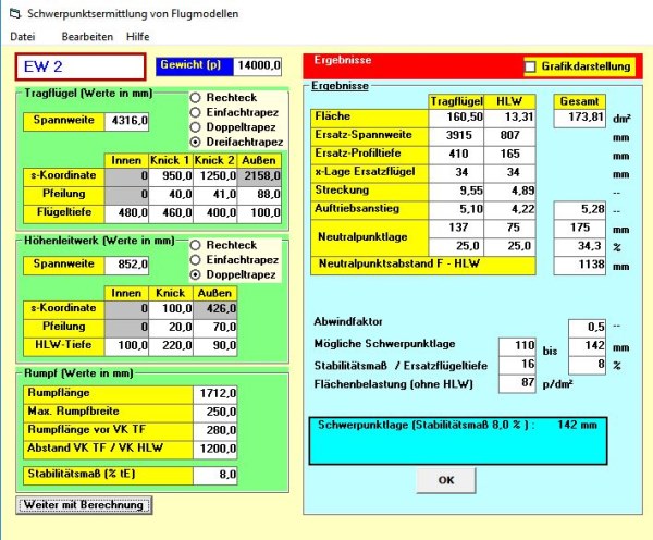

Die Mannschaft hat schon mal Platz genommen,
und ich habe den Schwerpunkt ausgewogen.
Rumpf zu Zeit 3600g
Fläche li. 2270g
Fläche re. 2300g
HWL 350g
Ballast 4250g
Ich denke fliegen wird die Sache bei 14000g.

hermann
Inscrit le: 25 Mai 2006
MessagePosté le: 21/05/2017 11:56    Sujet du message: Répondre en citant
Thomas
Hallo Thomas
Schônes gewicht hast du hier. Embarassed
Hast du die Belastung pro /dm2 berechnet ? [humm]
So kurze Nase bringt viel gewicht vorn oder ?
Mach spaß. Laughing
Charles

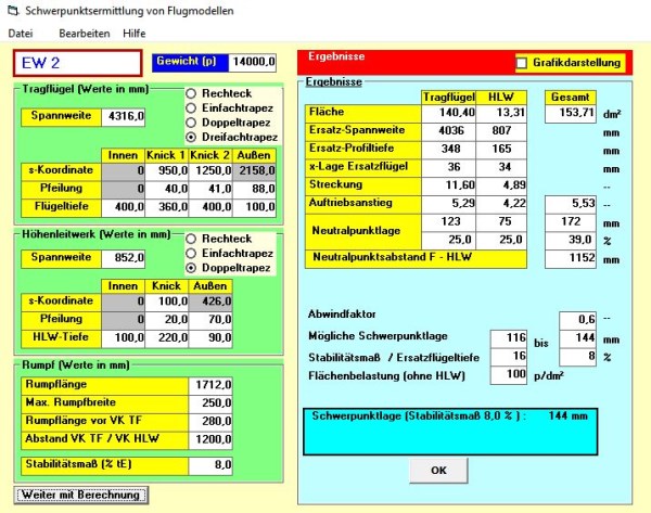

ThomasF
Inscrit le: 16 Jan 2010
Âge: 66 Taureau
MessagePosté le: 21/05/2017 14:07    Sujet du message: Répondre en citant
Hallo Charles,
Die Piloten sind ein Multi-nationales Projekt:
Körper:
https://www.gerstaecker.de/Zeichnen-Grafik-Design/Zubehoer-Grafik-Zeichnen/Modellpuppen/
Köpfe:
http://www.topmodelcz.cz/index.php?&desktop=eshop&set_menu_eshop_id=407
Anzug:
https://de.aliexpress.com/store/product/1-6-Scale-Action-Figure-Male-Soldier-SWAT-Police-Uniform-Suit-Clothes-Fit-30cm-12-1/1512405_32700713749.html
Kurze Nase bringt Ballast 4,5 Kg = "Durchschlagskraft"
Flächenbelastung ohne Fowler: 100p/dm˛
Flächenbelastung mit Fowler: 87p/dm˛
Thomas
