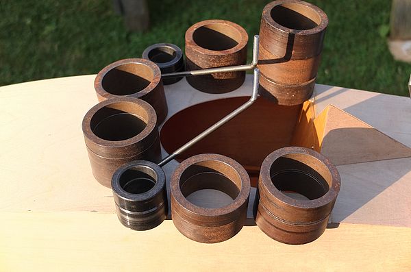

Avant de coffrer le dessus de la partie avant,j'effectue un pré-centrage en remplissant tout le nez de plomb; connaissant à peu près le poids total de l'empennage,connaissant à peu près le centrage final,je me suis rendu compte que je pouvais commencer l'opération :gavage de plomb.
Ma méthode, vu qu'un copain m'a donné un rouleau de plomb de couvreur,vu qu'il y a des "contre-dépouilles" dans le volume utilisable: découpage de quart de confettis en plomb,au sécateur, tassage en secouant, arrosage de colle epoxy diluée;(sur la photo, il y a déjà 560gr d'enfourné; 120 gr de plus dans la gamelle du soir!)

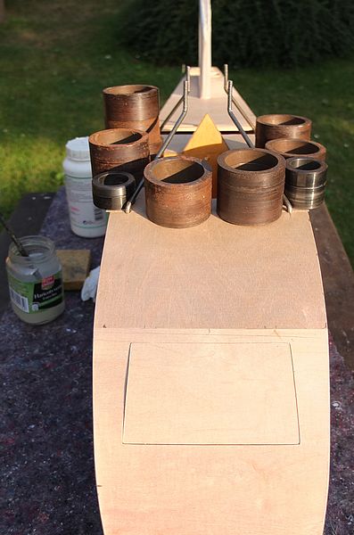

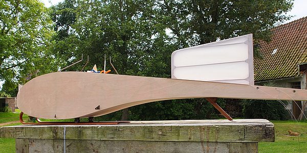

le coffrage du fuselage se termine; sur la partie avant, j'ai fait une trappe (languette à l'avant, aimants à l'arrière,pour pouvoir accéder aux servos, récepteur ,et accus:
je vous montre ma manière "personnelle" pour maintenir les coffrages pendant séchage ( j'ai essayé, ça a marché, et pas d'épingles à retirer,pas d'élastiques qui glissent....):j'utilise les bagues de réglage de l'arbre de ma toupie:
Bon, c'est certainement pas une découverte, d'autres ont certainement déjà utilisé des blocs de plomb ou autres......

MessagePosté le: 27/08/2016 20:17    Sujet du message: Répondre en citant
Ça va bien pour les surfaces plane, mais les épingles aussi.
D'ailleurs tout le monde n'a pas une toupie d'Hambourg Wink

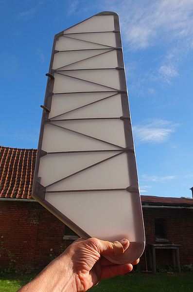

Voici une photo du volet de stab du Zabus ; initialement, j'avais juste prévu les nervures perpendiculaires au bord d'attaque, en balsa 4mm; après collage des goussets,la rigidité en torsion restant assez faible,j'ai rajouté des fausses nervures en diagonales:
Je regrette un peu d'être parti sur l'idée d'un volet de stab non démontable(rotation par charnières batons de 5mm, j'ai pas mis de gaine pour recevoir un axe en métal, c'est un peu dommage.....)

MessagePosté le: 23/09/2016 14:47    Sujet du message: Re: Le Zabus 1922 Répondre en citant
J'aime bien la photo par transparence Very Happy. La forme du fuselage est originale. C'est une chouette construction [good]
MessagePosté le: 23/09/2016 18:08    Sujet du message: Répondre en citant
Bonsoir Jean-Jacques,
j'imagine qu'avec l'entoilage, ça doit être maintenant super rigide en torsion Wink
L'entoilage est brut ou tu l'as teinté ?

C'est vrai que le diacov participe à la rigidité;le seul souci,dans le cas par exemple d'un empennage fin comme celui ci ,c'est de tendre petit à petit, en s'y reprenant à plusieurs fois ( 3, 4, voire 5....), alternativement des 2 côtés,car ça tire fort....
La,c'est avant la teinte;mais de toute façon, je vais juste griser le diacov(voir photo du Nitra en haut des pages du forum) avec une pointe de jaune pour réchauffer le gris.
Je trouve que le diacov est finalement plus facile à poser que les films plastiques,et on a tout de suite le plaisir de voir le planeur recouvert avec un entoilage "authentique".

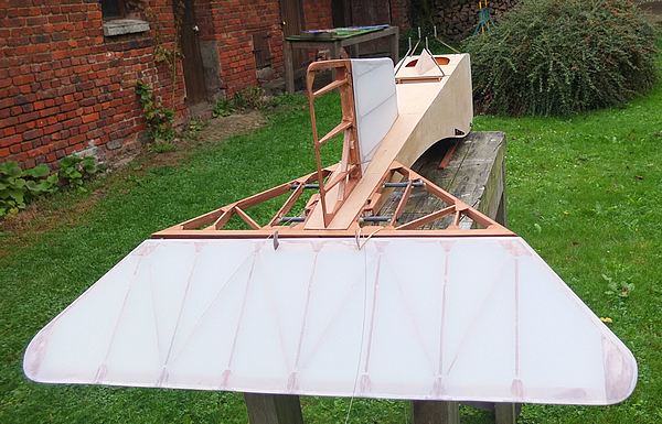

La fabrication de l'empennage touche à sa fin:
Bon, la perspective de l'objectif photo est trompeuse, mais le volet est quand même énorme:il va falloir réfléchir sérieusement à l'importance du débattement;là, j'arrive à la frontière de mon savoir aéromodéliste [humm]
A la fin du week-end ,ça devrait être entoilé (et les coffrages teintés???)
MessagePosté le: 30/09/2016 16:14    Sujet du message: Répondre en citant
C'est énoooorme comme nageoire empennage Laughing
On comprends mieux comment certains de ces vieux planeurs "pompaient" du stab pour essayer de se maintenir plus longtemps en l'air MDR
Pour les débattements… tout petits j'imagine ! ou avec beaucoup d'expo et/ou un gros dual rate… au choix.

MessagePosté le: 01/10/2016 04:58    Sujet du message: Répondre en citant
T'en fait pas pour les débattements, ça ira toujours bien, ça ne vole pas vite ces planeurs. Je ne l'ai pas sous les yeux, mais je dirais 40 à monter et 20 à piquer.
Tu mets du dual rate d'au moins 50% pour pouvoir les réduire vite au cas où ce serait trop important. Eventuellement de l'expo, mais ça c'est selon les habitudes de chacun...
