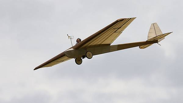

Very Happy il a volé hier à Baillargues (plus de photos ce soir)

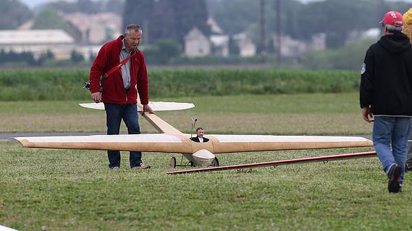

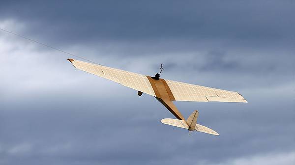

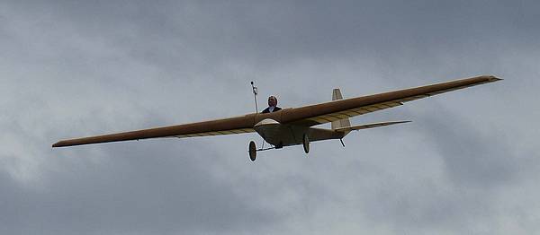

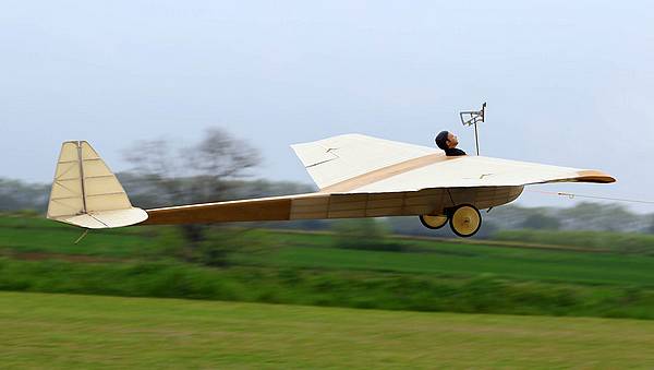

Le premier vol n'a pas été très réussi, en cause un largage basse altitude, intempestif et de ma faute. Retour dardare vers la piste, mais vu la finesse de l'engin, le vol s'est terminé sans dégâts dans le champ, avec un axe de roue un peu tordu. Après analyse de ce vol très court, je me suis aperçu que j'avais un centrage beaucoup trop avant, j'étais plein cabré en permanence pour obtenir une ligne de vol correcte. Après discussions avec les copains, je retire la grosse plaque de plomb de 975 gr et j'augmente mon débattement à la profondeur. Le 2ème vol, toujours remorqué par l'incontournable Pascal Wink , se passe très bien. Un bon comportement et surtout un meilleur confort de pilotage, un vol lent à souhait.
Dommage je n'ai pas pu faire un autre vol, en cause un souci avec la tige filetée de m...e, qui a cassé en voulant la redresser.
Pour le prochain vol je retirerai encore 300 gr.
Dessiné par Alain, le profil se rapproche au maximum du grandeur et permet un vol réaliste.
Je viens de finir la réparation du train.
Merci à toute l'équipe de Baillargues et aux nombreux pilotes remorqueurs.

La photo du Coupet pendu aux grands angles au cul du remorqueur fait frémir un peu.. Laughing
