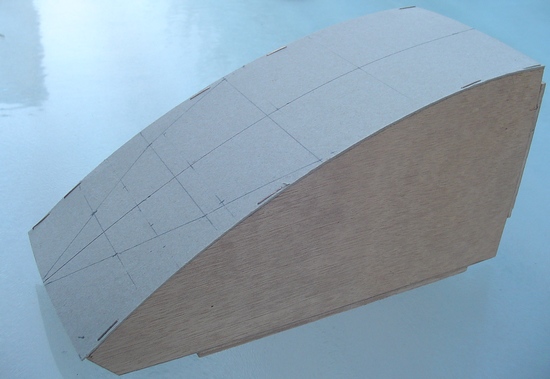

je ne sais si cela pourra t'aider, mais pour ma verrière, je m'étais fait un gabarit:
Félicitation pour ta construction
Amicalement Patrick

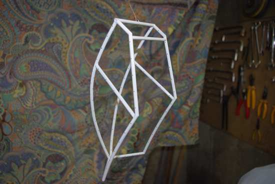

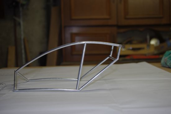

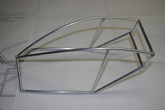

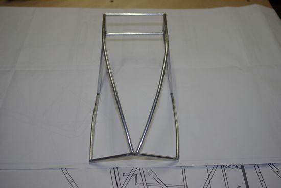

Chose promise, chose due.
L'ossature en aluminium de la verrière est terminée.
Je n'aurai jamais cru possible une réalisation de cette façon avant d'avoir découvert ce forum et vos conseils ainsi que les divers tutos de Vincent qui sont une mine d'or soit dit en passant.
Voici les photos...on voit bien que c'est loin d'être parfait mais je crois que la forme est globalement rendue.
Reste à fixer le rhodoïd avec les clous....mince affaire aussi....y a plus qu'a
A bientôt
Gérard

jolie ta verrière;tes tubes tiennent avec des tourillons et sont collés je suppose.
Bon courage; ça commence à sentir bon la sortie de l'atelier
Patrick
"On devient jeune à 60 ans, malheureusement c'est trop tard." Picasso
Âge: 76 Capricorne
Nouveau messagePosté le: 04/02/2011 18:57    Sujet du message: Répondre en citant
très proprement réalisé ,ce cadre de verrière [clap] et comme tu dis ,reste à fixer le rhodoïd avec les clous....
Bon courage pour la suite Wink

Merci de votre indulgence.
Patrick, oui, tourillons et colle, méthode Vincent.
Dans les angles, je trouvais qu'un tourillon droit rentré peu dans un des tubes. J'ai donc fait une entaille au milieu du tourillon que j'ai ensuite cassé mais sans que les deux bouts se détachent puis rigidifier la cassure avec de la cyanolite. En faisant ainsi, la même longueur rentre dans chaque tube.
Vincent, j'ai déjà acheté le rodhoïd, c'est du 0,5mm. J'espère que ça ira, sinon j'achèterai un morceau en 0,25mm.

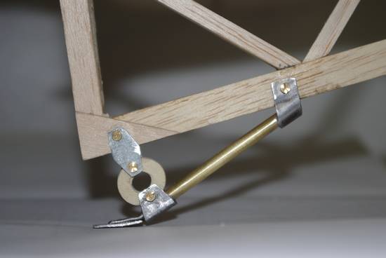

J'ai aussi réalisé la béquille de queue. Morceau de bravoure s'il en est car je ne suis pas très à l'aise dans le travail des métaux et mon stock est équivalent à zèro.

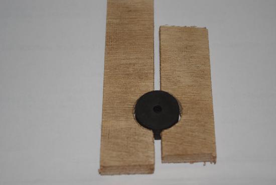

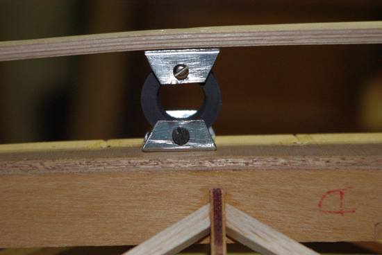

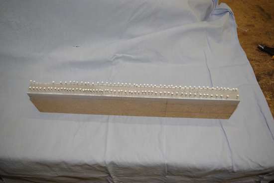

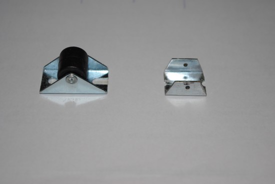

Je me suis intéressé à la réalisation des amortisseurs du patin.
Pour les chapes, j'ai trouvé ça chez Leroymachin. La largeur est déjà bonne, suffit de le couper à la longueur et à la forme avec un disque à tronçonner monté sur une mini perceuse, puis de percer le trou pour la vis de fixation de l'amortisseur.

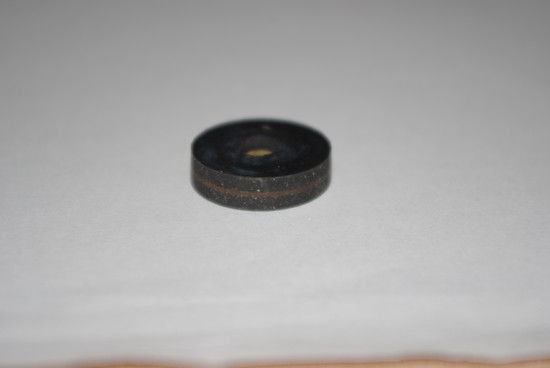

Après avoir galéré pour trouver de quoi faire les amortisseurs, j'ai enfin trouvé quelquechose.
Ce sont en fait des clapets caoutchouc pour robinet. Il suffit dans coller deux pour avoir l'épaisseur voulu; le diamètre extérieur est pile poil celui désiré.
En voilà un tel que l'on peut le trouver dans le commerce
Une fois les deux collés, il suffit de percer le diamètre intérieur; en les maintenant entre deux morceaux de bois taillés en forme, c'est plus facile
Voilà ce que ça donne.

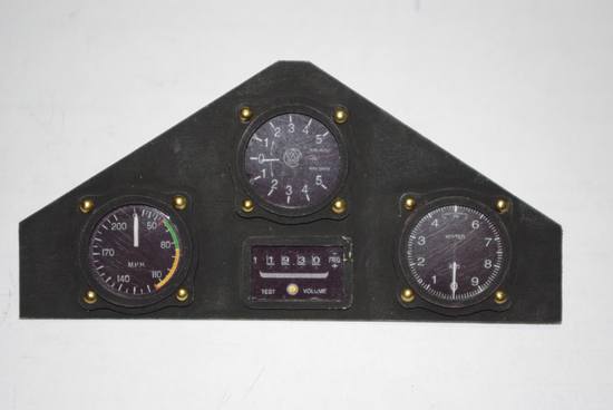

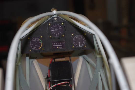

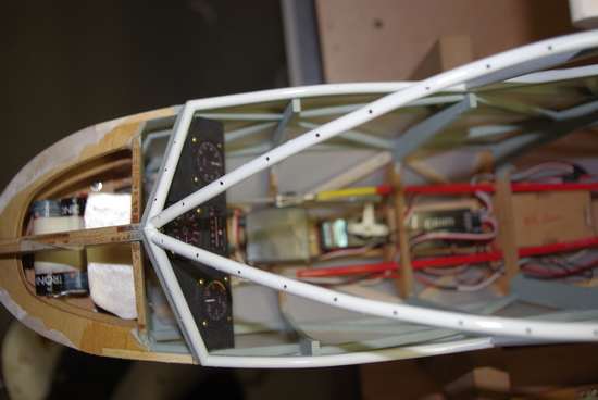

Voici le tableau de bord
Gérard

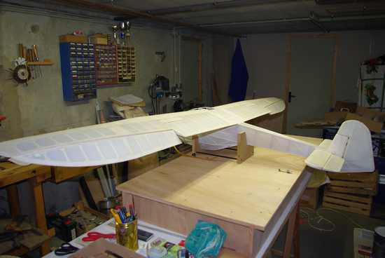

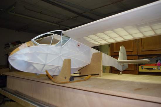

De retour d'un week end prolongé, j'ai recouvert les ailes de Diacov et passé une couche d'enduit nitro.
Sur le fuselage, il reste à mettre les fixations de haubans et celle du tube pito avant de l'entoiler.
Pour le tube pito, quels diamètres de tube laiton utiliser pour que ce soit à peu près à l'échelle?
Gérard
Gritell
Inscrit le: 27 Juin 2010
Localisation: Haguenau/St Gervais les bains (74)
Âge: 73 Bélier
Nouveau messagePosté le: 19/02/2011 11:50    Sujet du message: Répondre en citant
Ca sent la fin et la sortie de l'atelier (quand il fera plus chaud..... Very Happy ).

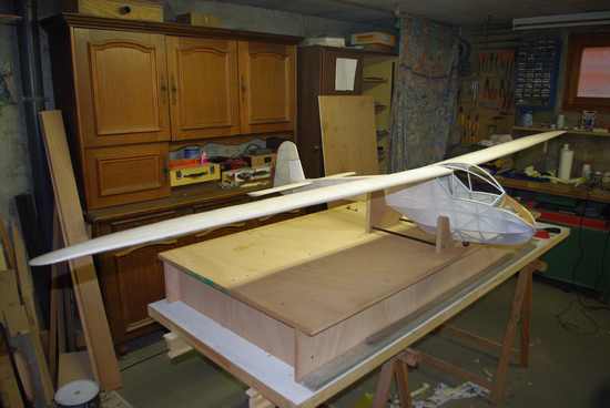

Toute la construction est terminée à l'exception des haubans avant et arrière et du tube pito.
La radio est installée. Le nez n'est pas encore entoilé car, comme conseillé, je vais faire un précentrage avant peinture afin de loger le maximum de plomb sous la batterie.
