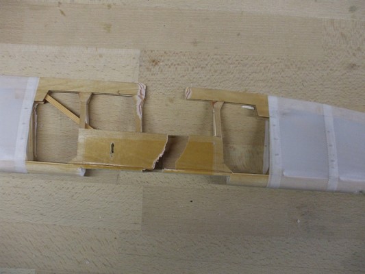

Achtung! Attention! Attenzione! Pozornost! внимание!

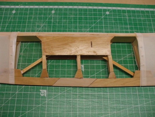

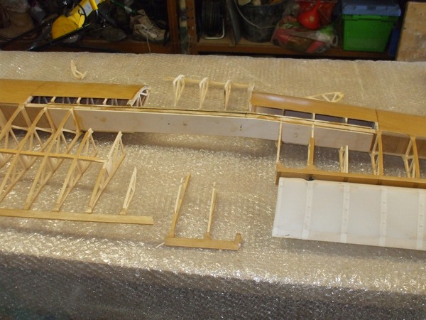

Si ton longeron est interrompu au niveau du vide qu'on devine entre les flancs en 3mm, il va y avoir une faiblesse considérable. Ce ne sont pas les blocs de balsa qui vont apporter la résistance qui manque. C'est
la continuité des semelles qui fait la tenue du longeron en flexion et la distance de ces semelles par rapport au milieu du longeron (la fibre neutre). L'inretie donc la raideur variant comme le cube de cette distance.
Si il n'y a plus de semelle, il y a plus de raideur (ou du moins il reste celle du CTP de 3mm dont 1/3 des fibres ne sont pas orientées dans le bon sens).
Selon moi, il aurait fallu reconstituer les semelles supérieure et inférieure (pin ou sapin de 10x?) avec de grandes entures avant d'appliquer les flancs en CTP 3mm.
Qu'en penses-tu? [humm]
Eric
MessagePosté le: 02/12/2014 17:04    Sujet du message: Répondre en citant
J'ai mis un bloc de bois dur entre les deux longerons la reprise sur 20 cm de part et d'autre sur le longeron est largement suffisante au niveau solidité je t'accorde que ce n'est pas très aéronautique Laughing
Pour moi c'est beaucoup trop solide et si cela doit casser cela sera après la réparation et encore moins en vol .
Pour ce qui est des fibres sur un modèle RC qui ne se contente que te voler à plat dans un sens ou un autre cela ne changera rien , par contre sur des modèles de voltige ou de vols libres effectivement cela a son importance Very Happy
Pour te rassurer je te ferais bien une boucle à Angers mais j'ai plus peur a un flutter d'aileron vu leurs surface qu'a une rupture d'aile Laughing
Merci Eric pour tes remarques tout à fait justifiées Wink
MessagePosté le: 02/12/2014 17:12    Sujet du message: Répondre en citant
Profite du trou pour couler du béton et n'oublie pas de ferrailler Laughing
MessagePosté le: 02/12/2014 17:22    Sujet du message: Répondre en citant
Trop tard j'ai coulé de la résine Laughing
Pour info la clef d'aile était avant en ctp aviation 6 mm, ce qui ne l'a pas empêché de casser au niveau jonction, vu le choc que le planeur s'est pris. Clefs d'aile en titane, en carbone, en acier il faut bien que cela casse quelque part .
Si ma clef avait été plus solide je pense que le fuselage aurait été pulvérisé, la partie centrale aussi, alors que là rien n'a bougé Very Happy

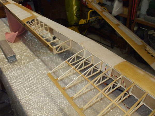

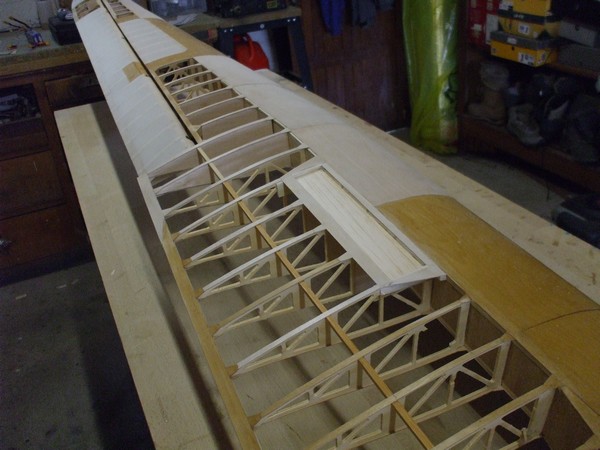

MessagePosté le: 15/05/2015 15:17    Sujet du message: Répondre en citant
Bonjour à tous ,

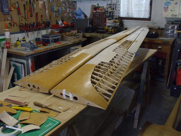

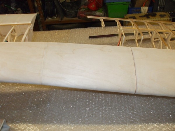

Quelques avancées sur la réparation du Fafnir Very Happy

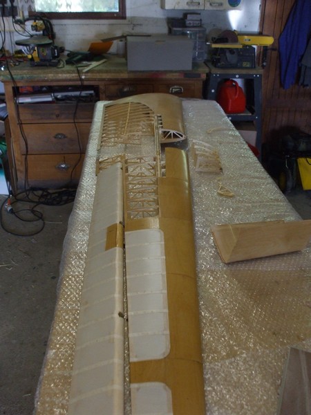

L'aile droite la plus abîmée, même réparation que la gauche soit un ctp aviation de 3 mm de chaque coté, repris sur le longeron en bon état
J'ai trouvé ça pour mettre les coffrages, de l'eau bouillante dans une
glacière, après 15 mn on en fait ce que l'on veut du ctp 6/10 Very Happy
Il me reste à remplacer quelques nervures mais je suis en train de confectionner des aérforeins à palettes pour avoir plus de confort à l'atterrissage
L'aile gauche est pratiquement terminée, j'attends d'avoir fini les aérofreins pour entailler les nervures.
A suivre ...

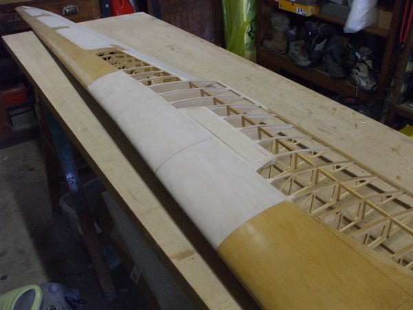

Réparation de l'aileron gauche l'autre n'avait pratiquement il est aussi réparé Very Happy
Petite fracture ouverte Laughing
Et voilou c'est consolidé les palettes des aérofreins sont sous presse Very Happy
A suivre ....

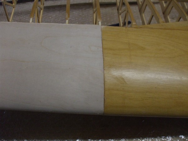

Je réutilise les morceaux de coffrages abimés déjà vernis , j'espère que cela ne va pas me porter la poisse Laughing

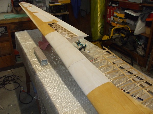

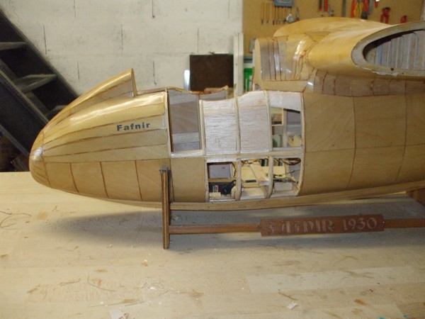

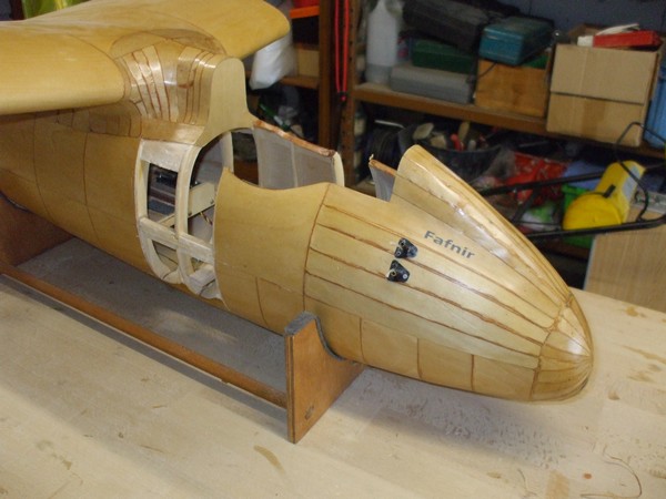

MessagePosté le: 06/06/2015 13:43    Sujet du message: Répondre en citant
Salut à tous ,

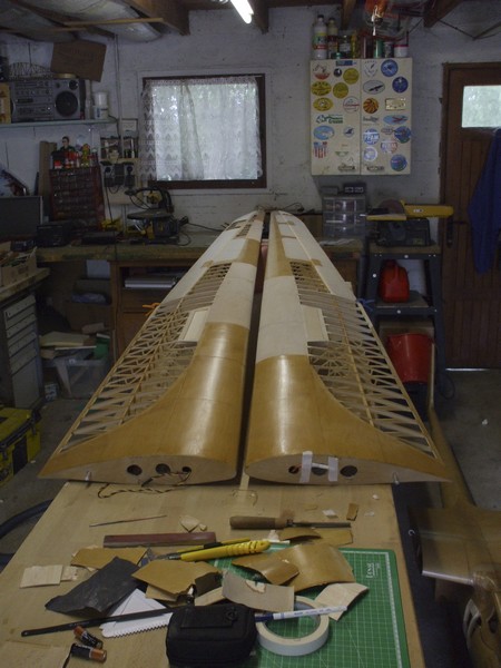

Plus que 28 jours pour terminer le Fafnir pour Saucats cela va être chaud mais ça devrait le faire comme disent les jeunes Laughing

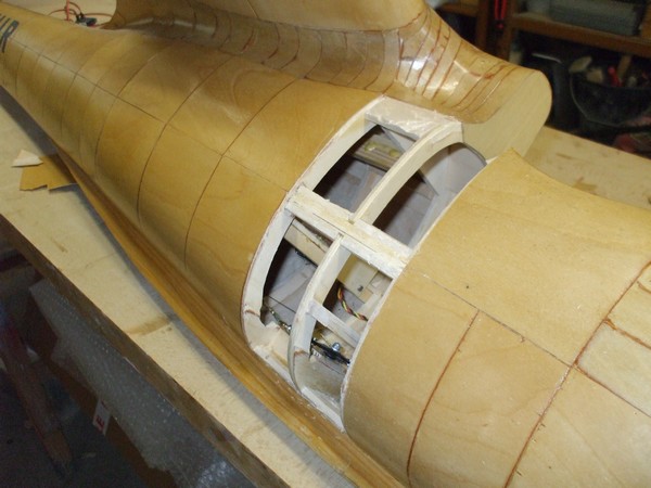

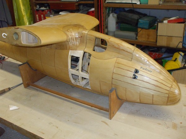

J'ai installé des aérofreins pour avoir plus de confort à l'atterrissage cela ne me plait pas bien le vrai n'en avait pas mais bon cela sera plus sécurisant Very Happy
Les deux ailes sont au même stade Very Happy
coté gauche les panneaux abîmés ont été enlevés là rien de compliquer le plus dur a été d'enlever ceux -ci sans abîmer les autres Embarassed
coté droit moins de mal Very Happy
Il me reste encore à mettre les deux servos d'aérofreins , teinter entoiler et remplacer les panneaux du fuselage , pas de vol cet après midi je me consacre au Fafnir je serais déçu de ne pas pouvoir l'emmener à Saucats mais ravi quand même de voir les copains Wink
A suivre ........
