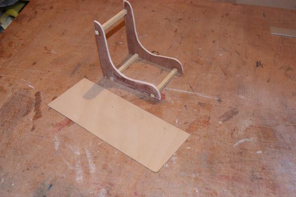

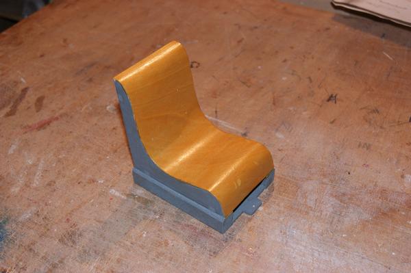

Michel ,le siège est en ctp de 4mm,et du 6/10

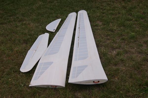

MessagePosté le: 09/06/2015 13:56    Sujet du message: Répondre en citant

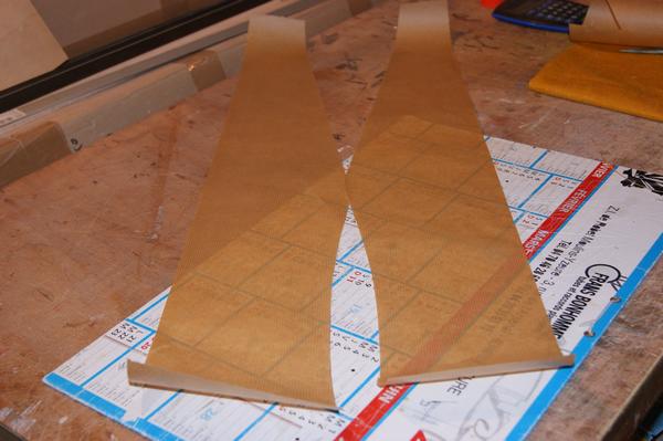

Ailes ,stab et volet de dérive ont reçu leur entoilage Very Happy

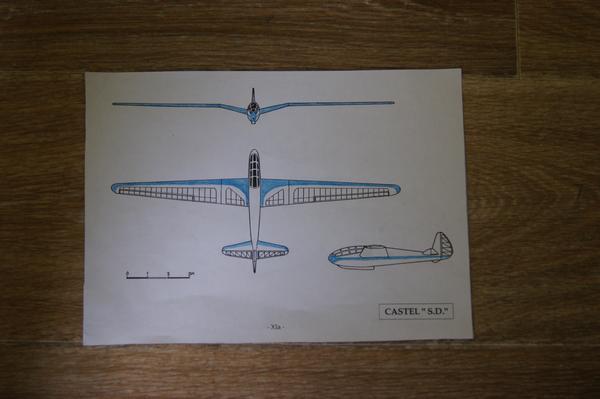

Quel déco vas tu faire?

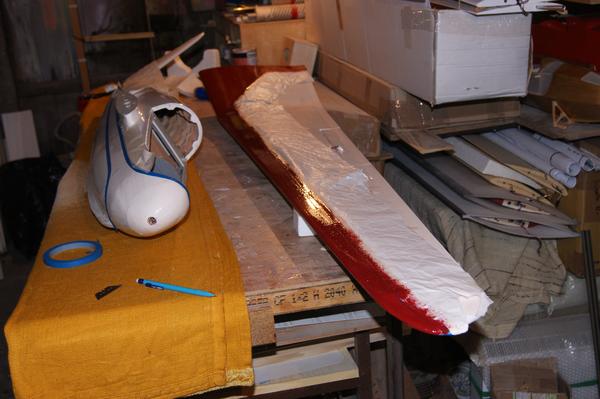

Je pense faire ça ...

MessagePosté le: 10/06/2015 08:29    Sujet du message: Répondre en citant
Joli, sobre mais joli [clap] [paint]

MessagePosté le: 10/06/2015 09:26    Sujet du message: Répondre en citant
De mon point de vue personnel, ce sont toujours les décorations les plus sobres les plus jolies [clap]

MessagePosté le: 10/06/2015 12:30    Sujet du message: Répondre en citant
J'aime bien ta déco perso je verrai le bleu plus foncé mais ce n'est qu'un point de vue Wink

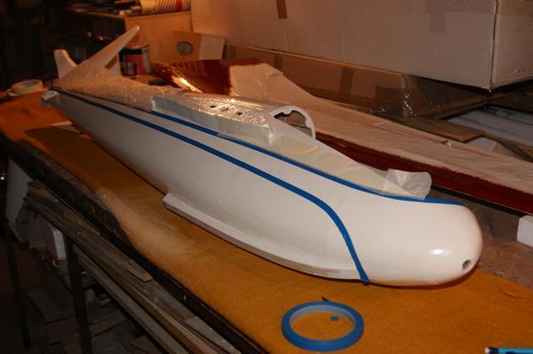

En blanc et bleu, il va être superbe.. j'ai une préference pour le blanc "antartique" en peinture automobile...ça ne bouge pas dans le temps.

Il sera en blanc Etretat,c'est ce que j'ai trouvé en grande surface...

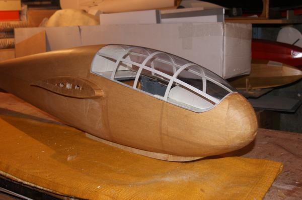

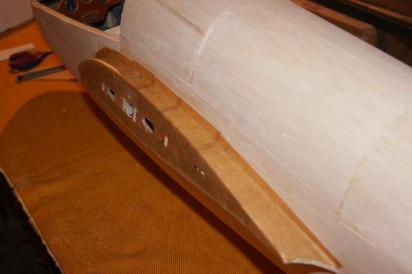

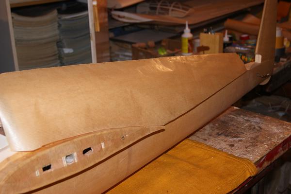

J'ai commencé le marouflage du fuselage
Âge: 76 Capricorne
MessagePosté le: 12/06/2015 10:34    Sujet du message: Répondre en citant

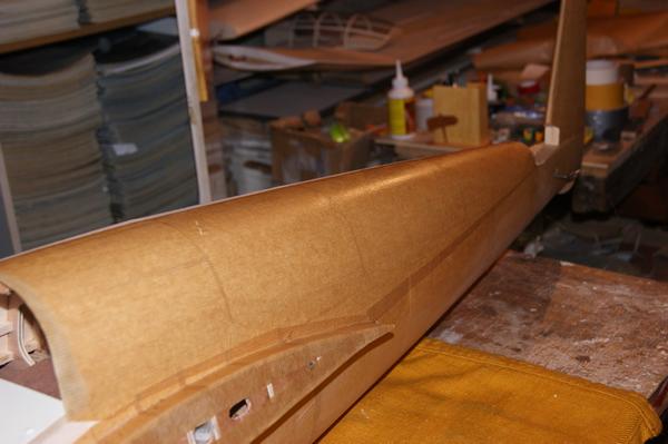

Suite du marouflage
J'attends que sa sèche bien pour terminé l'avant.
Âge: 76 Capricorne
MessagePosté le: 12/06/2015 19:03    Sujet du message: Répondre en citant
Le marouflage est terminé [oouf]

MessagePosté le: 12/06/2015 23:03    Sujet du message: Répondre en citant
super, on dirait un recouvrement en ctp Wink
DOMINIQUE DIOT
Inscrit le: 03 Nov 2013
Localisation: Somme
Âge: 73 Vierge
MessagePosté le: 13/06/2015 07:21    Sujet du message: Répondre en citant
le marouflage est joliment bien fait,tu le trouve ou ton papier kraft ? [clap]

MessagePosté le: 13/06/2015 07:36    Sujet du message: Répondre en citant
Bonjour à tous
ton marouflage est superbe, j'ai fait la même chose sur le minimoa, tu peux le trouver en grande surface au rayon papeterie, mais fait attention il y a plusieurs épaisseurs
très belle construction [amen] [amen]

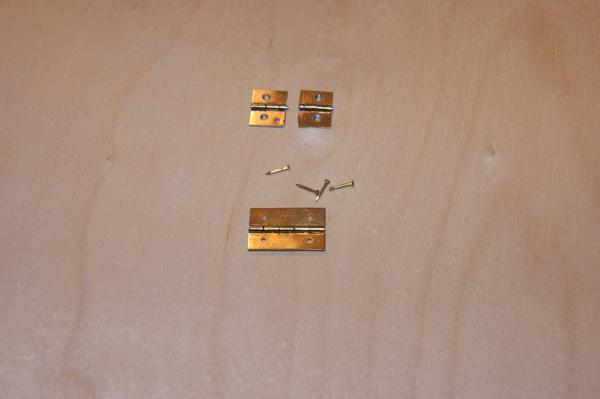

Comment vas-tu fixer ta verrière sur le fuselage? Des charnières? Quel type?

Harold ,les charnières proviennent d'un magazin de bricolage .

MessagePosté le: 13/06/2015 21:09    Sujet du message: Répondre en citant
Joli le marouflage. Avec toutes ces doubles courbes, je ne vois guère de plis ou autres recouvrements, c'est du joli travail et une petite explication technique sur cet art difficile me plairait bien ...
Bravo.

MessagePosté le: 20/10/2015 11:55    Sujet du message: Répondre en citant
Superbe travail !!
Pour appliquer le papier kraft utilises tu de la colle blanche ou de l'enduit de tension ?
Encore bravo
[clap] [clap] [clap]
gerard
[vieux]
Âge: 76 Capricorne
MessagePosté le: 20/10/2015 12:36    Sujet du message: Répondre en citant
Gérard,le papier que tu vois sert uniquement à protéger les parties déjà peintes .
Le fuselage a été marouflé au kraft collé à la colle blanche diluée .
Les ailes sont entoilées au diacov.
