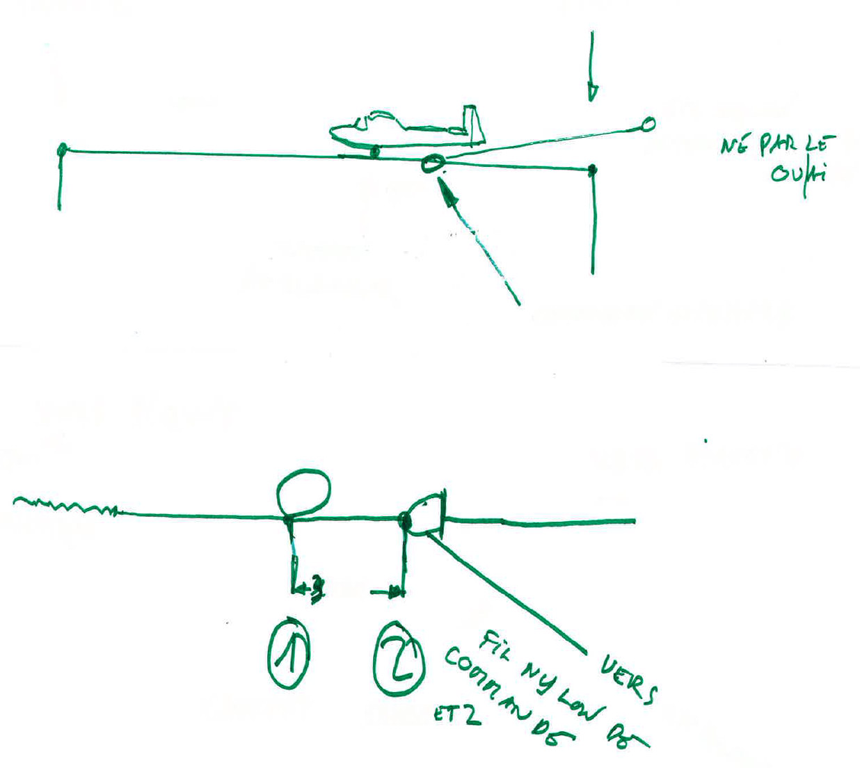

T'as tout compris Vincent j'essaie de te faire un shéma et te reviens.
Je t'ai envoyé le shema par mail malheureusement ce n'est pas du JPEG.
pour le forum et je m'en excuse .
Fonctionnement et commentaires:
-Le wichard est relié au piquet 2 (coté pilote) : il ne "part" donc pas avec le planeur.
-la distance entre la boucle de nylon que l'on accroche au planeur (appellée boucle 1) et la boucle en nylon (boucle 2) qui est libérée par le Wichard est de 20-30 Cm : le risque d'enroulement est donc = à 0
Récapitulons :
Coté piquet aval =elastique + drisse+ boucle 1 dite "planeur" +
boucle 2 dite "wichard": =ENSEMBLE AVAL
Coté piquet amont = Wichard + drisse vers piquet amont en parallèle
avec la drisse de commande de Wichard
commandée par le pilote =ENSEMBLE AMONT
Procédure : 1 on plante le piquet 1
2 on plante le piquet 2
3 on tend la catapulte jusqu'a fixer L ENSEMBLE AVAL+
ENSEMBLE AMONT par le WICHARD avec la boucle 2.
4 on accroche traquillement le planeur à la boucle 1
5 on tient l'aile (un grand tournevis planté dans le sol est
suffisant pour les ailes médianes)
6 on prend son émetteur + check etc..
7 on tire sur la drisse qui commande le Wichard avec l'index
(cool =on a déja les pouces sur les manches) et c'est parti..
Bref faites simple surtout c'est la clé de la fiabilité et de la sécurité du modèle (et des gens autour)
Avantages :-super fiable = confiance dans une pièce de marine
-encombrement très faible
-si tu préfères Vincent le largage se situe sous le planeur et
non derrière...
Remarque : -ce système existe et a été éprouvé .
- ne pas sous estimer la solidité du crochet "planeur"
(ce que je vois me parait juste juste..)
L

Ok, donc si je comprend bien, l'avantage du Wichard par rapport à la pédale, c'est de l'avoir sous le planeur, donc un tout petit bout de fil qui ne risque pas de s'emmeler comme avec la pédale qui se trouve derrière le planeur
C'est exactement ça! Plus simple tu fais pas..

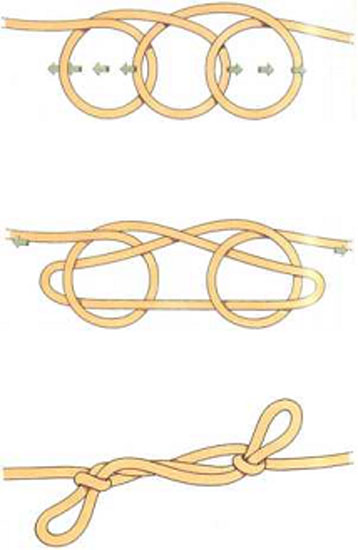

Les marins vous répondront que cette petite pièce existe, elle s'appèle un noeud de jambe de chien.
Il a la particularité de raccoucir un cordage. Il ne marche que si le cordage est tendu, il se défait au relâchement, mais peut être sécurisé en plaçant une tige dans les deux boucles.

Une chose est sur c'est que la boucle est beaucoup trop éloignée de la pédale,sur un planeur moderne ma pédale se trouvé juste derrière la dérive Wink

De toute façon la solution au problème on l'a, et j'ai eu d'autres témoignages en privé, il faut mettre un chiffon ou parachute au fil pour qu'il traine au maximum

Je pense qu'on a un peu trop tendu le caoutchouc pour le poids du Dopp, et le câble a entouré le stab dès la 1ere seconde, donc tout le décollage s'est passé dans la panique sans pouvoir commander le planeur
