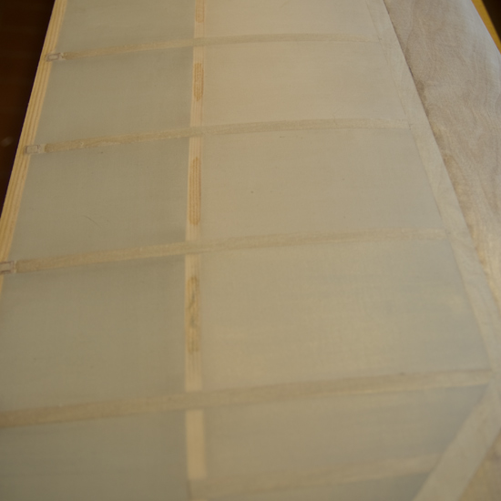

Bonjour Mat,
t'as raison, l'enduit de tension tire bien, la tension du tissue (qui est thermorétractable) augmente encore, il faut considerer ça.
C'est surtout le BF qui est distordue parfois, quand-même, le BF (pin 8x3 m) de la dérive en haut est tout droit.
Je doutais du collage du tissue sur le bois, mais ça tiens très bien, quelques millimètres sont suffisants.

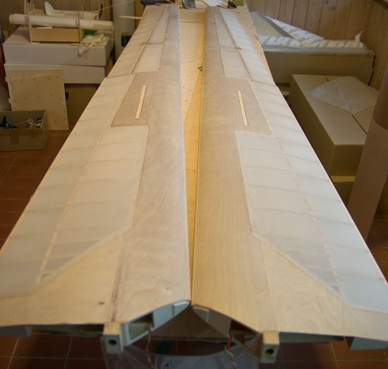

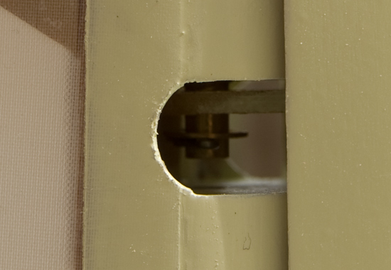

Salut les gars,
derniers images des ailes sans peinture:
Le résultat n'est pas parfait, mais je l'accepte.
Le Diatex a eu contact avec le longerons auxiliaire pendant que je l'ai peint pour la première fois avec un enduit 1/3 enduit tension 2/3 bouche pores.
La prochaine fois, il va falloir coffrer le longeron, ou, plus jolie, faire le longeron plus étroit, pour obtenir un espacement suffisant pour éviter le contact et de suite le collage.
J'espère que la pluie s'arrête, dans l'atelier, il y a de l'odeur...

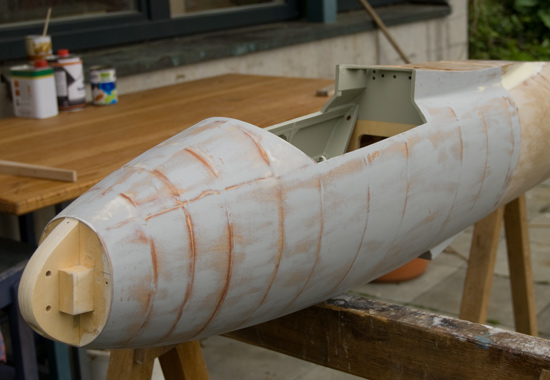

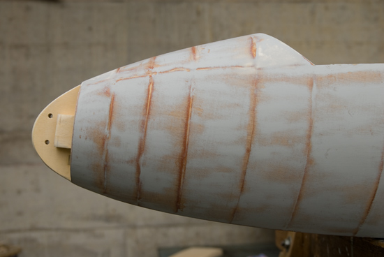

ce matin, j'ai fait le ponçage à l'eau du fuselage:
Frank |

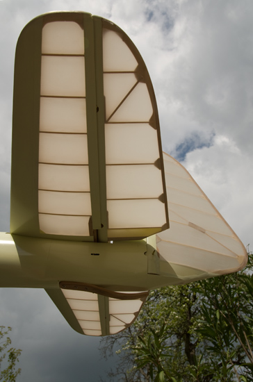

Salut,

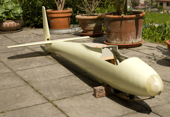

hier, on faisait une session peinture au pistolet avec un copain, qui sais faire ça.
Voici le résultat:
Je suis bien content avec la surface, on l'a fait en dehors devant le garage. Pourtant, c'est beaucoup de travail de préparation, il m'a pris plus que deux heures pour le marouflage.
Reste à completer la verrière est le carénage du stab et celui des ailes.
Pour le décor, je veux faire quelque chose, mais je n'ai pas encore choisi la couleur. Je pense à orangé ou turquoise.

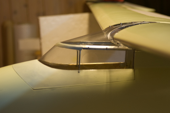

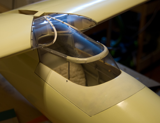

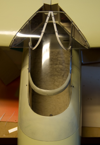

ce soir, j'ai enfin fini la verrière, exclu quelque tolerie et peinture, mais elle est prêt pour son premier vol, la verrière, ne pas la Meise.
J'ai vissé le rhodoid sur le cadre. Ça marche très bien avec des vis M1,6 sur les tubes de 3 mm de diamètre. Le jonction frontal est couvert en FDV, le jonction lateral est couvert d'une tôle en alu.
Reste à faire le carènage central et en arrière, puis quelque peinture et mascara et elle sera prêt pour son premier vol.

A propos comment fais-tu pour visser tes micros vis? Tu fores un d'abord un petit trou? Avec une mini mèche ?
Bons vols.
Harold |

Sur les photos, la Meise parait plus propre qu'on réalité. Aussi la verrière, pourtant, je suis très content avec elle.
À ta question:
J'ai foré avec une mèche diamètre 1,0 mm dans le tube en laiton diamètre 3,0 mm. J'ai fait ça à la main, pas de problèmes! C'est plus facile dans le laiton que dans l'aluminium.
Puis j'ai foré ces trous à 1,5 mm pour des vis M1,6.
