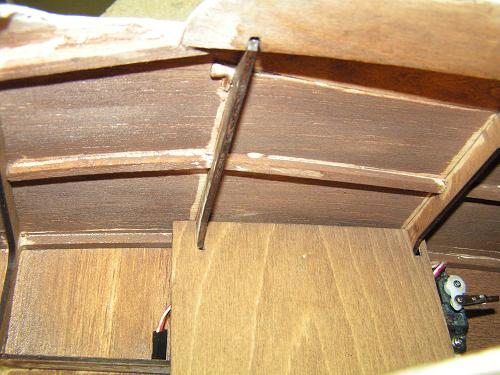

je sais pas comment je vais faire le fuseau [humm] j ai peur pour entoiler les karmans
j ai bien pensé le faire avec un tisu +resine car j ai ça en stock et que je sais faire
mais bon ya surement d autres solutions [humm]

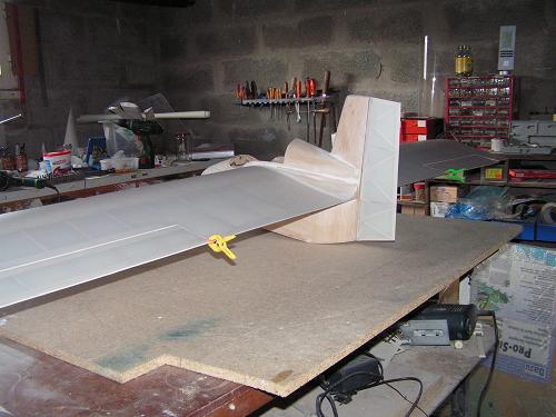

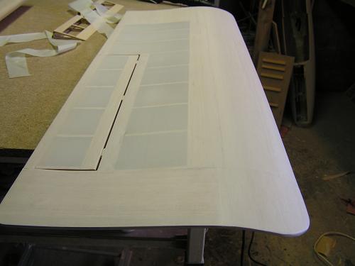

c est parti pour l entoilage des ailes
plu ronan
Inscrit le: 10 Jan 2007
MessagePosté le: 05/02/2009 15:19    Sujet du message: Répondre en citant

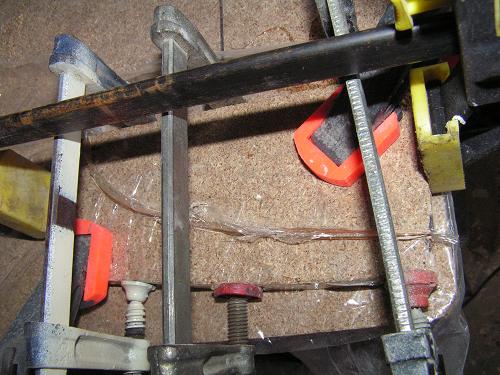

j ai retaillé dans du ctp de 15/10 2 bandes que j ai collé a l epoxy rapide avec un tissu, le tout dans un gabarit
decoffrage en rentrant tout a l heure et donation des divers chantiers au frangin ce soir Wink

l entoilage des ailes et derive est fini Very Happy ,ça a pas l air vrillé
je retourne sur le fuseau pour ammenager l interrieur

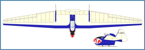

oui , celle là

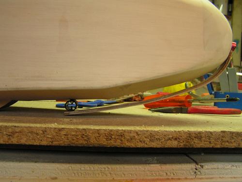

je pense que je vais tricher pour l avant
je viens d entoiler les karmans [argh] [argh]
ya des bulles mais bon

bon l entoilage est fini

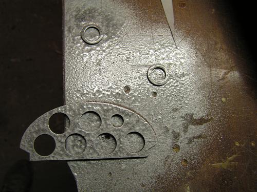

j ai essayé de teinté le balsa dans le coqpit [argh] j ai pas l effet voulu
c est de la teinture a l eau et ça prend pas sur les parties encollées
j ai peint le tableau de bord en meme temps en gris martellé
reste plus qua imprimer les instruments

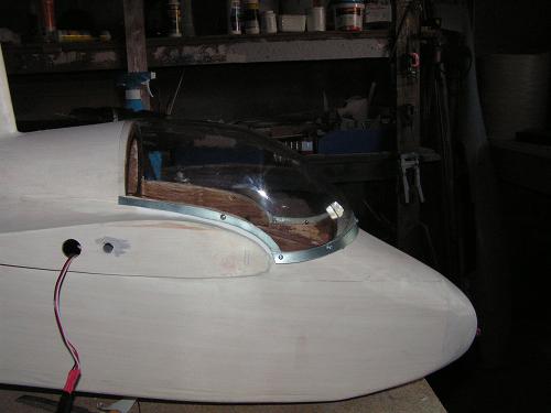

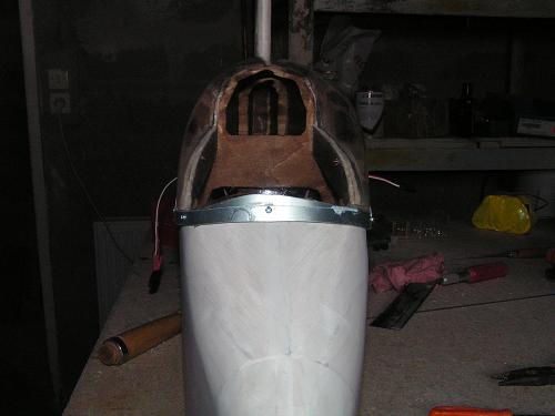

bon apres un mois d essai et de deboires divers, la verriere est faite;
mais pas parfaite Crying or Very sad
pour la fixation j ai fait au plus simple sur le moment , 1 vis de chaque coté

MessagePosté le: 14/03/2009 11:24    Sujet du message: Répondre en citant
bien travaillé Ronan ! Tu es un Dieu de la verrière ! [clap] ! Bons vols pour ce WE , à + .

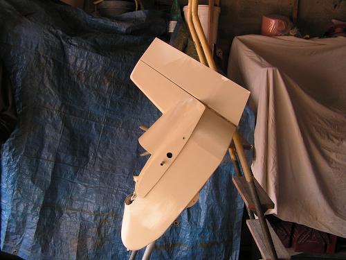

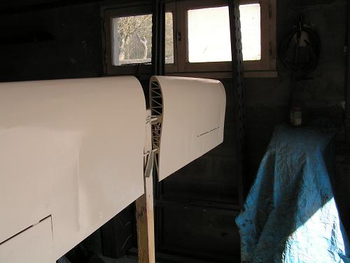

je me suis planté dans le melange de peinture
j ai inversé les doses durcisseur et diluant [argh] [argh] [argh]
j ai reussi a peindre quand meme mais c est pas terrible Confused
j essayerai de faire mieux avec le bleue

MessagePosté le: 21/03/2009 18:45    Sujet du message: Répondre en citant
Vu d'ici ça m'a lair pas mal du tout ma foi ! Et puis quand elle passera "toutes voiles dehors" à la pente on ne verra pas les coulures .

MessagePosté le: 21/03/2009 19:35    Sujet du message: Répondre en citant
une fois sec c est mieux Very Happy
une ou deux legeres coulures dessous l aile mais rien de mechant
ça devrait aller en passant a donf Laughing
