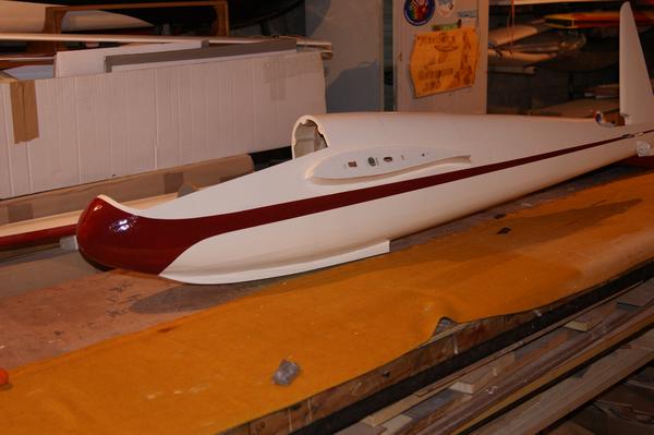

Belle déco j ai posé du papier kraft avec de
La colle blanche diluée avec de l eau sur le minimal
Il est superbe

MessagePosté le: 21/10/2015 03:52    Sujet du message: Répondre en citant
Bon fini de peindre? on veut voir les photos sans les masquages Very Happy

« ChristianR » a écrit:
Il serait peut être temps que je le termine Laughing Embarassed
c'est bien vrai... je ne me souvenais même pas de sa construction... MDR
c'est vrai que l'atelier réparation et location donne à plein... [humm]
bientôt les essais en vol ? dois-je appréhender ? [fiufiu]
MessagePosté le: 21/10/2015 08:40    Sujet du message: Répondre en citant

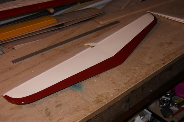

Vincent,il faut attendre que la deuxième couche ,que je viens de passer, ait le temps de sècher Very Happy
Promis ,je ferai des photos Laughing
Maintenant ,l'atelier réparation et location est au repos [humm]
Juste le stab terminé

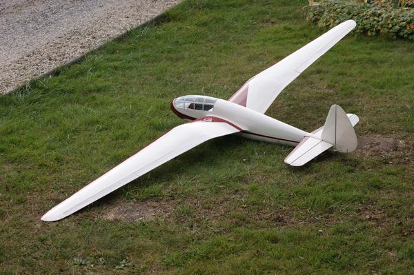

En attendant de pouvoir faire des photos à l'extérieur

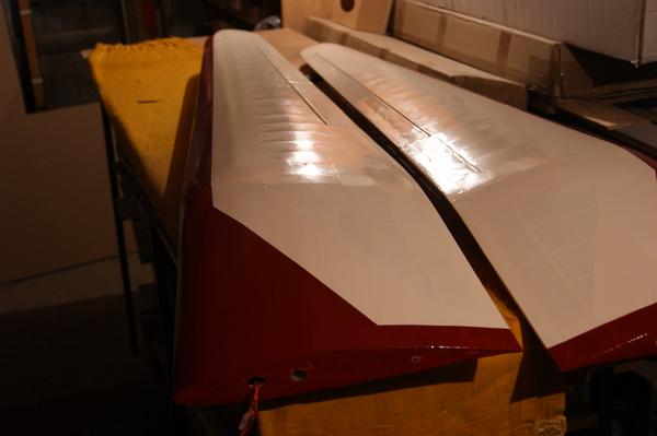

[clap] Christian,tu as fait ta peinture au pistolet ? ou au rouleau?
MessagePosté le: 22/10/2015 19:33    Sujet du message: Répondre en citant
Michel,c'est de la glycéro passée au rouleau .

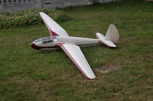

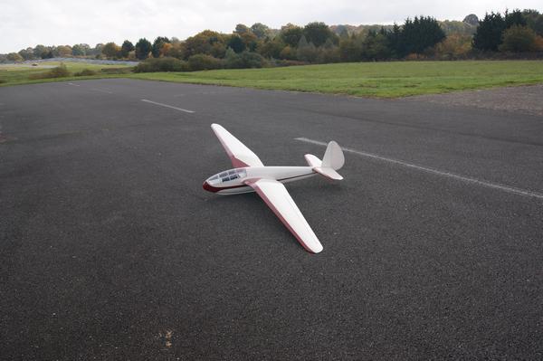

MessagePosté le: 25/10/2015 12:01    Sujet du message: Répondre en citant
En attendant les premiers vols Very Happy
Âge: 60 Sagittaire
MessagePosté le: 25/10/2015 12:36    Sujet du message: Répondre en citant
Salut Christian !
Très beau planeur ! Quelle gueule !
[amen] [amen] [amen] [clap] [clap] [clap] [clap]

Joli ! [clap] Il est trapu l'animal et a des airs de famille prononcés avec le GR70... ça doit passer la voltige à l'ancienne... Wink

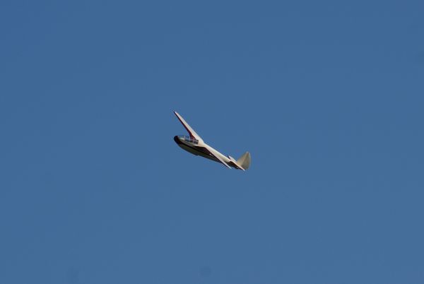

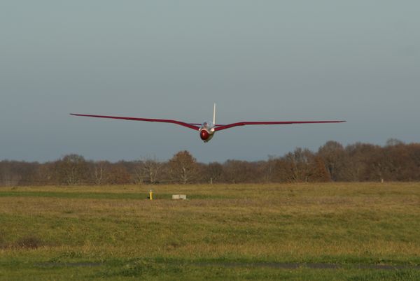

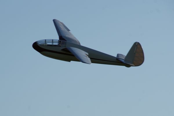

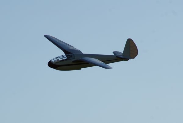

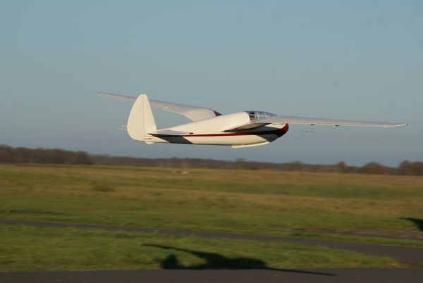

MessagePosté le: 07/12/2015 17:45    Sujet du message: Répondre en citant

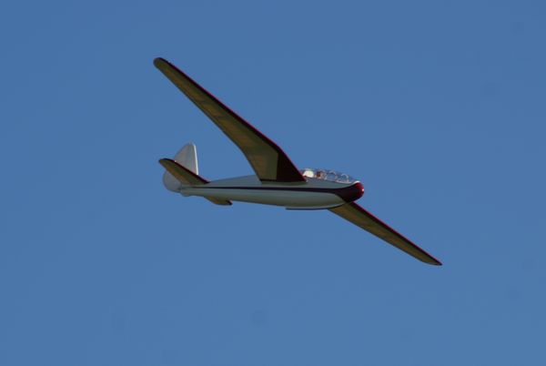

Very Happy il vole ! ouf, le soulagement...
ah ! ces ailes en mouettes ! tiens, ça me rappelle quelqu'un... Embarassed
DOMINIQUE DIOT
Inscrit le: 03 Nov 2013
Localisation: Somme
Âge: 72 Vierge
MessagePosté le: 07/12/2015 17:57    Sujet du message: Répondre en citant
tres joli en vol,je vous souhaite de nombreux vols ensemble
ta raison ah! ces ailes en mouettes [clap] [clap] Laughing
Dominique
MessagePosté le: 07/12/2015 17:58    Sujet du message: Répondre en citant
Merci pour les photos [clap] Very Happy
Tu vois ,tu peux être rapide quand tu veux Confused Embarassed Laughing
C'est vrai qu'il vole bien ,le bureau d'études a fait du bon boulot [good]
stéphane monot
Inscrit le: 08 Mai 2010
Localisation: Domloup (35)
Âge: 56 Verseau
MessagePosté le: 07/12/2015 18:00    Sujet du message: Répondre en citant
[clap] [clap] Félicitations et bons vols.
Stéphane
MessagePosté le: 07/12/2015 18:02    Sujet du message: Répondre en citant
[clap] [clap] Christian,peux tu nous en dire plus sur son comportement en vol!
MessagePosté le: 07/12/2015 18:15    Sujet du message: Répondre en citant
J'aime bien sa silhouette en vol ,il est très beau ce planeur Very Happy
Pas d'immatriculation ou c'est voulu [humm]
MessagePosté le: 07/12/2015 18:25    Sujet du message: Répondre en citant
Etant donné que le véritable a été brûlé pour faire de la place,je ne pense pas l'immatriculer .
J'ai juste fait faire un logo pour mettre sur la dérive
Michel ,son comportement en vol est bon ,pas rapide .
J'ai enlevé 40 g de plomb,diminué le débattement à la profondeur ,enlevé la compensation à piquer lorsque je sors le volets comme af .
Je peux encore améliorer les réglages au fil des vols.
