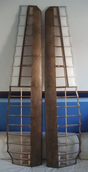

Après, à cause de la chaleur nécessaire à l'entoilage.
Serge
MessagePosté le: 08/11/2015 12:49    Sujet du message: Répondre en citant
Chacun ses habitudes et expérience, je préfère vernir avant, ça permet de poncer plus facilement sans être gêné par l'entoilage, ce qui n'empêche pas de vernir la toile après. Pour ce qui est de la chaleur du fer, ça ne pose pas vraiment de problème puisqu'on ne touche pas le bois vernis, enfin que là où il y a l'entoilage.

Les ailerons sont entoilés au Diacov.
Je trouve vraiment sympa l'aspect de cet entoilage Very Happy.
Quant à la 2ème demi-aile, elle est désormais aussi teintée et passée au Fondur Very Happy .
Suite à la remarque de Vincent, je pense que je vais vernir dans la foulée avant d'entoiler. C'est vrai que ça doit être plus pratique pour poncer [humm]...
Bonne fin de week-end à tous.
Serge

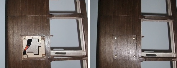

Ca y est, les trappes de servo d'ailerons sont opérationnelles Very Happy.
Le vernis est passé, je vais pouvoir m'attaquer à l'entoilage. J'ai hâte de voir ce que ça donne avec le Diacov Very Happy Very Happy !

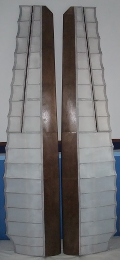

En fait dans la coupe du Diacov ce qui pose problème ce n'est pas le tissu en lui même, mais le film de colle. Tu utilises des lames de bonnes qualité? quelle marque? j'en ai essayé plusieurs et j'en reviens toujours aux Gilette Bleue Extra.
Avant d'utiliser une lame, je marque chaque coin au feutre indélébile, 1, 2, 3, 4 ça permet d'utiliser chaque coin dans l'ordre en changeant dès que ça ne coupe plus. Il faut se dire qu'avec un coin de lame, on coupe une longueur d'aile, pas plus.
Avant de couper il faut attendre que le Diacov soit vraiment bien refroidi, au moins 10mn, voir plus. D'ailleurs à mon prochain entoilage je vais essayer de refroidir artificiellement pour durcir la colle, il y aurait bien de la bombe de réfrigérant alimentaire, mais ça reviendrait cher. Sinon passer un pain de glace de camping en le protégeant pour pas tout mouiller. Mettre dans le réfrigérateur/congélateur? mais bon on est limité en dimensions pour des ailes. A tester...

MessagePosté le: 15/11/2015 17:04    Sujet du message: Répondre en citant

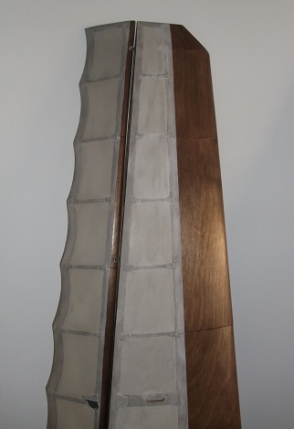

Entoilage au Diacov et découpe selon les prescriptions de Vincent Very Happy Very Happy.
Effectivement, les lames Gilettes sont mieux que celles que j'avais, et le fait de laisser refroidir facilite la découpe... Donc merci pour toutes ces informations bien utiles au néophyte Embarassed !
Bonne fin de week-end.
Serge

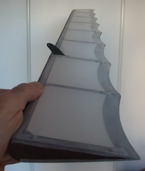

MessagePosté le: 23/11/2015 20:13    Sujet du message: Répondre en citant

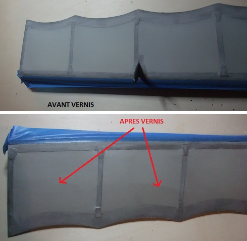

Bonsoir à tous,
Grosse déception ce week-end [argh] [argh] [argh] [argh] !
Après avoir teinté les ailerons (même si les photos avec la lumière électrique ne le montrent pas, cela donnait une jolie teinte uniforme), j'ai voulu m'attaquer au vernis. Et là, horreur Crying or Very sad Crying or Very sad ... De grosses traces et du coup, une teinte beaucoup moins uniforme. J'avais commencé avec de la mèche extra-fine parce qu'en général, je trouve que ça va bien. Suite au résultat calamiteux, j'ai fait une autre face au pinceau : c'est presque pire ...
Est-ce que je n'ai pas assez attendu entre la teinte et le passage du vernis (une douzaine d'heures alors que 8 heures de séchage sont conseillées pour la teinte), est-ce dû à la qualité du vernis (vernis acrylique non plastifiant)[humm] [humm] ?
Si quelqu'un peut m'aider sur ce coup-là, à la fois pour savoir si je peux rattraper l'état des ailerons, et surtout pour ne pas recommencer ce scénario sur l'aile Confused Confused .

MessagePosté le: 23/11/2015 23:47    Sujet du message: Répondre en citant
Very Happy bonsoir, c' est curieux en effet, on dirait que la pesanteur t' as joué un tour , t' as fait séché ton aileron en position verticale ?
Le vent se lève .....

MessagePosté le: 23/11/2015 23:59    Sujet du message: Répondre en citant
Citation:
Bonsoir Grégoire,
Non, les traces apparaissent dès que je passe le vernis et même si j'essaie de corriger le tir aussitôt, c'est déjà trop tard... [argh]
Serge
MessagePosté le: 24/11/2015 04:40    Sujet du message: Répondre en citant
C'est quoi comme teinte? couleur grise? ou c'est l'effet de la photo?
Pour le vernis t'es essayé de passer d'autres couches? car la 1ere peut surcharger du fait qu'elle rentre dans la trame du tissu.
Autre piste, si le Diacov n'est pas chauffé assez uniformément, le film de colle peut plus ou moins bien avoir fusionné au tissu, ce qui fait que le vernis/teinte surcharge certaines zones, un peu comme s'il y avait des poches d'air par endroit entre le tissu et la colle
Après ce genre de trace ne me choque pas plus que ça, quand on voit les auréoles énormes sur les entoilages des grandeurs.

MessagePosté le: 24/11/2015 16:05    Sujet du message: Répondre en citant
Very Happy D' accord avec Vincent, ta teinture n'" accroche" pas correctement l' entoilage et se "réveille" quand tu passes le vernis et cela met en jeu des efforts de capillarité pas maîtrisables qui conduisent à n'importe quoi !
Maintenant, vu d' un peu loin..... Embarassed

MessagePosté le: 24/11/2015 23:01    Sujet du message: Répondre en citant
Il n'y a pas longtemps on débattait du vieillissement sur les appareils. Et bien moi ça ne me choque pas ces différences de teintes. Au contraire cela va donner un peu de patine et faire moins "uniforme". Tu verrais les appareils que l'on a dans les réserves du musée, ben c'est loin d'être d'une seule teinte !
Sinon ça commence à sentir le premier vol au printemps ça, c'est bien.
Bonne continuation et bravo pur ce beau travail.

MessagePosté le: 24/11/2015 23:22    Sujet du message: Répondre en citant
Merci à tous pour vos réponses et avis Very Happy ... mais alors maintenant, je suis bien dans la m... Sad Shocked [humm] : je continue comme ça pour l'aile ou j'essaie de faire quelque de 'propre net' ?
Demain, je ferai un test sur l'empennage qui est teinté depuis longtemps pour voir si ça change quelque chose Confused . Je posterai une petite photo du résultat.
Merci encore.
Serge
MessagePosté le: 25/11/2015 05:00    Sujet du message: Répondre en citant
Faut voir ce que ça donne avec plusieurs couches de vernis, peut être que ça atténuera?
Ensuite tu peux essayer de repasser un coup de fer sur une partie teintée avant qu'elle soit vernie
Et comme je t'ai dis, perso ça ne me choque pas qu'il y ait ces "tâches" et tu peux les fondre dans le décor avec un vieillissement à l'aérographe

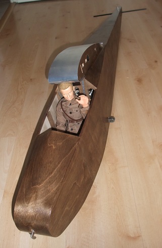

MessagePosté le: 02/12/2015 16:17    Sujet du message: Répondre en citant

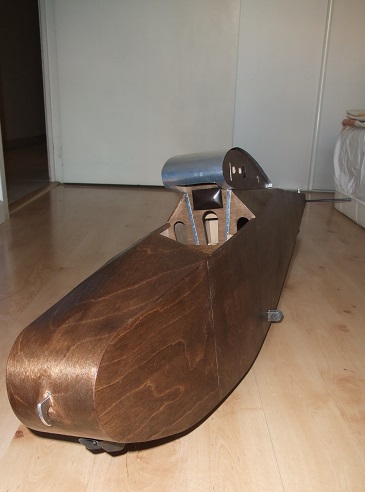

Quelques photos du fuselage dans sa nouvelle livrée Very Happy :
Avec pilote (il faudra que je le rende un peu plus italien Wink !) :
Sinon, je continue mes galères avec le vernis de l'aile [argh] [argh] : suite à mes déboires sur les ailerons, j'ai eu la mauvaise idée de tenter un vernis en bombe pour éviter les traces. Résultat : plein de tâches disséminées sur l'entoilage car même en secouant de manière continue, ça finit toujours par envoyer des gouttes plus ou moins grosses... Du coup, ne disposant pas d'aérographe (merci Vincent pour ta suggestion), je tente un "vieillissement" manuel en passant un chiffon humide qui permet d'enlever un peu de teinture (malgré le vernis [humm] !?) mais c'est très difficile d'obtenir quelque chose d'à peu près homogène.
Je ne sais pas trop quoi penser du résultat Confused Confused Confused ...
Serge
MessagePosté le: 02/12/2015 16:25    Sujet du message: Répondre en citant
On ne se rend pas bien compte sur la photo, mais moi rien ne me choque, les traces/auréoles font réalistes. C'était quoi exactement ta teinte, quelle couleur/marque? Par contre le pilote me semble petit? ce n'est pas une figurine au 1/6e?
Sed
Inscrit le: 13 Mai 2015
Localisation: Villeurbanne
Âge: 59 Taureau
MessagePosté le: 02/12/2015 16:47    Sujet du message: Répondre en citant
Bonjour Vincent,
la teinte exacte : Syntilor, teinte meubles Gris Lin (effet patiné)
Pour le pilote, normalement c'est une figurine au 1/4. Il fait 39 cm soit 1,56m reporté à l'échelle 1. Ca ferait effectivement un pilote réel pas très grand mais si c'était une figurine au 1/6, ça ferait un géant de 2,34m [non] !
Ceci dit, je suis content qu'il ne soit pas plus grand car il rentre juste dans l'habitacle...

MessagePosté le: 02/12/2015 18:41    Sujet du message: Répondre en citant
Very Happy A mon avis , laisse en l' état car, tout ce que tu pourra faire soit avec des solvants, soit avec une nouvelle couche de vernis, remobilisera une fois de plus les pigments de ta teinture et là, çà risque d' être encore pire ....
En espérant ne pas trop casser ton moral !
