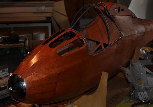

Salut Pierre,
waww, superbe et tu avances vite [clap] [clap] [clap]
Lolo
Clifton
Inscrit le: 06 Mai 2014
Âge: 62 Capricorne
MessagePosté le: 13/01/2016 12:16    Sujet du message: Répondre en citant

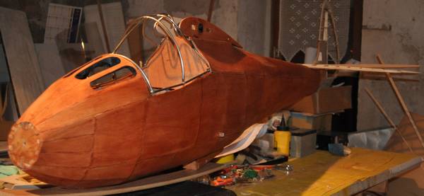

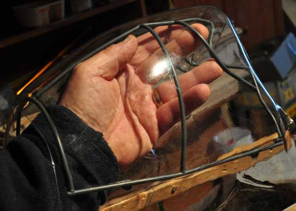

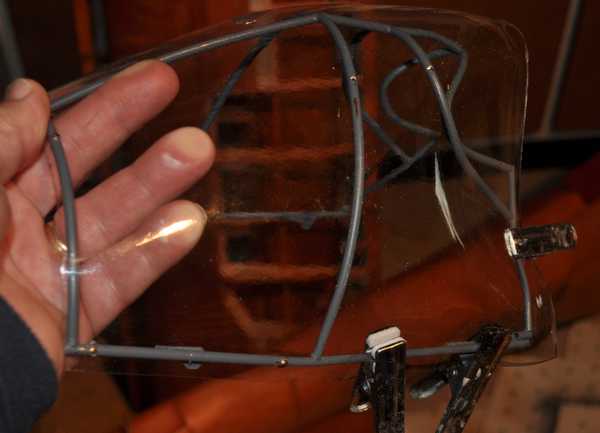

Superbe ton armature. Tu colles et visses ta verrière dessus ou juste vissée ?
Âge: 79 Balance
MessagePosté le: 13/01/2016 12:29    Sujet du message: Répondre en citant
La verrière et le nez, deux étapes qu'il faut particulièrement bien soigner. Tu t'en sors comme un chef que tu es ! [amen]
[clap] JP

MessagePosté le: 13/01/2016 13:10    Sujet du message: Répondre en citant
Pierre, je trouve que tu ne devrais as utiliser cette armature! Montée sur un support, elle fait très "art contemporain"! Peut-être une nouvelle vocation artistique?
Pierre CHB
Johannes Walkowiak
LDC
Âge: 75 Poissons
MessagePosté le: 13/01/2016 16:47    Sujet du message: Répondre en citant
Cool Je fais comme Vincent , je met un câble dans le tube au diamètre et je forme à la main sur un gabarit . Il ne faut surtout pas faire avec des pinces ,sinon ça marque le tube .
Maintenant il faut faire une forme en mousse PU et mouler une verrière en PETG . La verrière sera vissée sur le cadre avec une tôle offset extérieure .
Je ne la collerai pas .

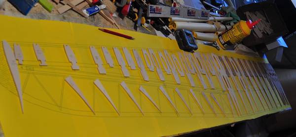

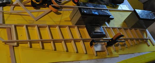

j'ai aussi fait quelques collages pendant que les panneaux enturés séchaient Wink

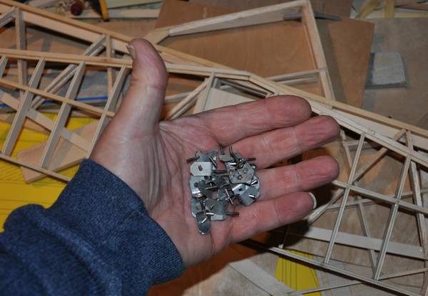

J'ai fabriqué les charnières en tôle en vis inox pour l'empennage et les ailerons

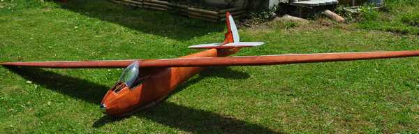

Wink il est spécial quand même

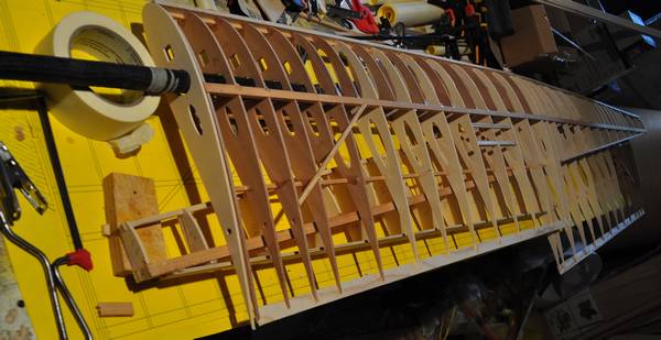

Montage des ailes

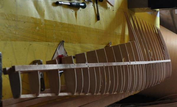

A voir les photos, tu construis à la verticale toi aussi. Crying or Very sad

Very Happy ça m'arrive oui , mais pas là .

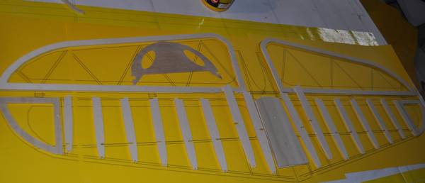

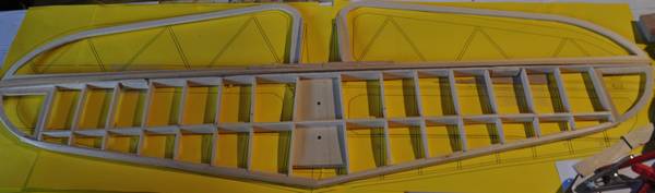

MessagePosté le: 21/05/2016 11:07    Sujet du message: Répondre en citant

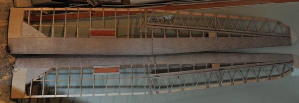

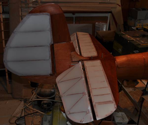

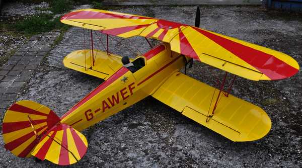

Cool Reprise du Vizzola , après un épisode Avion Very Happy le STAMPE est enfin terminé
Le fuselage du VIZZOLA à reçu sa couche de fond dur , avant la pose des lettrages .
Les empennages sont entoilés ,et je suis entrain de mettre en place les commandes câble sur la dérive , et CAP , chape à boule sur la profondeur
Les ailes sont terminées et vont recevoir la teinte après raccordement des servos d'AF et Ailerons

il est beau ce stampe Very Happy et la peinture est bien réussie Confused [humm]

Bravo pour le Stampe, belle déco.

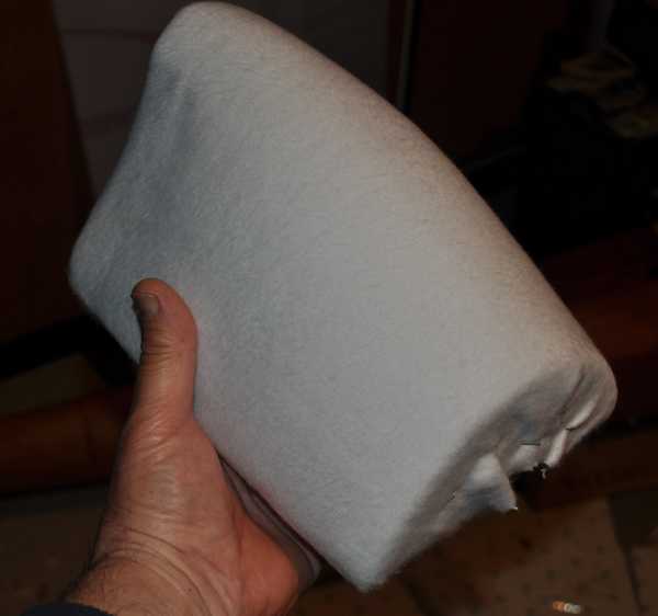

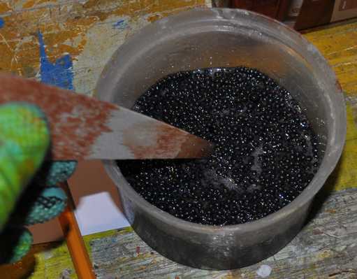

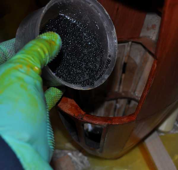

Préparation du caviar , pour le nez Cool il faut bien ça pour l'Italie Laughing

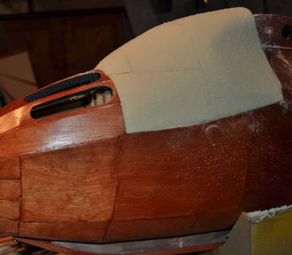

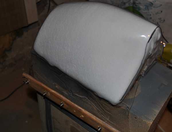

préparation de la bulle , forme en mousse PU , Je n'ai pas choisi la simplicité avec ce planeur. Moulage PETG.

MessagePosté le: 31/05/2016 17:01    Sujet du message: Répondre en citant
[clap] Pierre tu t'en ai plutôt bien sorti ,pas des plus facile à fabriquer cette
verrière.

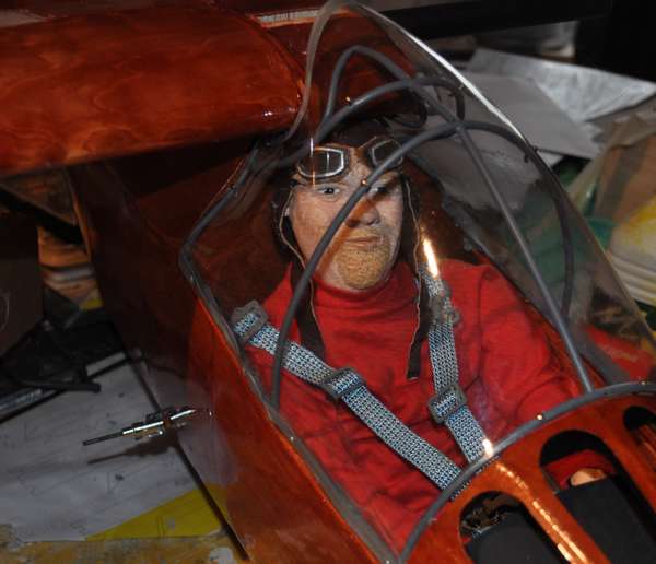

Âge: 75 Poissons
MessagePosté le: 01/06/2016 09:37    Sujet du message: Répondre en citant
[humm] dur quand même , Michel , j'en ai moulé Trois pour en avoir une qui va à peu près .

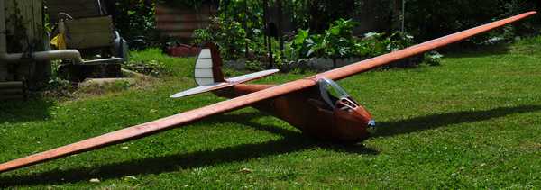

Aujourd'hui vernis .
Hier premiers rayons de soleil Very Happy j'en ai profité pour faire un montage de l'ensemble
Signé les copains

En voilà une belle machine. Il a un beau pif.

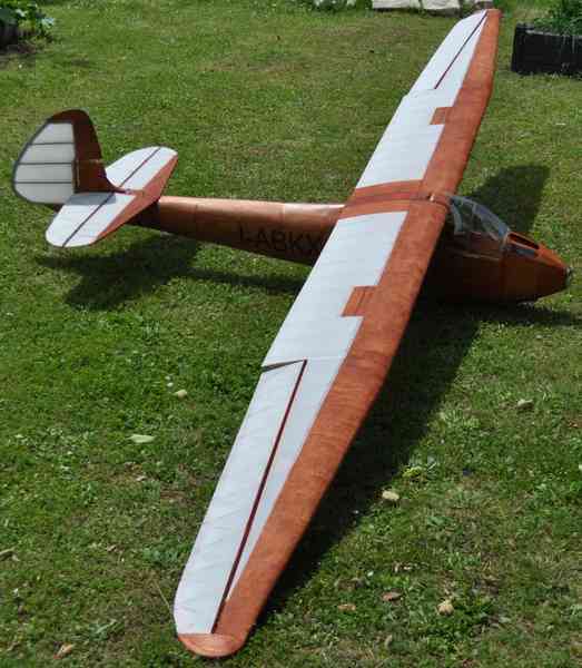

MessagePosté le: 01/06/2016 13:13    Sujet du message: Répondre en citant
Superbe Pierre [clap] j'ai hâte de le voir en vol, ne vas pas l'abîmer avant Retroplane Wink
MessagePosté le: 01/06/2016 17:10    Sujet du message: Répondre en citant

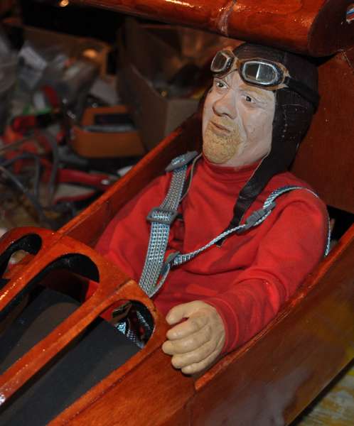

Pierre n'oublie pas de mettre un pilote [arf]
Âge: 75 Poissons
MessagePosté le: 01/06/2016 18:43    Sujet du message: Répondre en citant
Non Vincent , je vais y aller avec prudence comme d'hab. Avec un bon lanceur à la pente , et ensuite en remorquage .
J'ai prévu Fred comme pilote d' essai Wink il a l'habitude maintenant Laughing
Signé les copains
BISSEY
Inscrit le: 10 Juil 2007
Localisation: doubs
Âge: 69 Taureau
MessagePosté le: 01/06/2016 19:50    Sujet du message: Répondre en citant
C'est sur avec un pilote comme ça, il a déjà la tête dans les nuages.
