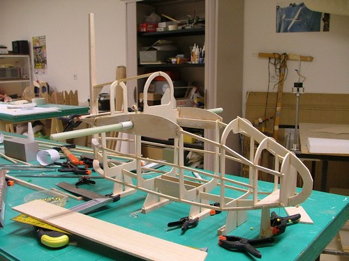

A la salle du club,je me suis lancé dans la construction de cette petite aile volante.
Cela va changé de l'AV 36 Cool
Aprés un échange de plan avec claude à rétroplane 2007,je me devais de faire cette Backstrom Very Happy
Surtout que Claude m'a emmener la bulle avec le plan Very Happy .
Je ne vais pas détaillé la construction de mon aile surtout que Claude et Yannick l'on déja trés bien fait [clap]
Voici voilou quelques photos,cela représente 5 ou 6 journées passé à la salle du club Wink
Les couples du fuselage sont découpés dans du CTP de 3 mm trés léger Wink
C'est pas un dinausaure en Kit Laughing
Par rapport au plan j'ai changé la clef d'aile,c'est un jonc en fibre de 12mm avec un fourreau en fibre de 14 mm,et je mettrai simplement un téton de calage d'aile au bord de fuite Very Happy
C'est simplement une affaire de goût Wink
A noter au fond de la classe Jacky entrain de traivailler sur son KA3 Zzz
Tintin attend les Dupont et Dupond pour la prochaine rencontre Rétroplane [baaave]
Et voila pour l'instant,encore merci à Claude et Yannick pour ce plan et ce fut un trés agréable moment de faire voler vos deux Backstrom à rétroplane 2007.
Prenez soin des vôtre un vole à trois voir plus si affinité Laughing

MessagePosté le: 07/12/2007 11:51    Sujet du message: Répondre en citant
Super, c'est vite construit ces ailes Laughing
ton Tintin il est fait perso? si tu peux détailler les matières Wink
et au fait celle de Fred construite en 3 jours elle a volé? Rolling Eyes

Salut Christian
Ah ces ailes c'était marrant à piloter ! Dis moi on aurait presque pu faire une course au pylone avec !Avec l'accord des Dupont & Dupond bien entendu....
Que penserais tu d'une déco jaune et noire genre GeeBee ?
Vois tu ce que je veux dire ?

MessagePosté le: 07/12/2007 14:28    Sujet du message: Répondre en citant
[Salut Laurent,
Oui oui je vois ce que tu veux dire,de mon coté j'avais pensé à un jaune piper Cub,le nez noir et la dérive à damier Very Happy
Bon j'ai encore le temps .

MessagePosté le: 07/12/2007 20:38    Sujet du message: Répondre en citant
Merci chef! Wink
Si tu voyais toutes ces nervures cnc qui s'emboitent c'est génial!
Qui aurait parié il y a 10 ans à un tel retour en force des modèles en bois grâce a cette technique ?
Ouais j'en suis bien content.
L
MessagePosté le: 07/12/2007 21:16    Sujet du message: Répondre en citant
On demande que ça nous [bave]
Et moi si tu voyais sur le Rhonsperber toutes ces nervures et couples qui ne s'emboitent pas les un dans les autres Laughing Laughing Laughing
A+Christian

MessagePosté le: 11/12/2007 22:49    Sujet du message: Répondre en citant
Ah, belle construction rapide, Christian ! Bon c'est vrai qu'avec la verrière, la moitié du boulot est déjà faite Laughing
