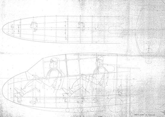

pour les plans il est parti d'une liasse de 12 plans, seule l'aile est assez peu documentée, plan en mauvais état.
j'ai fait scanner tous les plans sauf 1, oubli qui sera réparé rapidement.

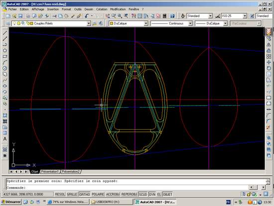

pour m'amuser, j'ai fait quelques esquisses sous totocad du fuselage et quelques couples.
si des choses t'interessent, j'en parle avec Christian.

un petit dessin pour la route !...
et sur totocad...
