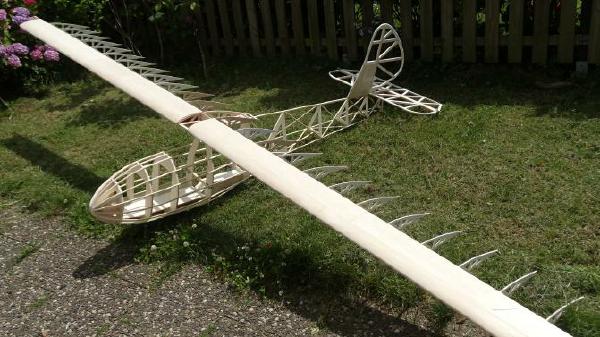

Hallo!
Hier mein erster Beitrag in diesem schönen Forum!!! Ich heiße Christian, komme aus Wuppertal und baue schon einige Zeit selbst konstruierte Modelle, allerdings noch nicht in der von Euch präsentierten Güte!!! Das habe ich unlängst bei einem Besuch bei Johannes gesehen, da muss ich mich noch steigern!!! Gut, er ist Tischler undsomit von Berufs wegen schon in der Profiliga, aber ein Asporn ist es auf jeden Fall. UND: Einige Tipps habe ich mir direkt zu Herzen genommen, ab sofort werde ich beim beplanken IMMER schäften.
Dennoch wollte ich gerne zum Einstieg mein aktuelles Projekt vorstellen!
Inspiriert haben mich dabei Baubilder eines Forenmitgliedes in diesem Forum, mein Modell ist etwas gröber, ist mein erstes in dieser Größe.
Um es günstig zu halten habe ich die meisten Hölzer aus dem Baumarkt besorgt, beim nächsten wird das sicher anders.
Schleppkupplung aus 5mm Stahlplatte geflext.
Ich bin nicht gerade ein Leichtbauer, HR und SR sind etwas zu schwer geraten. Demnächst kommt jedoch die Stunde der Wahrheit, da werde ich mit einem ebenfalls modellbauenden Freund (vielleicht meldet sich der Klaus ja auch hier an, sein aktuelles Modell wäre sicher gut bei Euch aufgehoben...) die EWD, Schwerpunkt und so berechnen, vielleicht kommt es mit dem nötigen Ballast in der Nase ja genau hin.
Wenn das so ist, dann würde ich auf einen Neubau von HR und SR verzichten.
Ein paar Bilder anbei, damit Ihr eine Idee von meinem Modell bekommt.

Prima, die Zahlen stimmen soweit!
Bei 4,4m Spannweite wird das Gewicht etwa 8 kg betragen, es sind `nur` 1,3kg Ballast nötig, dabei sind die Akkus noch gar nicht drin.
Gleitgeschwindigkeit zwischen 7-8m/s, Abreissverhalten sollte gutmütig sein. Sinken 0,4m/sec.
Soweit die Berechnungen.
Der Test in 3-4 Wochen wird die Wahrheit ans Licht bringen.....

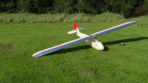

Habe mächtig Gas gegeben, Modell ist fast Erstflugreif!
Samstag soll es soweit sein.
Fast alles ist bebügelt, alle Ruder angelenkt, HR und SR mit Stahlvorfach, 12 kg Zugkraft. Für die Technik habe ich eine Halterung gebaut, die leicht zugänglich bleiben soll. Der Akku steckt in einer Rutsche vorn im Bug.
Ein paar Bügelarbeiten und Details noch, dann geht es los.

@ Walter: Ja, habe ich gemacht. Mit meinem Freund Klaus habe ich zusammen alles berechnet, die Rumpfnase habe ich erst nach dem auswiegen zugebügelt, dabei noch ein Stück Blei so plaziert das ich gut dran komme.
Heute habe ich dann noch die Flugsaurier aufgepinselt, die Landekufe mit Blech belegt, eine Windschutzscheibe gemacht und die Flächenverbindung mit Abdeckung versehen.... Bilder folgen morgen!
Morgen will ich es wissen, da ist Erstflug!

Erstflug ist geglückt!!!
Die Schweizer fliegt beeindruckend langsam, sieht in der Luft toll aus und freut sich über Thermik!

Vielen Dank!
Jaja, der Sommer geht so langsam dahin...
Hier noch zwei Bilder und ein tolles Video, etwas näher, da sieht man mehr!

Hier die aktuelle Farbgebung, Pilot weiter in Arbeit...

Sehr schön! Besonders in Kombination mit der durchscheinenden Bespannung.
