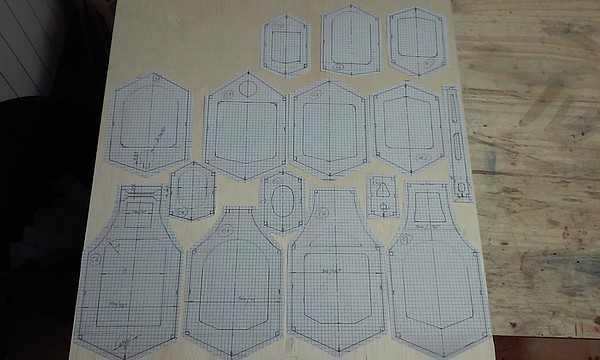

Je commence par le fuselage, dessin au crayon et à la règle comme d'habitude, je ne sais pas faire autrement.
Les dessins des couples sont collés sur du CTP 50/10ème.
Les couples sont ensuite découpés à DHC.

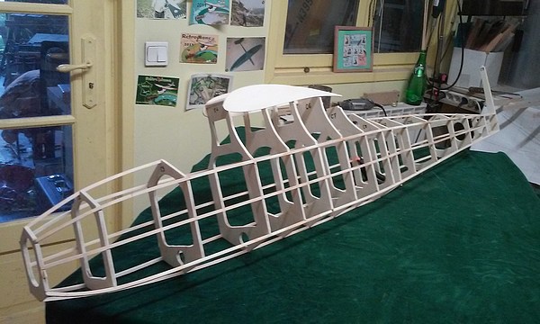

La carcasse est sortie du chantier. Maintenant, l'avancement va être beaucoup moins spectaculaire.
Les pinailleurs, je parle de ceux qui mégottent pour 50cm, remarqueront que le couple C9 a pris quelques libertés durant le collage. C'est indigne, je sais et je risque d'être viré de la confrérie des rétroplanistes mais tant pis, il restera comme cela. Confused

Non seulement le couple 9 a bougé [humm] mais il me semble que l'entaille qui est sur le couple 12 n'est pas à la même hauteur que les autres,ce qui fait une ligne pas très esthétique Confused

Les 4 couples avant sont très espacés [humm] , il faudra renforcer cette zone où le poids sera concentré...Pour le couple 9, on ne verra rien après coffrage, mais comme on le sait, on te taquinera encore !! Bonne suite !! Wink

Oui Marc, j'y ai pensé mais comme çà, c'est conforme à l'original. Je verrai au cours de l'avancement d'autant que je vais certainement faire un capot pour accéder aux accus, à l'électronique et au lest ce qui va encore fragiliser la partie avant.

Pour rigidifier la structure entre les 4 premiers couples (effectivement pas mal espacés) tu pourrais entre chaque coller des "faux couples" en baguettes de samba (pas lourdes et assez résistant) qui rigidifieraient bien la structure à ce niveau. ça feras en + un bon appui supplémentaire pour les coffrages… ou un coffrage intérieur qui sera béton !

Jean-Paul, par expérience avec le 3010, ce qui est important c'est, comme le dit Marc, de renforcer la liaison du couple avant avec le reste du fuselage. En effet, ce couple devra supporter tout le poids du lest. Compliments pour ton début de construction et bon courage pour la suite.
