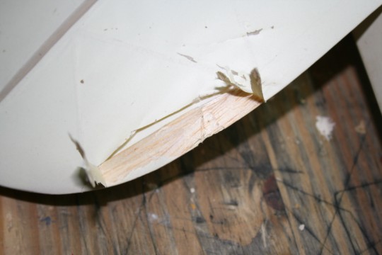

Bonjour à vous tous ! Wink
Enfin je commence a relever la tête après plusieurs semaines pour ne pas dire des mois! [humm]
Mais j'ai eu beaucoup d'occupations diverses et autres ... et quand on vit seul avec 3 ados il y a des moments où on est un peu seul ...
Bon mais je crois que je viens de reprendre le dessus et comme la fin août arrive vite pour le week-end Montagne Noire je ne voudrais pas louper ce rendez-vous avec mon N°64 pour rien au monde! [non]

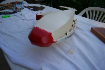

Voici quelques photos de la restauration commencée:

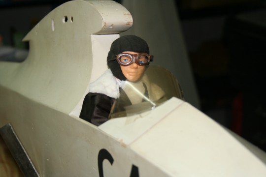

et du Pilote que je me suis procuré côté outre manche !

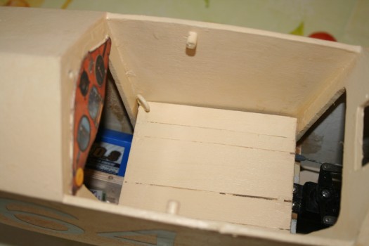

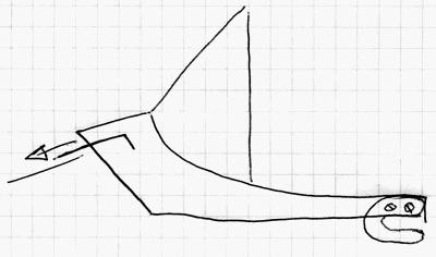

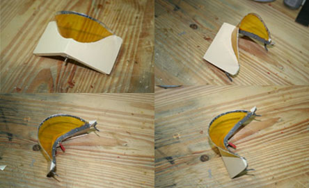

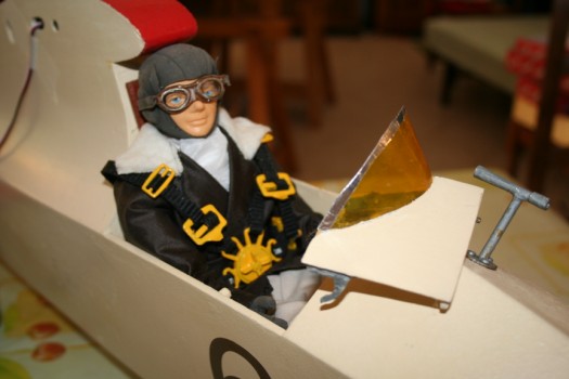

C'est tout simple : Ci dessus un petit crobard que j'avais pris pour le dessin du C 301. C'est la même chose pour l'Emouchet.
Il y a deux petits crochets en alu, ouverts vers l'arrière, qui viennent s'enclencher sur deux têtons (têtes de vis) fixés à l'intérieur du cockpit, à gauche et à droite.
Le verrouillage se fait par une tirette coulissant dans un tube et venant s'enclencher au dessus de la planche de bord.
Pour fermer ce capotage, on le relève presque verticalement pour enclencher les crochets arrières, puis on rabat et on verrouille sur la planche.
Sur la maquette, je m'étais contenté de deux bouts de scotch... en vol, ça se voit pas...
Où en es-tu alors de cette restauration ?
Donc maintenant je vais continuer la partie cockpit!
Quel plaisir de se remettre dans le "bain" ! Wink

Je pensais bien que c'était un truc comme ça !
Je vais terminer cela pour début semaine prochaine. les crochets en tôle d'alu et Je mettrai une photo.
Merci et à bientôt de se revoir!
Je vais faire un tube pitot, un coussinet pour la tête, revernir le train avant, faire des doubles bandes rouge/orange sur les ailes et empénage comme sur le modèle ci-après et faire des retouches de peintures couleur sable avec un petit rouleau léger là où il y avait des retouches a faire.
Pour un réentoilage ou peinture complète je verrai plus tard l'année prochaine...
En attendant, à bientôt.
Jean-Claude. Wink

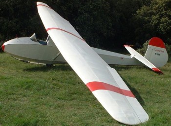

Âge: 75 Poissons
MessagePosté le: 17/07/2010 03:39    Sujet du message: Répondre en citant
Nuit
si ça peut t'aider , celui du mien

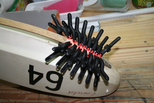

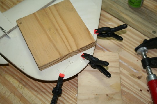

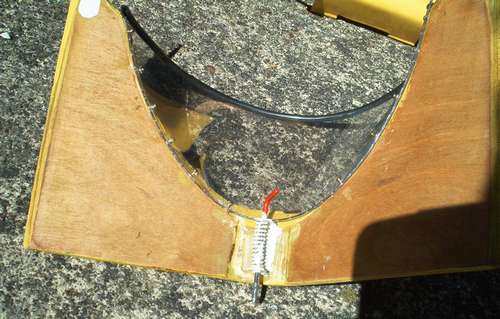

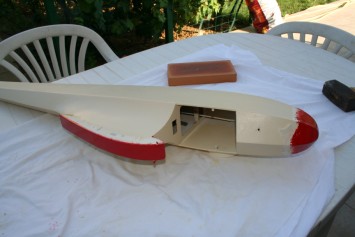

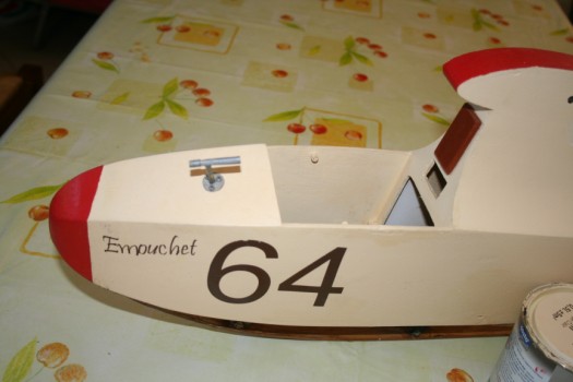

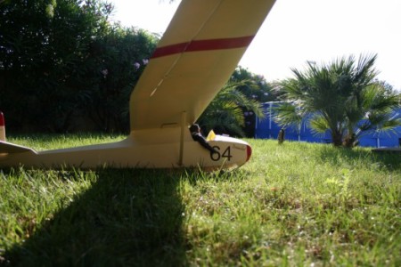

voila où j'en suis de mon N° 64:
tout d'abord j'ai dû refaire la peinture générale car il a fallu le nettoyer suite à son passage au grenier avec de la poussière collée et de nombreuses "merdes" de mouches où autres bestioles..., avec de l'ajax et le côté vert râpant de l'éponge vaisselle!
et j'en ai profité pour lui donner le look de la photo que j'avais mise plus haut:
j'ai revu et terminé avec grand plaisir le cockpit tel que vous m'aviez conseillé:
maintenant j'ai la peinture a terminer et je vous mettrai de nouvelles photos.

MessagePosté le: 21/07/2010 20:11    Sujet du message: Répondre en citant
Il est tout neuf maintenant Very Happy ,tu comptes le faire voler bientôt

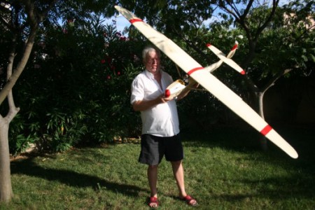

MessagePosté le: 09/08/2010 09:54    Sujet du message: Fin restauration Emouchet N°64 . Répondre en citant

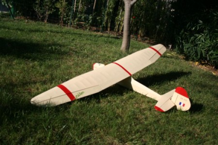

Bonjour, Very Happy

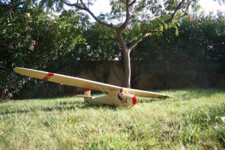

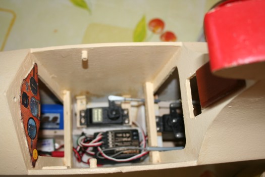

Enfin ça y est c'est fini!

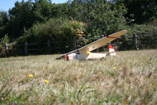

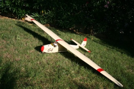

J'ai terminé la peinture, l'installation du cockpit et des servos qui sont en ordre de marche.
Voici quelques photos et pour ceux qui en veulent plus vous pouvez aller sur mon site Internet ici:
http://modelisme.jcr.free.fr/restauration_emouchet_2.htm
A bientôt pour un 1er vol avec Vincent mais pas avant début septembre car trop occupé...

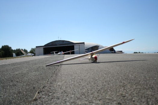

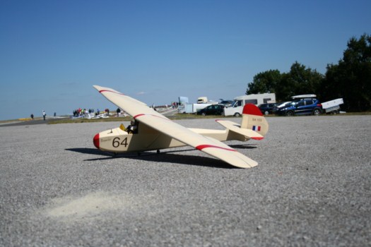

MessagePosté le: 30/08/2010 14:40    Sujet du message: Retour Emouchet N°64 au VVMN 29août2010. Répondre en citant

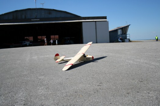

Bonjour à vous tous ! Very Happy
Nostalgie quand tu nous prends !!!!!!!!!!

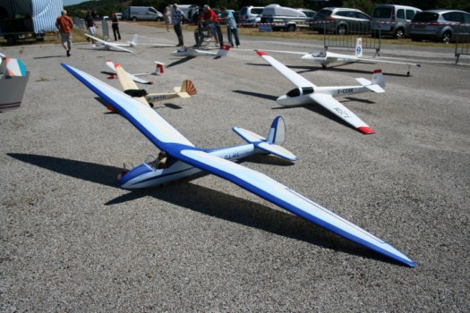

Bref ce fut une superbe journée pour le temps: soleil, ciel bleu et vent du Nord...

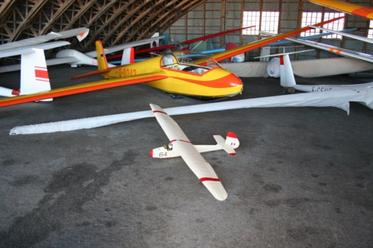

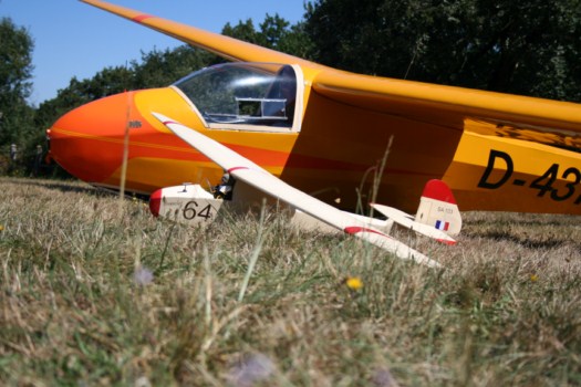

Pour les planeurs remorqués: rien de spécial, des suppos de plus en plus grands comme d'hab. avec cependant un Habicht, le superbe planeur bleu de Michel, un Doppelraab de xmètres mais qui s'est cassé à l'atterrissage et l'Emouchet.
Voici quelques photos ici, et d'autres a voir sur mon site pour les intéressés:
http://modelisme.jcr.free.fr/emouchet64_retour_vvmn.htm
et encore un diaporama:
http://modelisme.jcr.free.fr/Photos%20journ%E9e%20Planeurs%20remorqu%E.....lbum/index.html
Donc des photos du SA103 comme si c'était pour de bon ...
