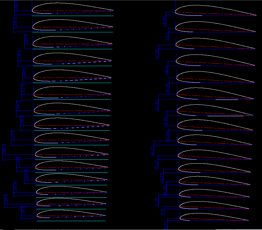

MessagePosté le: 10/01/2009 09:38    Sujet du message: Répondre en citant
Le projet avance doucement, après avoir pesé le pour et le contre, comparé l'Avia avec des avions plus "traditionnels" je garde mon idée de départ et fais l'Avia, j'ai retenue l'échelle 1/4.4
envergure 2.30m, 60 dm² de surface, si j'arrive à le sortir à 6kg ça fera une charge de 100gr/dm² , j'ai repris un autre petit 3 vues qui correspond à la reconstruction en ctp vernis de celui que je veux faire, et en comparant avec le 1er 3 vues que j'avais, le nez est plus long de 18cm, ça tombe bien ça fait 4cm de plus sur le modèle, Very Happy
Pour le profil j'ai retenu le MSretro13 à l'emplanture évoluant en épaississant au MSretro15 au niveau des attaches de haubans, puis évolution jusqu'au saumon MSretro 11
Mais j'ai du mal à voir et me décider de ce qui serait le mieux pour l'aile
Je joins ci-dessous un aperçu des nervures générées
à gauche l'aile serait construite avec les nervures dont l'axe de référence du profil est parallèle au plan de travail, donc construction sur talons
et à droite l'aile serait construite avec les nervures posées à plat sur le plan de travail, mais dans ce cas ça donne un vrillage positif au niveau du 1er tiers de l'aile, là ou elle est la plus épaisse, puis un vrillage négatif vers le saumon par l'évolution diminuante du profil
à droite le bord d'attaque fait un léger dièdre en mouette ce qui à l'air de correspondre auxphotos, et je pense que l'augmentation de l'épaisseur se verrait mieux que la solution de gauche, mais est-ce que ces vrillages positif puis negatif ne vont pas faire un truc bizarre? j'aurais tendance a dire que ça ferait comme si on mettait des volets en positif sur le 1er tier, et vrillage negatif ensuite, ce qui serait pas mal [humm]
