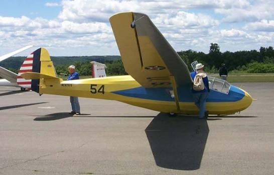

Bonjour a tous,
apres le Grunau baby IIb 1/6e de Krick j'ai decider de me mettre a plus grand pour avoir un peu plus de perf en vol de plaine et gagner en expérience de construction avnt de faire le grand pas vers le 100% home made.
Apres de nombreuses recherches j'ai opter pour le Schweizer TG-2 1:5 short kit de tom Martin dont voici les caractéristiques:
Span: 131 3/4" (3.3m)
Length: 62 3/4" (1.6m)
Aspect:10.4:1
Area:1248 in.2
All up weight: 6.5 lbs.
Wing loading: 12 oz./ft.2
Airfoil: Clark Y
Scale: 1:5 sport scale
de chez tmrcsailplanes
en attendant de recevoir le kit mi octobre, j'ai commencer a glaner des infos sur le Tg-2 afin d'avoir le plus d'infos possible.
http://www.fiddlersgreen.net/AC/aircraft/SchweizerTG-2/TG-2.php
et superbe lien de scale soaring UK avec triptique, et des photos tres détaillées de l'ensemble.
http://www.scalesoaring.co.uk/Documentation/TG-2/TG-2.htm
bref j'ai de quoi fair et rever avant de commencer.

Voili la jolie postiere est passée m'a laissée un jolie paquet, le T-G2 est arrivé. Etat parfait du colis pas mal la traversée de l'atlantique.
Tout y est enfin presque:
Les plans, enormes, ca change du Grunau
le plexi pour la verriere
quincaillerie, roue d'atterrissage
Decalcomanie
Instrument de bord
Siege
photopack, instruction
J'espere recevoir bientot le bois necessaire pour commencer le joli n'avion.
voili
a tout bientot
Nicolas

Celui la, il me plait bien.
et puis comme c'etait un planeur de l'US army les decos differentes sont peu courantes.

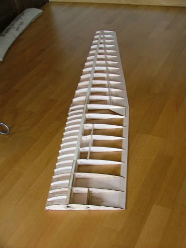

Ca y est j'ai réattaquer le montage du Tg-2, j'ai continuer par l'aile droite, j'ai un peu pres fait les 2/3 du travail, manque le recouvrement, le bord d'attaque et l'electronique.
il faut que je reflechisse a la commande des AF , c'est un bord de fuite en balsa qui se leve sur l'extrados. Je pensais a une commande directe avec le servo juste en dessous du guignol, mais je ne sais pas si il y a place de faire, on verra bien.

J'aurai besoin de votre expertise que pensez vous d'une commande d'AF juste avec le palonnier de servo qui vient directement lever l'AF, est ce fiable?
Nicolas
Localisation: Lanzarote
MessagePosté le: 23/02/2008 10:33    Sujet du message: Répondre en citant
oui bien sûr que c'est fiable, faut juste trouver le moyen de bien positionner le servo, j'ai pas trop compris le truc, un BF? ça doit pas être large alors? une plaquette ça aurait peut être été plus simple a actionner? et par rapport au 3 vues du grandeur ça fait la même dimension ou plus petit?

oui sur le plan il parle de de stock spoiler, c'est un morceau de balsa qui a la forme d'un aileron et effectivement la base est assez large.
l'AF fait 22cm de long, c'est un peu pres conforme aux 3 vues.
Pense effectivement qu'un plaquette en CTP serait plus simple à actionner.
merci de tes conseils toujours aussi avisés.

Tu as tout à fait raison Vincent c'est une simple planche que se soulève.
Sur le plan rien de bien précis car tout simplement ils ne mettent pas le servo sous les AF c'est un simple commande par CAP dans une gaine reliée à un servo dans le fuselage qui fait mouvoir le tout.
Pour l'épaisseur de l'aile elle fait 35 mm et le servo 13mm.
le système avec barre de torsion me parait pas mal, discret et simple encore faut il trouver des barres avec très peu de mémoire en contrainte. Par contre je ne vois pas du tout le système bras d'équerre, qu'est ce que c'est?
Nicolas
MessagePosté le: 25/02/2008 10:48    Sujet du message: Répondre en citant
barres de torsion tu te les fait dans de la cap de 1.5mm, la barre pourrait servir d'axe de rotation des AF, faudrait coller du tube plastique sur l'aile et l'AF et le découper ensuite alternativement comme une charnière piano, ensuite l'axe/barre serait collé dans les tubes plastique côté AF, tu peux même te passer des tubes côté AF mais ça ferait plus propre avec, sur le grandeur il me semble avoir vu que l'articulation sont du type charniere piano
mais sinon tu dois pouvoir facilement mettre ton servo sous le coffrage vers le BA de l'aile et relier l'AF avec un palonnier comme n'importe quelle gouverne, comme ce sera à l'étroit il peut y avoir des contraintes sur la tringles, dans ce cas une CAP de 1mm est suffisante voir même 0.8mm, elle peut eventuellement se tordre un peu sans abimer tout le système, tu peux aussi plier un Z sur le milieu CAP de commande, ça permet d'encaisser d'eventuelles défauts d'alignements en faisant ressort
