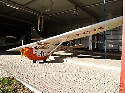

Als ich letztes Jahr über das Modell Backstrom gelesen habe musste ich das bauen, da ich im Flachland lebe und selten eine Schleppmaschine am Platz ist habe ich das Modell mit E-Antrieb ausgerüstet, es hat schon geflogen und es hat Spaß gemacht.
Anbei einige Bilder.

Originale cette version torpèdo en électrique [clap] [clap] [clap]
J'aime bien cet esprit la,même si ce n'est pas maquette. Wink
Comment ça vole en électrique combien d'éléments et quel poids fait elle [humm]
ça va me donner des idées cette version Very Happy

Hallo Christian,
der Motor der im Modell arbeitet ist ein Motor der einmal in einer Edge mit ca. 900mm Spannweite war und ist von E-Flite.
Der Motor hat eine neue Wicklung bekommen und kann jetzt 500 Watt vertragen, der Regler hat 40A, mittlerweile hat das Modell wie man sehen kann einen anderen Prop, eine CAM 11x8 zoll, der Akku ist ein Lipo 3s 2200mAh und der sollte mindestens 20C haben, eingebaut ist er in einem Schacht unter dem Instrumentenbrett.
