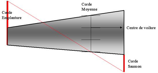

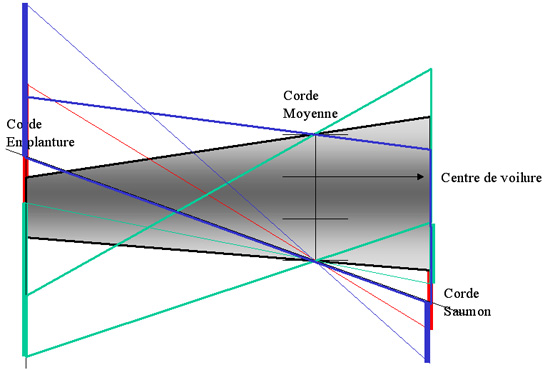

Personnellement, je n'ai pas d'outil informatique de dernière génération, j'utilise les deux outils traditionnels du marin et utilise ce croquis
si l'aile a plusieurs panneaux, on trace la corde moyenne de chaque panneau et on les combine 2 à 2.
la méthode graphique marche aussi pour aile en flèche, qu'elle soit Avant (croquis bleu) ou arrière (croquis vert).
Le CdG est devant le centre de voilure, plus ou moins loin selon la stabilité recherchée.
Jacques.
